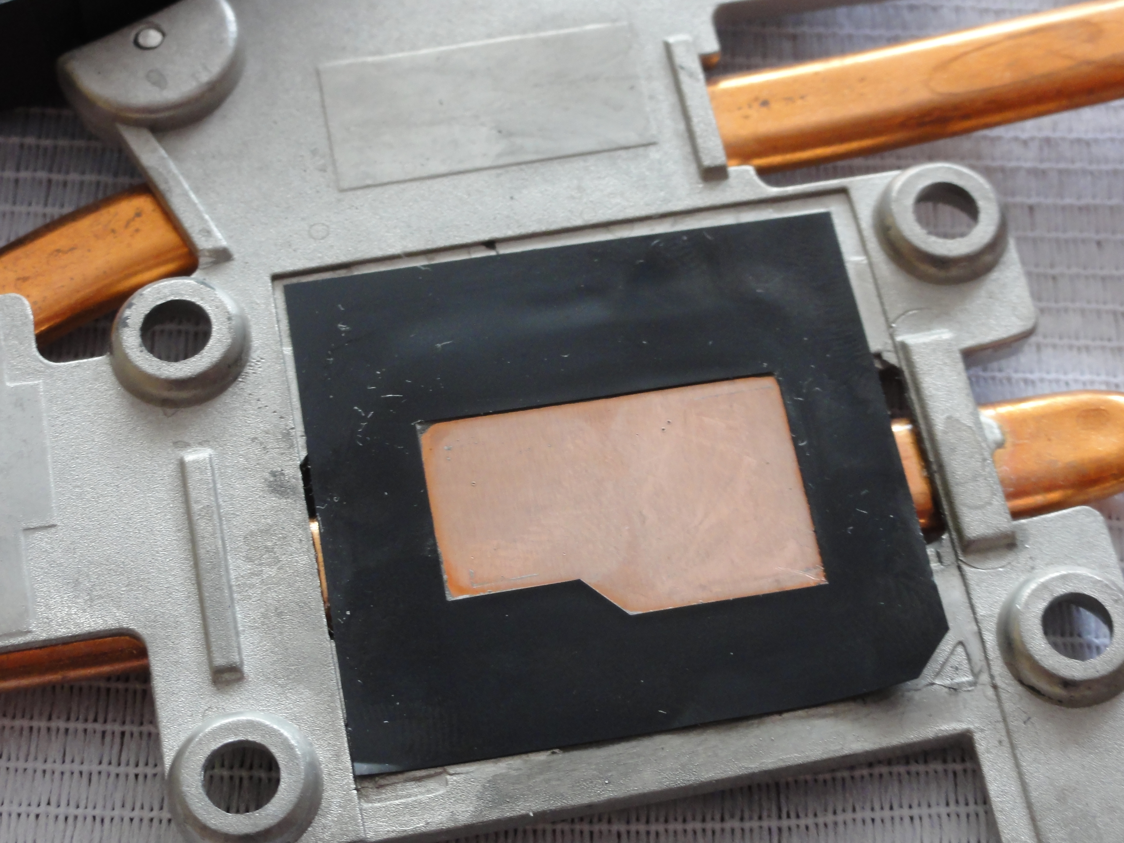

    Do czego służy ta folia? Zostawić, czy usunąć?

    Zostawić, tylko posmarować środek pastą termo przewodzącą, czyszcząc wcześniej wszystko !

    Środek? Zawsze nakładałem pastę tak, żeby było jej jak najmniej - tylko na rdzenie, w tym przypadku 2. Do czego ona służy?
