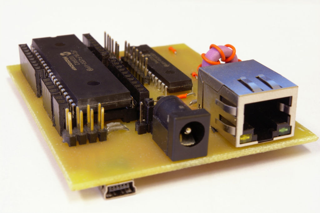

Opis płytki rozwojowej:
Płytka oparta jest o mikrokontroler PIC18LF4553. Układ ten posiada interfejs USB 2.0 o pełnej prędkości (do 12 Mbit/s), który do działania nie wymaga żadnych zewnętrznych układów. Mikrokontoler wyposażony jest w 32 kB pamięci programu, 2 kB pamięci RAM i może działać z zewnętrznym zegarem taktującym jego działanie o częstotliwości do 48 MHz. Wykorzystanie zewnętrznego zegara jest opcjonalne, gdyż układ posiada wbudowany system taktowania o częstotliwości 8 MHz.
Kontroler sieci ethernet ENC28J60 wykorzystany jest w projekcie do zapewnienia mikrokontrolerowi połączenia z siecią poprzez interfejs SPI. Układ ENC28J60 posiada wbudowany MAC oraz warstwę fizyczną 10Base-T i 8 kB pamięci RAM. Działa on w trybach full- i half-duplex w sieciach 10/100/1000Base-T.
Mikrokontroler nie jest wlutowany w płytkę drukowaną (PCB) na stałe, ale znajduje się w podstawce. Pozwala to na wygodne testowanie układu na płytce rozwojowej i następnie przekładanie go do prototypu finalnego urządzenia, w którym układ ten ma pracować. Z uwagi na to że kontroler sieci ethernet zasilany jest z napięcia 3,3 V autor zdecydował się zastosować takie napięcie zasilania dla mikrokontrolera. Pozwoliło to uprościć projekt (tylko jedno napięcie zasilania - jeden stabilizator i brak translatorów poziomu pomiędzy układami) i oszczędzić miejsce na PCB.
Zastosowanie układu z serii LF nie ogranicza oczywiście zakresu napięć zasilania, gdyż układy te mogą pracować z VDD od 2,0 V do 5,5 V. Oznacza to, że można prototypować na niej także układy, które docelowo zasilane mają być napięciem np. 5 V.
Płytka prototypowa zasilana może być z portu USB lub zewnętrznego zasilacza napięcia stałego. Napięcie musi wynosić od 4,5 V do 12 V. Pamiętać trzeba, że układ ENC28J60 pobierać może do 180 mA, więc zasilanie np. z baterii może nie być najlepszym pomysłem. Wybór źródła napięcia zasilania (USB lub zewnętrzny zasilacz) dokonuje się zworką.

Po wywierceniu wszystkich otworów można przystąpić do montażu elementów. Większość elementów elektronicznych jest w obudowach SMD, więc trzeba uzbroić się w topnik i pęsetę. Montaż rozpocząć należy od kondensatorów 100 nF gdyż są one najmniejsze. Po zamontowaniu elementów w obudowach 0603 przystąpić można do większych - 0805 a potem 3528. Na końcu montażu elementów SMD lutujemy oscylatory, port USB i mikroswitch.
Po wlutowaniu elementów SMD przystępujemy do montażu elementów przewlekanych. Zworki pod procesorem należy wlutować przed umieszczeniem podstawki pod układ w PCB.
Przed zalutowaniem złącza MagJack trzeba odciąć z niego piny 4, 5 i 6 - nie są one używane, więc zostały usunięte z projektu, aby mieć więcej miejsca na ścieżki.
Układ ENC28J60 musi być wlutowany bezpośrednio w PCB, gdyż generuje on sporo ciepła. Dzięki temu ścieżki będą funkcjonowały jako radiator, odprowadzający ciepło z układu. Wlutowanie tego układu scalonego bezpośrednio w PCB ma też tą zaletę, że pozwala na zmniejszenie pasożytniczych pojemności i indukcyjności, które wprowadzać mogą dodatkowy szum do sygnałów ethernetowych.
Podczas lutowania stabilizatora napięcia dobrze jest dodać nadmiarową ilość lutowia do górnej ścieżki. Ułatwi do rozpraszanie ciepła generowanego przez ten element.
Po wlutowaniu wszystkich elementów trzeba zmyć z płytki nadmiar topnika np. izopropanolem. Ostatnim krokiem na tym etapie jest umieszczenie zworki wyboru źródła napięcia zasilania.
