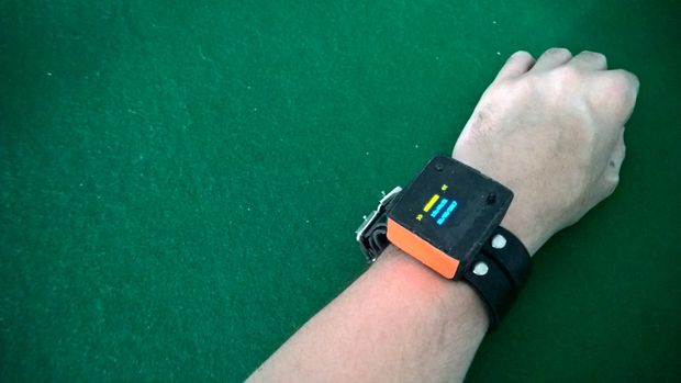

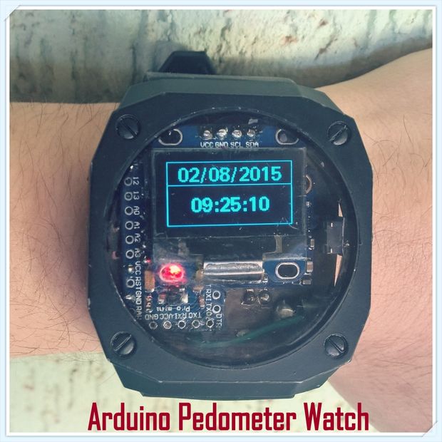

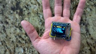

    Coraz bardziej popularne jest budowanie zegarków własnej konstrukcji. Pochodzący z Brazylii autor poniższego projektu przekonuje, że podobne konstrukcje są stosunkowo proste i nie wymagają zaawansowanych umiejętności. Poniższy zegarek nie jest też zwykłym czasomierzem. Posiada on funkcje pomiaru temperatury, krokomierza i wysokościomierza. Projekt powstawał w kilku etapach poprzedzony dosyć topornie wyglądającymi prototypami. Co ciekawe, to prototypy były projektowane i wykonywane z myślą o komunikacji poprzez Bluetooth.
    W pierwszej wersji autorowi udało się zbudować w pełni działający prototyp, który komunikował się z Windowsem i pobierał automatycznie datę i godzinę. Niestety ta funkcja okupiona była dosyć dużym poborem prądu, co znacznie skracało czas życia na baterii i generalnie niewiele wnosiło do całego projektu.
    W drugim podejściu autor zdecydował się na włączanie i wyłączanie modułu za pomocą przycisku. Niestety w tym wypadku nie wszystko poszło tak jak przewidywał i zegarek pracował niestabilnie resetując się od czasu do czasu przy okazji przełączania modułu z Bluetooth. Ostatecznie autor zdecydował się zastąpić część z modułem komunikacji bezprzewodowej modułem z kilkoma czujnikami, które opiszę pokrótce poniżej.
    Zegarek z dodatkowymi funkcjami na Arduino Zegarek z dodatkowymi funkcjami na Arduino Zegarek z dodatkowymi funkcjami na Arduino
    Zegarek z dodatkowymi funkcjami na ArduinoZegarek z dodatkowymi funkcjami na Arduino
    Zbudowany został w oparciu o Arduino Pro Mini oraz moduł GY-87 zawierający trzy czujniki: HMC5883L (kompas), BMP085 (czujnik ciśnienia, wysokości i temperatury) oraz MPU6050 (żyroskop i czujnik przyspieszenia). Dane są prezentowane natomiast na wyświetlaczu OLED z komunikacją I2C. Wersja ostateczna została zbudowana w oparciu o zaprojektowaną w Eaglu płytkę PCB i umieszczona w gotowej obudowie zegarka. Całość nie wygląda niesamowicie, jednak drobne przyciemnienie szybki mogłoby poprawić nieco efekt. Wszystkie pliki dotyczące projektu umieszczone są na stronach instructables. Poniżej zamieszczam jeszcze film prezentujący zegarek.
