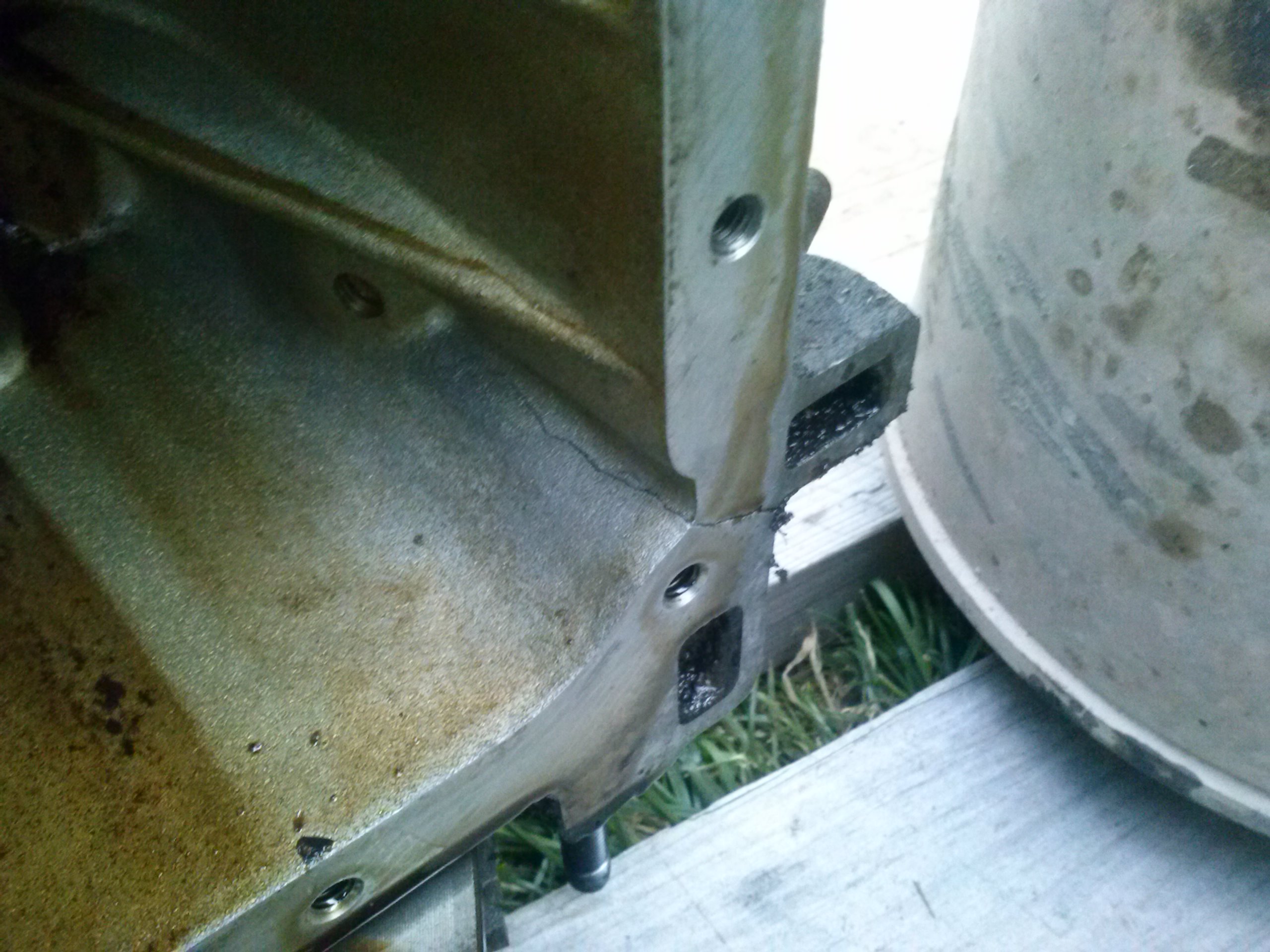

    Witam,pękł mi blok w maluchu w miejscu mocowania obejmy tłumika od dolnej krawędzi do której przylega miska olejowa w górę tak na długości ok 6 cm.Teraz wywala mi tamtędy olej z silnika.Jedna z obejm ta od strony rozrusznika zahaczyła mi o coś podczas jazdy do tego stopnia że pękł blok ,zaznaczę na dodanym zdjęciu ,pytanie teraz czy wymienić blok ,pospawać bądz skleić jakimś klejem do łatania bloków aluminiowych ? Co doradzacie bo szkoda mi rozbierać silnika bo chodzi jak złoto jeszcze od fabryki nie ruszany a śmiga lekko 120 w serii. Fiat 126 el - jak naprawić pęknięty blok silnika przy mocowaniu tłumika?
    Dokładnie w zaznaczonym miejscu jest pęknięcie na przelot tak ok 6 cm.

    Miskę zdjąłem dostęp od środka i z zewnątrz jest dobry tylko silnik wyciągnę , zobaczymy jest gość u nas co spawa alu od 30 lat i jest bardzo dobry to może nie puści.

    Fiat 126 el - jak naprawić pęknięty blok silnika przy mocowaniu tłumika? Fiat 126 el - jak naprawić pęknięty blok silnika przy mocowaniu tłumika?
    Zdjęcia pęknięcia ,spróbujemy zespawać.

    Blok jest do naprawy bez większych problemów. Jest to usterka wynikająca z dwóch przyczyn, nastąpiło podparcie zespołu napędowego na wsporniku tłumika, druga to zbyt wysoka sztywność owego wspornika. Spawanie metodą Tig, przez kogoś z doświadczeniem powinna dać zadowalający efekt. Sprawdź gniazda szpilek mocowania wspornika wydechu, bo dosyć często one też ulegały uszkodzeniu w takich sytuacjach.

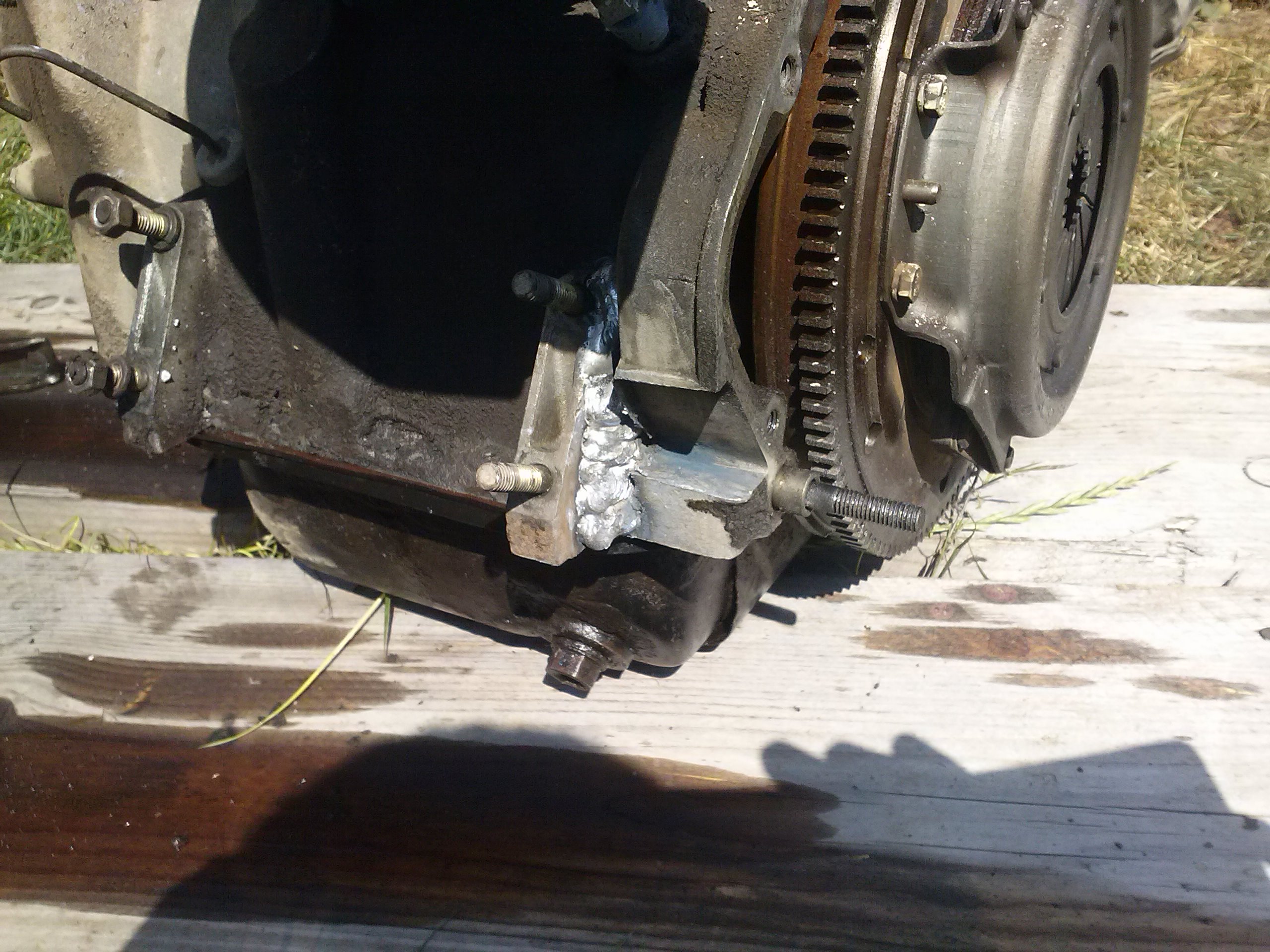

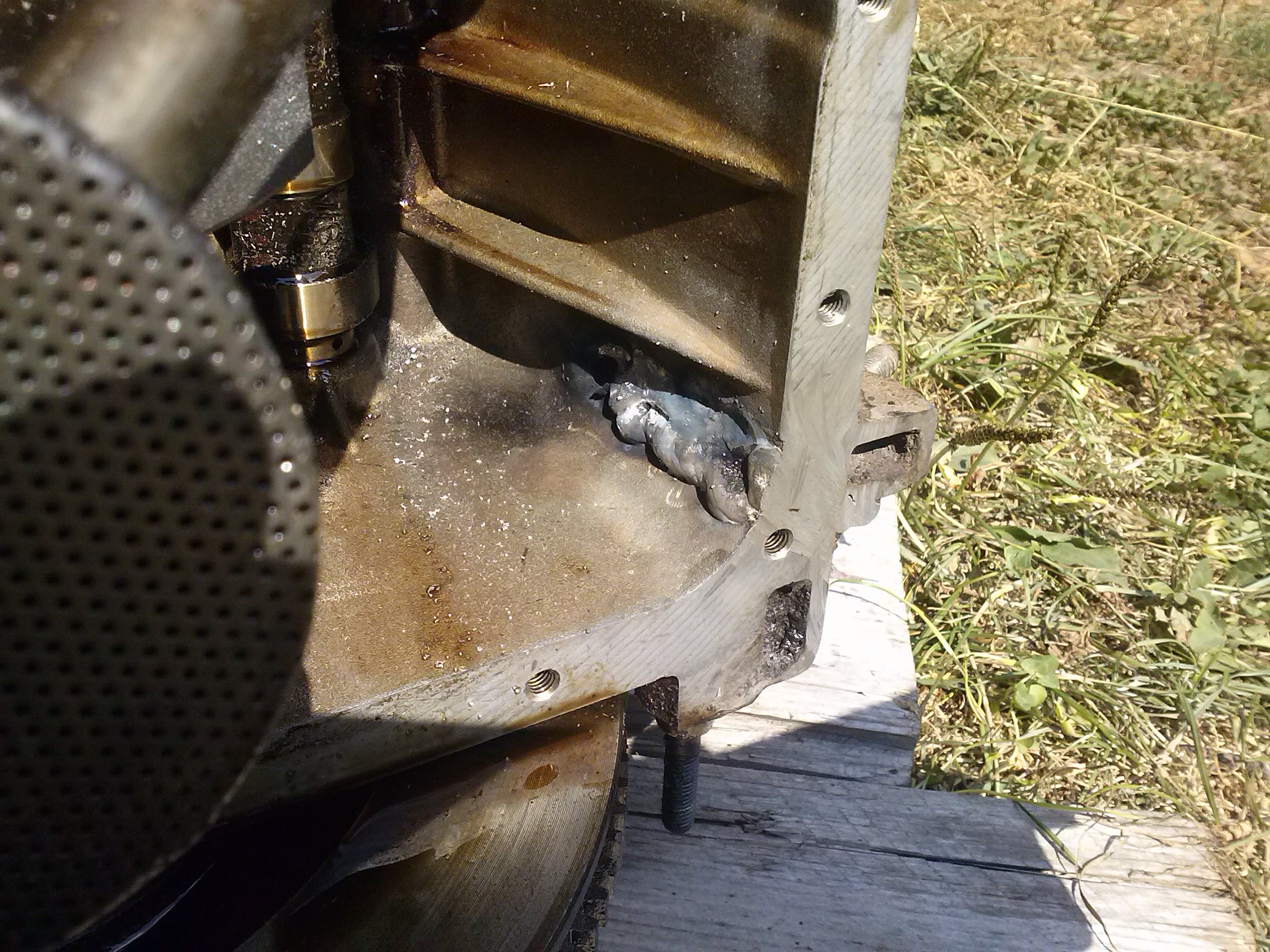

    Witam,pospawane ,poniżej zdjęcia
    jak oceniaćie ,są takie małe jakby nadpalenia w dwóch miejscach to wypełnię poxiliną metaliczną.
