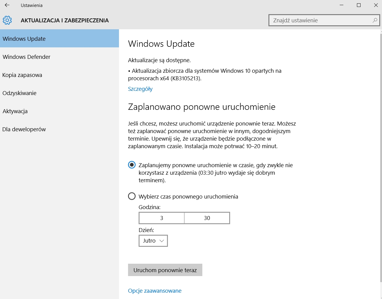

  • #7 15140158
    onslow
    Posty: 1
    Odpowiedzią jest... Windows Update wybudza komputer z hibernacji i go restartuje :)
    Samoczynne włączanie komputera z Windows 10 Home 64bit
    Wszystko się zgadza w moim przypadku, godzina 3:30, szacowałem między 3-4 rano, komp był po restarcie mimo, że pozostawiałem go na hibernacji z włączonymi aplikacjami i w zarządzaniu energią wyłączone samoczynne przechodzenie w stan uśpienia itp., co doprowadzała do ciągłej pracy po restarcie.
