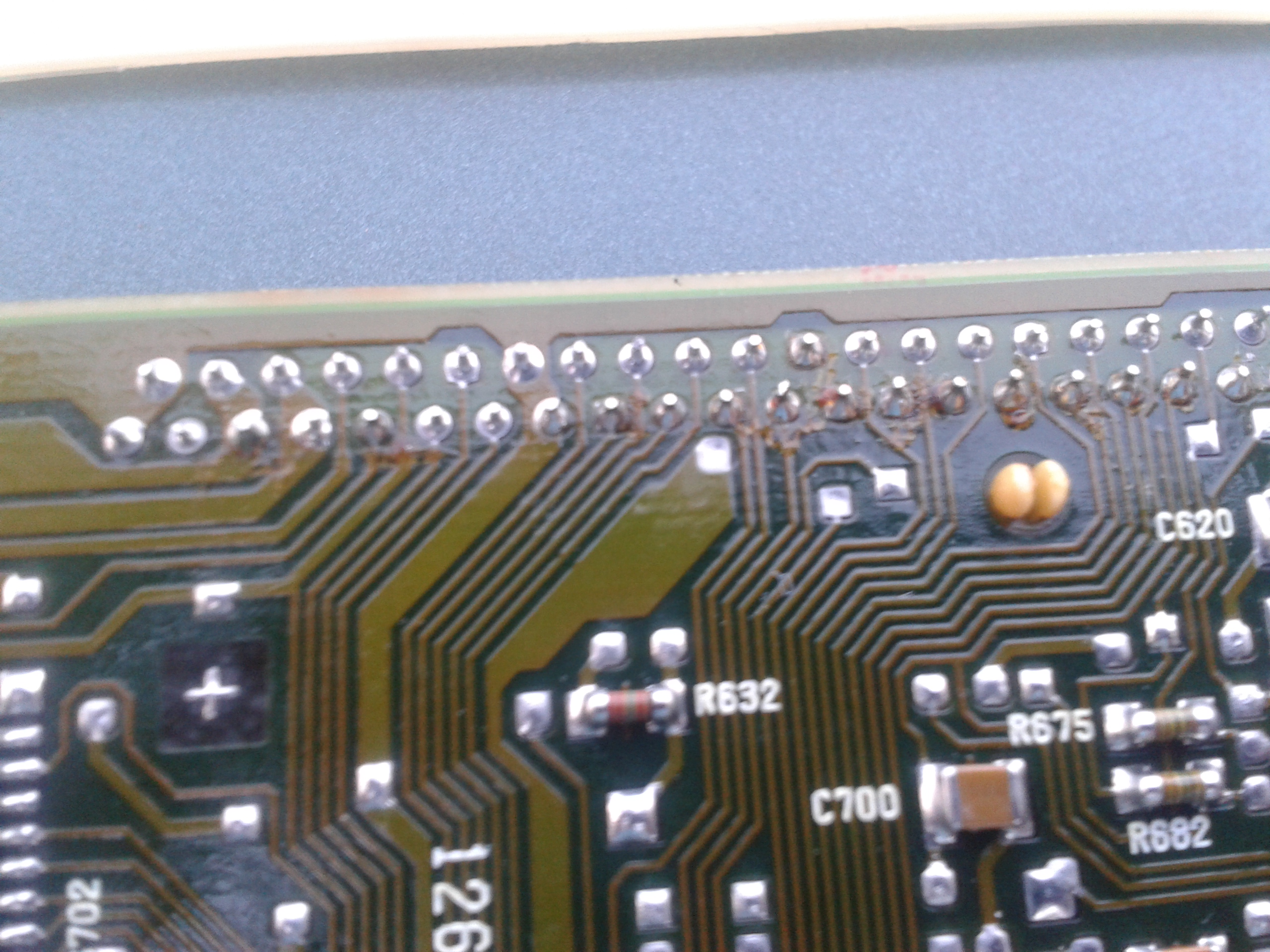

    Komputer motronic bosch z m50 b20
    Silnik faluje, dopala mieszanke w tlumiku.
    Po podpieciu czujnika wałka rozrzadu dzieja sie cyrki(testowane na 3 sztukach).
    Po rozgrzaniu odciecie paliwa na 3000 rpm.
    Zdjalem gorna pokrywe sterownika, sciezki przy niektorych laczeniach nie wygladaja dobrze, przypalily sie? Niech ktos prosze spojrzy fachowym okiem.

  • #2 14929548
    andrzej20001
    Raczej zimne luty szczególnie na fot.3
  • #3 14929651
    Strumien swiadomosci swia
    Po co rozgrzebujesz DME?
    Skup się na synchronizacji wałka z czujnikiem wału.
    Po drugie przepływomierz, ma być 100% sprawny.
    Po trzecie jaki masz gaz?

  • #5 14930699
    idealbonieide napisał:
    Jak ja odlaczam to nie ma zmiany w pracy silnika.
    Sterownik jest adaptacyjny , nauczy się zepsutej przepływki i nie będzie chciał na sprawnej działać.
    Na mapach bez przepływki też.
    Jakieś błędy?
    To nie są zimne luty bo i z czego?
    To normalka.
    Ten silnik nigdy na 1, 2 gen gazu nie będzie prawidłowo pracował, never.
