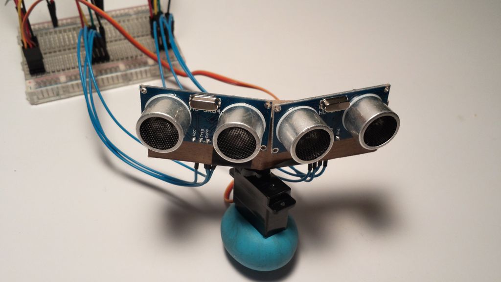

    Pierwszym etapem montażu konstrukcji jest budowa uchwytów do sensorów ultradźwiękowych. Prototyp wykonany został z kartonu, a dalsze plany zakładają nawet druk 3D odpowiednich elementów.
    Budową zacząć należy od wycięcia prostokąta o wysokości takiej samej jak jeden sensor i o 3 mm dłuższego niż dwa sensory obok siebie. Następnie należy wyciąć dwa identyczne trójkąty równoramienne o kącie miedzy ramionami około 120°. Kąt ten wynika z faktu, że sensory mają stożek detekcji o kącie rozwarcia równym 15°. Takie nachylenie sensorów względem siebie pozwala zminimalizować martwe pole układu i zoptymalizować obserwowany obszar.
    Następnie po zmontowaniu kartonowego szkieletu wycinamy niewielkie prostokątne otwory do montażu sensorów - możliwie niewielkie, aby zagwarantować dobre dopasowanie elementów. W dolnym trójkącie wycinamy otwór na kable. Po zmontowaniu wszystkiego w całość sensory powinny trzymać się w miejscu, jeśli jednak tak nie jest można umocować je klejem.
    Po skończonym montażu tego elementu łączymy go z osią serwomechanizmu poruszającego układem.

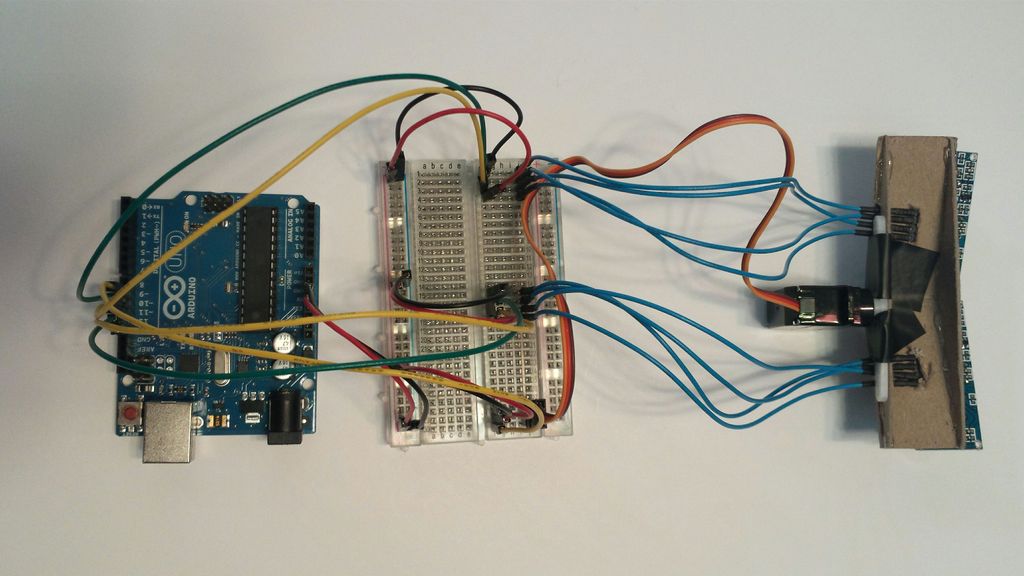

    Krok 2: Podłączenia elektryczne
    Robot podążający za ruchem Robot podążający za ruchem Robot podążający za ruchem Robot podążający za ruchem
    Teraz trzeba połączyć wszystkie elementy. Powyższy diagram, wykonany w Fritzing, pokazuje jak należy to zrobić, a dalsze zdjęcia prezentują zmontowany układ.
    Poniższy program wykorzystuje piny od 9 do 13. Pin 9 kontroluje serwo, 10 i 11 podłączone są do echo i triggera lewego sensora, a 12 i 13 do prawego. Serwo i sensory zasilane są napięciem 5 V z płytki Arduino, poprzez płytkę stykową.

    Ciężko w takiej formie nazwać projekt kompletnym, jednak faktycznie do zabawy jest to rozwiązanie bardzo ciekawe. Gdyby ktoś chciał próbować, to polecam zastosować jednak czujniki odbiciowe IR (np.: Sharpy). Są mniejsze, co pozwala ustawienie ich bliżej siebie i dzięki temu zwiększenie precyzji urządzenie. Po drugie lżejsza głowice również lepiej się sprawdza, na takim małym serwomechaniźmie.

    Kod który podałeś jest niepełny
    brakuje
    #include <Servo.h>
    long Rduration, Lduration, Rinches, Linches;
    zrobiłem ten układ wszystko ok tylko ma jedną wadę
    dla mnie zasadniczą jeśli przeszkoda będzie pośrodku
    to układ wpada w wibracje tzn. serwo rusza raz w lewo raz w prawo z dosyć dużą
    prędkością .
    Po włączeniu transmisji na port rzeczywiście porusza się dużo wolniej i ten efekt
    jest słabszy.
