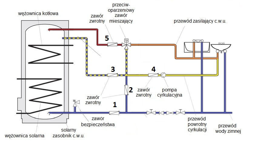

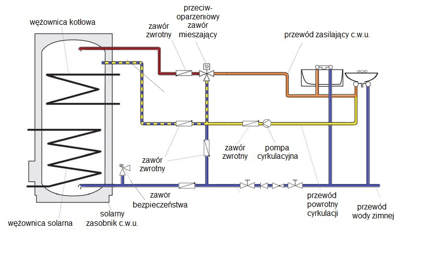

    Witam. Odkopuję — czy teraz to prawidłowy schemat?
    Schemat instalacji ciepłej wody użytkowej z zaworami zwrotnymi, mieszającym i pompą cyrkulacyjną
    Jaką rolę pełnią zawory zwrotne:
    - przed zaworem 3d (żeby woda z pompy nie przeciskała się przez zawór 3d od dołu na CWU w zasobniku?)
    - przed przyłączem CWU do zasobnika (żeby zapewnić większy przepływ przez zawór?)
    - czy w tym schemacie można powiedzieć, że nawet przy braku poboru woda będzie miała stabilny parametr?
  • #24 21728469
    kolys
    Posty: 277
    Pomógł: 38
    Ocena: 56
    Tak, temperatura będzie cały czas stabilna na całym odcinku cyrkulacji niezależnie od poboru wody.
    Schemat jest prawidłowy (poza tym że brakuje np. naczynia przeponowego w miejscu zaworu bezpieczeństwa).
    Zawory zwrotne:
    Schemat instalacji ciepłej wody użytkowej z zaworami zwrotnymi i pompą cyrkulacyjną
    1. Wymagany zawór zwrotny.
    Zapobiega cofaniu się wody z zasobnika lub z naczynia przeponowego w stronę instalacji zimnej wody, gdy w zasobniku występuje wyższe ciśnienie (szczegóły w punkcie 2).
    2. Wymagany zawór zwrotny.
    Również blokuje przepływ wsteczny w stronę instalacji zimnej wody, a dodatkowo zapobiega tłoczeniu ciepłej wody do dolnej, zimnej części zasobnika, gdy pracuje pompa c.w.u. Ta druga funkcja jest istotna, ponieważ nie chcemy, aby dolna część zasobnika była ogrzewana kosztem wychładzania jego górnej części.
    Zawory zwrotne nr 1 i 2 są ważne, ponieważ niektóre baterie i krany nie mają wewnętrznej separacji pomiędzy przyłączami ani zaworów zwrotnych. W przypadku braku przynajmniej jednego z tych zaworów, podczas poboru zimnej wody z jednej baterii (np. tej po lewej na rysunku), zimna woda z głównego przyłącza mogłaby częściowo przepływać przez inną baterię (po prawej na rysunku) w stronę podgrzanego obwodu cyrkulacji. W efekcie częściowo zagrzana woda trafiłaby do kurka z zimną wodą (do baterii po lewej).
    3. Obowiązkowy zawór zwrotny.
    Zapobiega przedostawaniu się gorącej wody z zasobnika do środkowego wlotu zaworu 3D i poparzeniu po odkręceniu kurka z ciepłą wodą. Bez tego zaworu zwrotnego zawór 3D nie będzie w stanie stabilnie ograniczać temperatury wody do zadanej wartości.
    4. Obowiązkowy zawór zwrotny.
    Podczas poboru ciepłej wody blokuje przepływ zimnej wody „na skróty” poprzez zawór nr 2 i pompę c.w.u. Bez zaworu zwrotnego nr 4 cyrkulacja traci stabilność podczas poboru wody, a z kranu leci woda chłodniejsza od nastawionej. Dodatkowo przepływ wsteczny może być szkodliwy dla pompy.
    5. Zawór zwrotny opcjonalny lub wymagany
    Nie trzeba go montować w tym przypadku. Jego montaż staje się obowiązkowy w sytuacji, gdy gorące wyjście c.w.u. (czerwona rura) ma trójnik i dodatkowe przyłącza bezpośrednio do kranów niewymagających ochrony przed wysoką temperaturą. Wtedy chroni on przed przepływem wstecznym zimnej wody przez zawór 3D i zawór zwrotny nr 2. Producent zaworu 3D zaleca montaż zz nr 5 zawsze aby uniknąć skarg i reklamacji od użytkowników posiadających mniej typowe lub bardziej skomplikowane instalacje.
