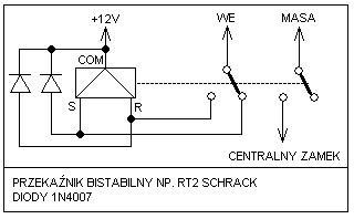

    Witam!
    Potrzebuje przekaznik ktory po podaniu impulsu masy bedzie trzymal obwod zamkniety stale a po podaniu drugiego impulsu masy w innym miejscu lub w tym samym miejscu poprostu drugi impuls bedzie rozlaczal na stale ten obwod. Chodzi o to ze alarm generuje tylko impulsy 1 lub 3 sekundowe a centralny jest tak zbudowany ze potrzebuje stalej masy dla otwarcia i odciecia masy dla zamkniecia.
    Ma to wygladac tak: z alarmy wychodzi impuls masy - obwod zamkniety. Drugi impuls masy - obwod sie otwiera.
    Jest cos takiego? A moze latwo cos takiego wykonac ze zwyklych przekaznikow na jakims patencie?
    Pozdrawiam!

    Moim zdaniem najłatwiej byłoby to zrobić przy pomocy przekaźnika bistabilnego z dwoma stykami przełączającymi. Tak chyba będzie najprościej.

    To jest przekaźnik bistabilny, któremu do przełączenia wystarczy impuls podany na jedną lub drugą cewkę. W stanie ustalonym, w jednym lub drugim stanie przez cewki nie płynie żaden prąd, także nie ma obawy o rozładowanie akumulatora.
    :arrow: Alberto86
    Ten układ jest trochę za prosty, ponieważ przy jednosekundowych impulsach mogą wystąpić drgania kotwicy. Napięcie będzie podawane przez styki raz na jedną, raz na drugą cewkę. Należałoby dodać jakiś układ opóźniający, np. odpowiednio dobrany RC, lub podawać oddzielnie impulsy na poszczególne cewki.

    dzieki za odpowiedzi :) Szukalem caly dzien przekaznika bistabilnego, nazywalem go tez dwucewkowym oraz tlumaczylem zasade dzialania. Zaden ze sklepow samochodowych oraz najlepsi elektrycy go nie mieli :/
    Poszukam na necie gdzies moze znajde.
    Co do tego czy 1s bedzie za krotko to moge zaprogramowac tez 3 s jako sygnal na zamek pneumatyczny.
    Pozdrawiam!

    Owszem jest taki przekaźnik "finder" elektromechaniczny modułowy impulsowy 16A typu 20.22, dwie sekwencje lub typu 20.23 zależy od rozwiązania. Montaż co prawda na szynie DIN ale za to zasilany napięciem 12..110VDC. Pobór mocy 5,5W.
    Jest również elektroniczny przekaźnik impulsowy 16A "finder" typu 13.71, dwie sekwencje, zasilany napięciem 12..24VDC. Pobór mocy 2,5W. Pozdrawiam.
