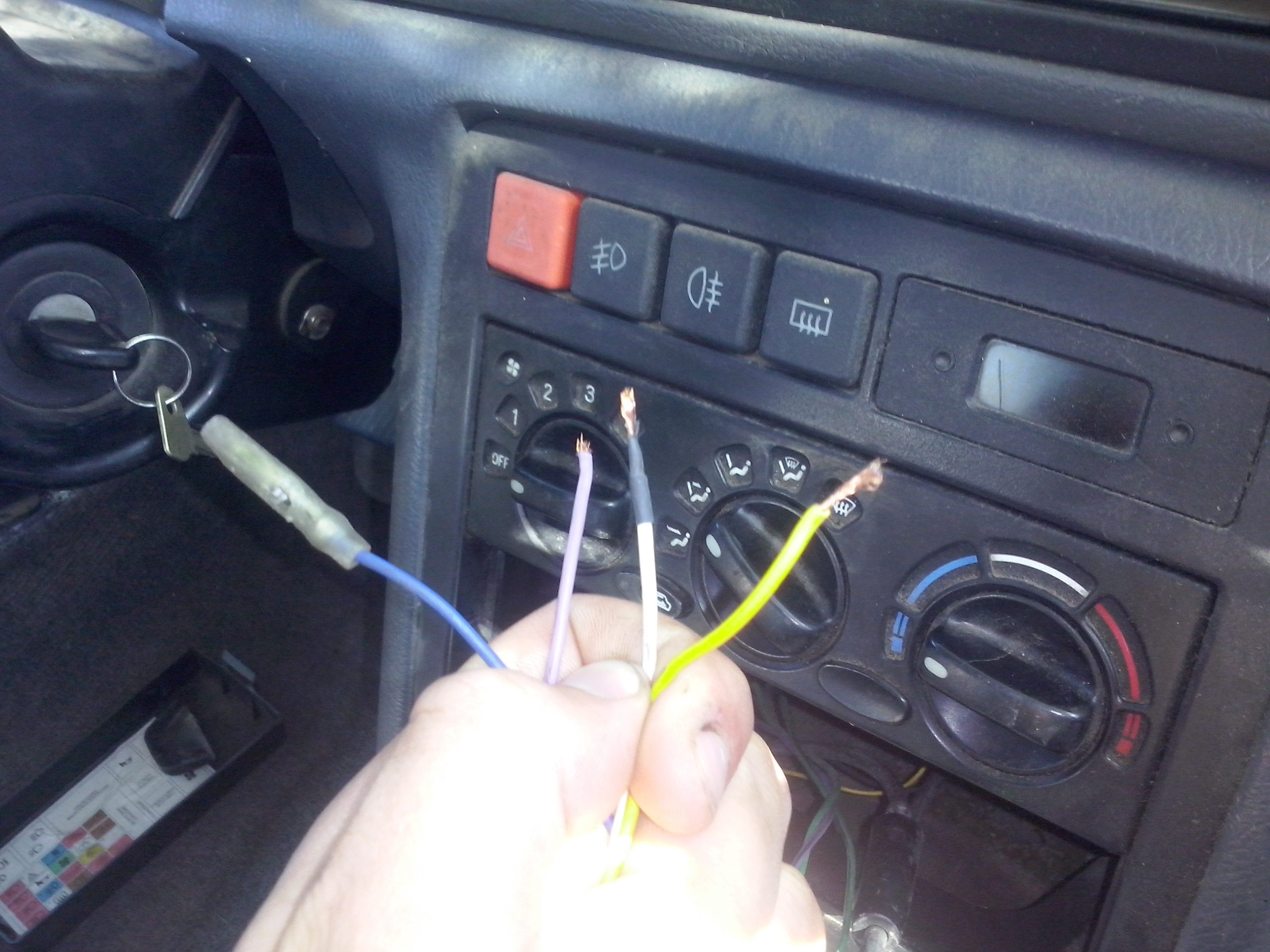

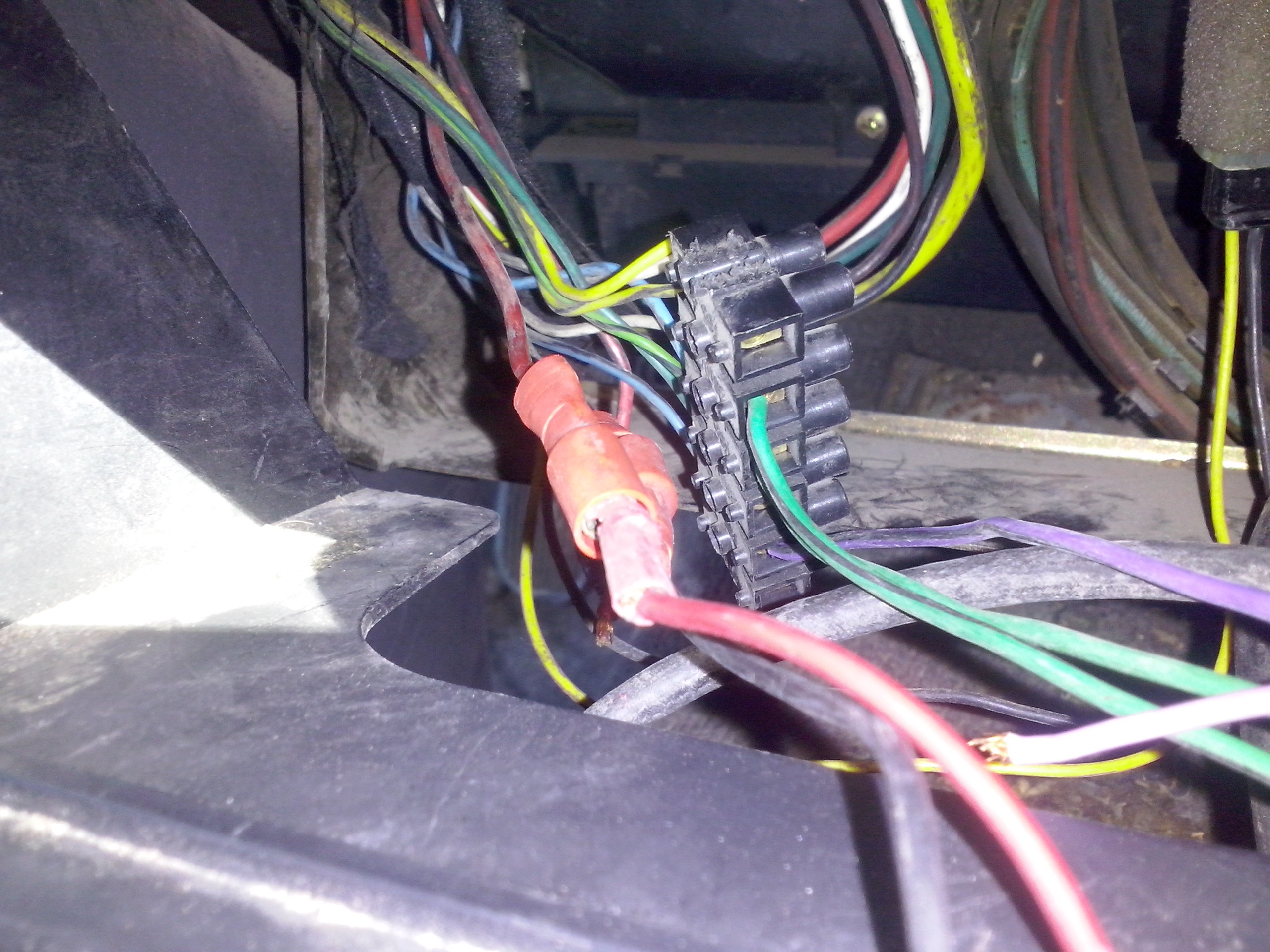

    Witam, właśnie nabyłem mój pierwszy samochód jakim jest polonez caro plus, na początek chciałem wsadzić do niego jakieś radyjko i tu zaczyna sie problem, mam jakąś dziwną kostkę do której nie pasuje moje radio :/
    Jak podłączyć radio w Polonez Caro Plus? Schemat kabli i przejściówka
    poza tym mam w środku jeszcze jedną kostkę od której prawdopodobnie podłączały się kabelki
    prosiłbym o jakiś schemat kabli do radia( jaki kolor od czego) jeżeli takowy istnieje oraz czy istnieje jakaś przejściówka czy coś w tym rodzaju abym podłączył swoje radio ?
    Z góry dziękuję za pomoc i Pozdrawiam

    Pierwsze pytanie to jakie masz swoje radio? Po za tym najprościej wziąć miernik w dłoń i odszukać na początek 3 przewody - zasilanie na stałe 12V, zasilanie 12V które pojawia się po przekręceniu stacyjki oraz masę. Kable w kolorach filoetowy+fioletowy z paskiem itd. to pewnie przewody głośnikowe ale dla pewności je też sprawdź.\

    kable zasilająca i mase już znalazłem, tyle tylko że u mnie zasilanie w obu kablach jest niezależne od stacyjki, a co do kabli głośnikowych to u mnie nie ma czegoś takiego jak fioletowy i fioletowy z paskiem, każdy kabel ma inny kolor a jeżeli są 2 tego samego koloru to we wtyczce są od siebie oddalone więc też nie mogą być z tego samego głośnika, , chodziło mi o jakiś schemat z którego dowiem się, od jakiego głośnika jest dany kabel, abym mógł później podłączyć je sobie do radia, nie chodziło mi o schemat podłączenia radia, tylko schemat podłączenia głośników

    Kolego najprościej bateryjka paluszek i szukamy głośniczków

    Proste bateryjka i kombinujesz z przewodami jak odezwie sie to wiesz który głośnik i które przewody do niego przypisane. Można to robić miernikiem ale szmer jest cichy w głośniku a 1,5v idealne
