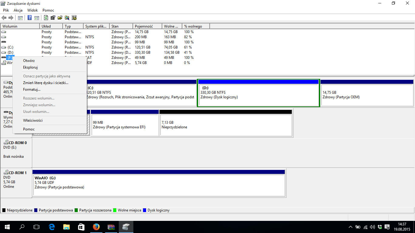

    Nie można tak zrobić:

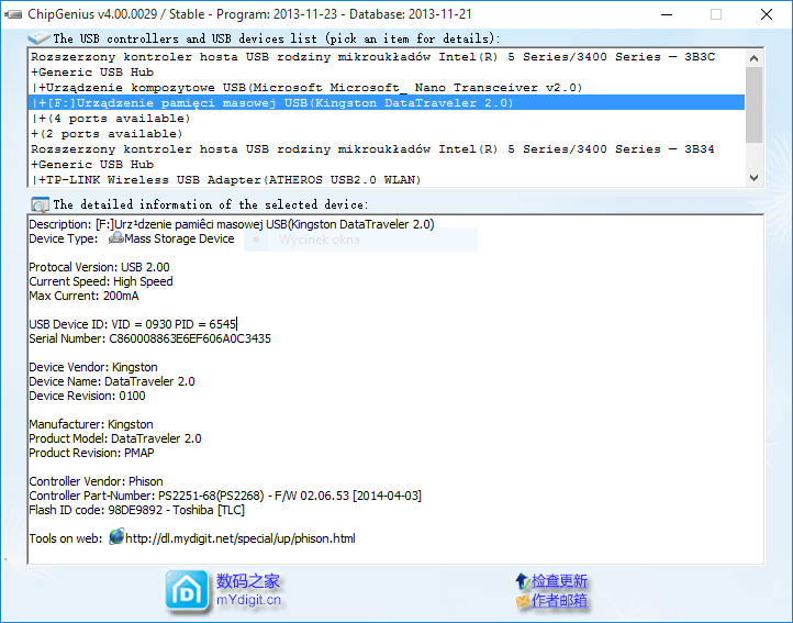

    Może to "Phison"?
    Sprawdź:
    • Phison_Fixed_Disk.zip (112.77 KB) Musisz być zalogowany, aby pobrać ten załącznik.

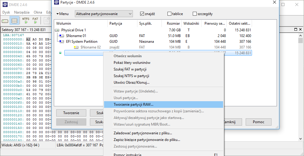

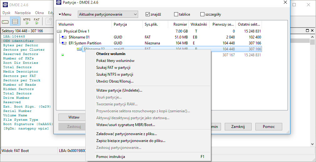

    Pokaż jeszcze screen z DMDE z widoku okna partycje po wybraniu pendrive z urządzeń fizycznych, może zwyczajnie w DMDE da się usunąć dwie partycje i utworzyć z całego dostępnego miejsca partycję RAW. Wtedy po zapisaniu zmian i podłączeniu pendrive ponownie system operacyjny powinien sam poprosić o sformatowanie pendrive.
    Coś podobnego tutaj:
    https://www.elektroda.pl/rtvforum/topic2909995.html#14025779
  • #11 14934563
    szymon189
    Poziom 24  
    Posty: 1978
    Ocena: 90

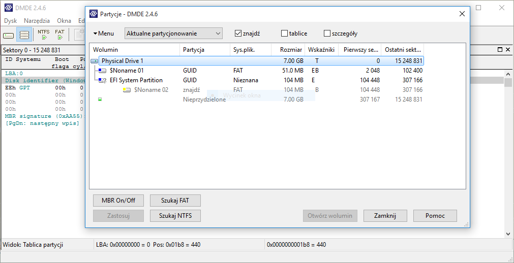

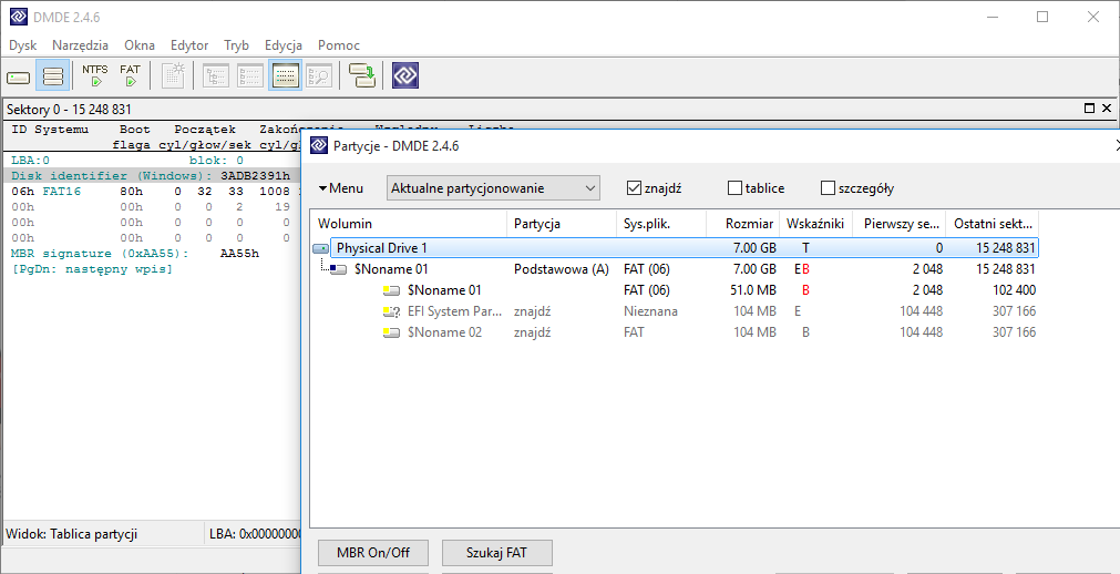

    Niestety tak to wygląda:
    Pendrive Kingston DataTraveler 2.0 8GB pokazuje tylko 48,7 MB - brak możliwości usunięcia partycji Pendrive Kingston DataTraveler 2.0 8GB pokazuje tylko 48,7 MB - brak możliwości usunięcia partycji Pendrive Kingston DataTraveler 2.0 8GB pokazuje tylko 48,7 MB - brak możliwości usunięcia partycji Pendrive Kingston DataTraveler 2.0 8GB pokazuje tylko 48,7 MB - brak możliwości usunięcia partycji Pendrive Kingston DataTraveler 2.0 8GB pokazuje tylko 48,7 MB - brak możliwości usunięcia partycji Pendrive Kingston DataTraveler 2.0 8GB pokazuje tylko 48,7 MB - brak możliwości usunięcia partycji

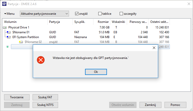

    Natomiast jak chce w ostatniej utworzyć RAW to mam taki błąd:
  • #12 14934565
    mati211p
    Posty: 16919
    Pomógł: 2584
    Ocena: 1130
    Usuń obie partycje co masz wstawione najpierw i spróbuj utworzyć partycję podstawową w MBR.

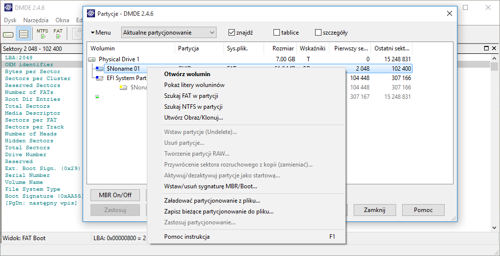

    Jak je tylko usunąć?
  • #14 14934582
    mati211p
    Posty: 16919
    Pomógł: 2584
    Ocena: 1130
    Kliknij na nią i wybierz usuń.
  • #15 14934594
    szymon189
    Poziom 24  
    Posty: 1978
    Ocena: 90

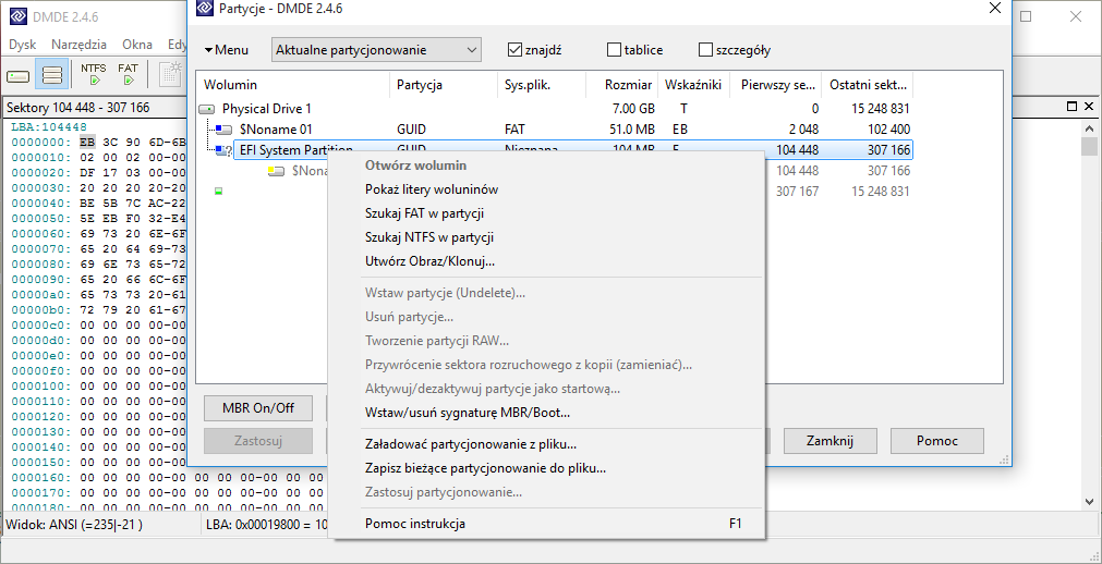

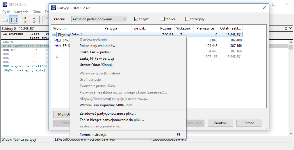

    Zobacz tutaj. Nie mam do wyboru, aby móc usunąć.
  • #17 14934626
    mati211p
    Posty: 16919
    Pomógł: 2584
    Ocena: 1130
    A opcja MBR On/Off po kliknięciu na Physical drive 1? W nowszej wersji DMDE to samo? Jeśli też nic to pozostaje użycie odpowiedniego programu w czym pomoże na pewno kolega pidar.

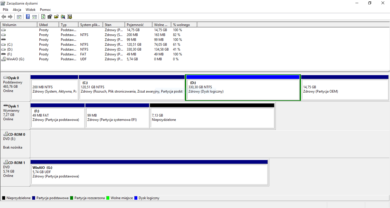

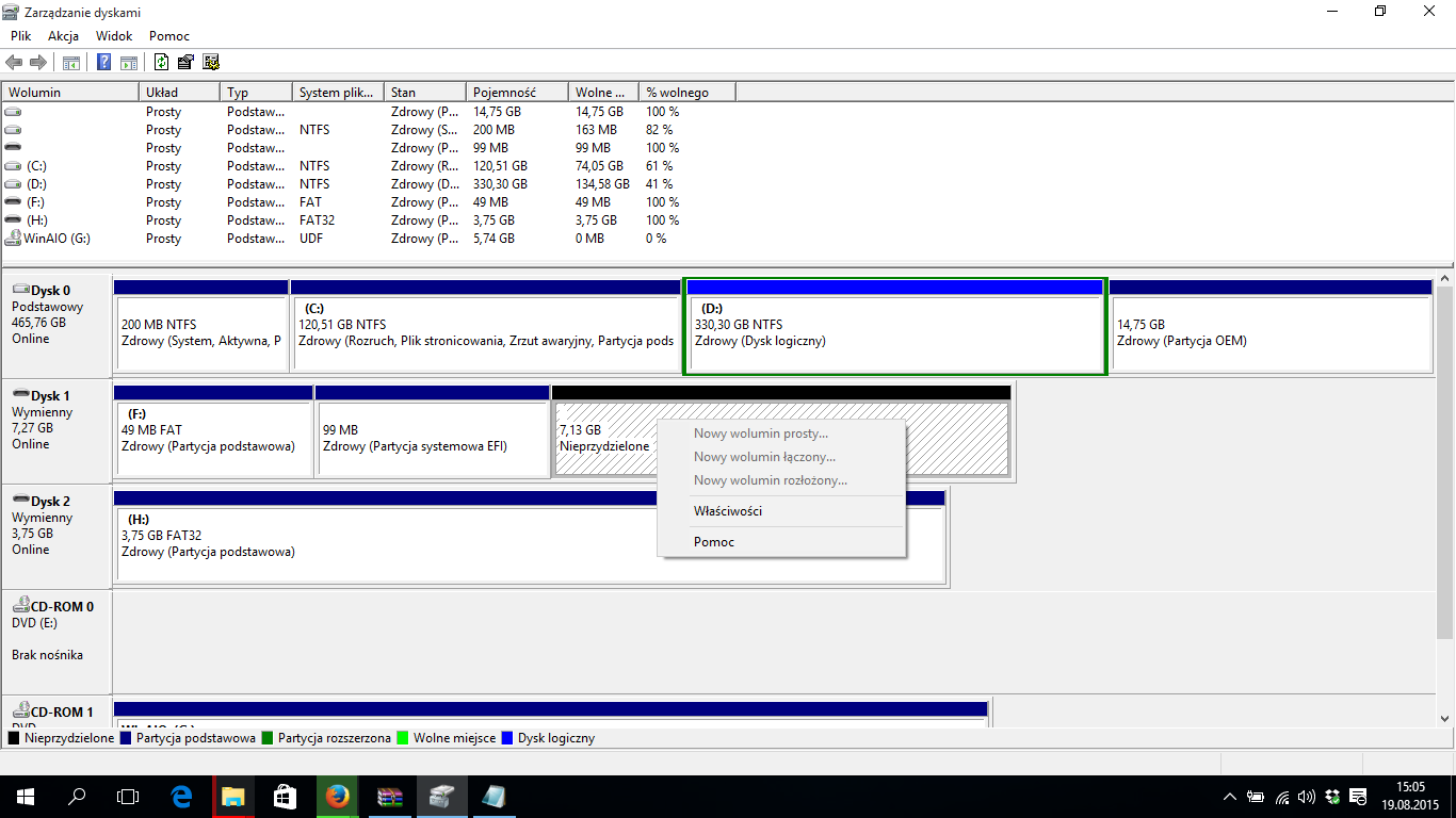

    Nie wiem co się stało, ale pendrive nie jest teraz widoczny w komputerze. Jedynie DMDE go wykrywa.
    Phison Format & Restore też go nie widzi.
    #20 14934666
    mati211p
    Posty: 16919
    Pomógł: 2584
    Ocena: 1130
    Możesz usunąć tą partycję w DMDE? Jak ona została utworzona? Pobierz najnowszą wersję DMDE jeszcze. W komputerze, czy jedynie w Mój komputer/Komputer, to jest znacząca różnica. Co aktualnie widać w zarządzaniu dyskami?
  • #21 14934727
    szymon189
    Poziom 24  
    Posty: 1978
    Ocena: 90
    W zarządzaniu dyskiem był widoczny. Usunąłem partycję. Utworzyłem nową i teraz jest widoczny w moim komputerze jako 8 GB. :D
