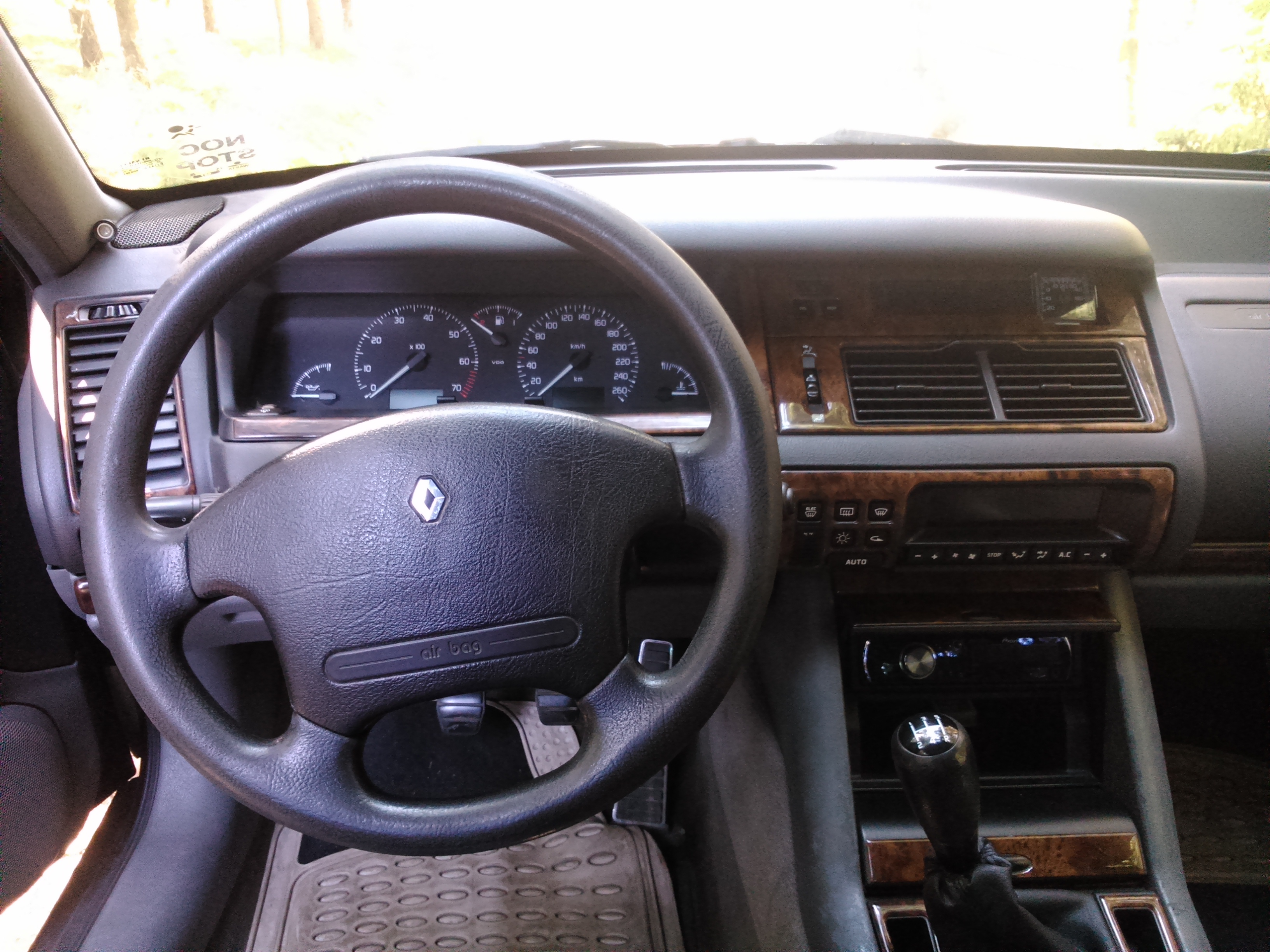

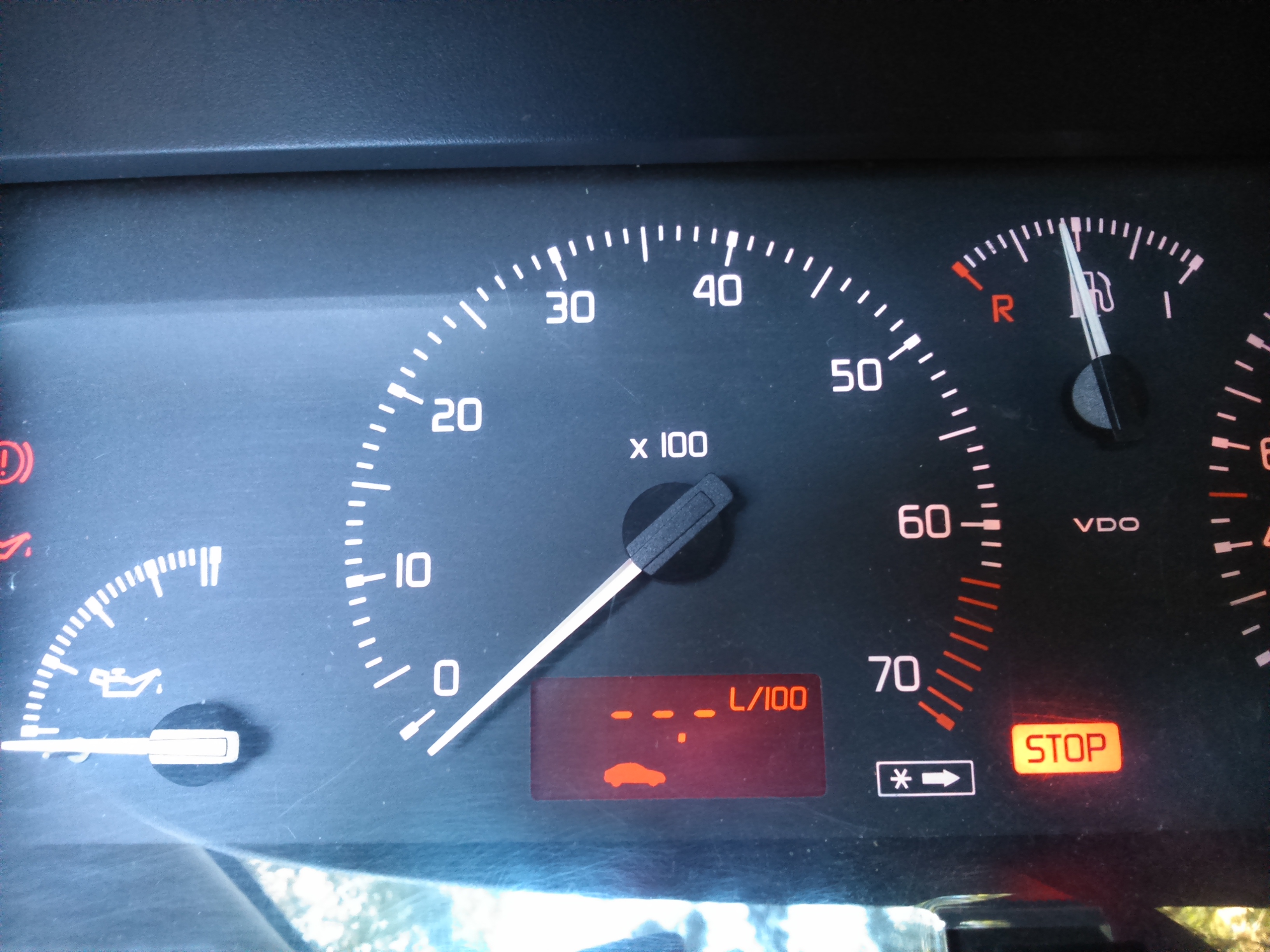

    Jak rozebrać owy przełącznik? Myślę, że tylko wyczyszczenie lub wymiana może tutaj pomóc w jakikolwiek sposób.
    PS.: Czy jest to możliwe dla kogoś kto nie ma o tym zielonego pojęcia?

    miałem też tak w safrance kiedyś. wymień i po kłopocie. wymiana bez problemowa

    Problem w tym, że nie wiem jak to rozebrać. xD

    od spodu masz 3 śrubki i od czoła 2 ( po jednej z każdej strony kierownicy ) Pamiętaj że to francuz i że wszystkie takie śrubki to torx. Po zdjęciu osłon kierownicy są dwie śrubki od przełącznika. odpinasz kostkę i po problemie. Możliwe że nie do końca pamiętam jak to tam było bo safranki nie mam już 5 lat ale jeśli mnie pamięć nie zawodzi to włąsnie tak to było.

    To wtedy cała ta kostka jest do wymiany czy jak? Bo ściągnąłem ta obudowę i nie wiem czy dalej robić. xD

    całość - razem z przełącznikiem wycieraczek

    Oke dzięki za pomoc - wymienione :).
