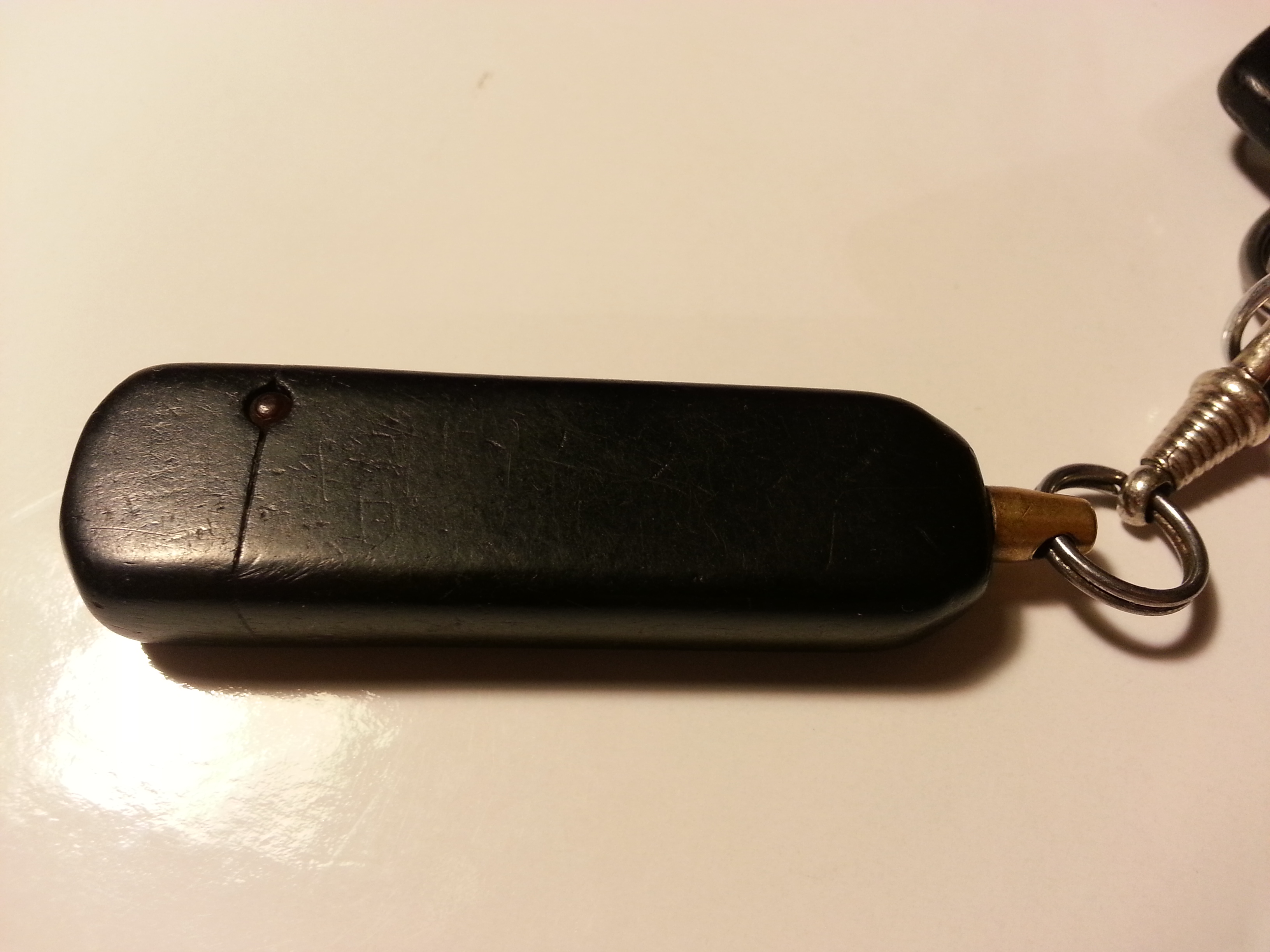

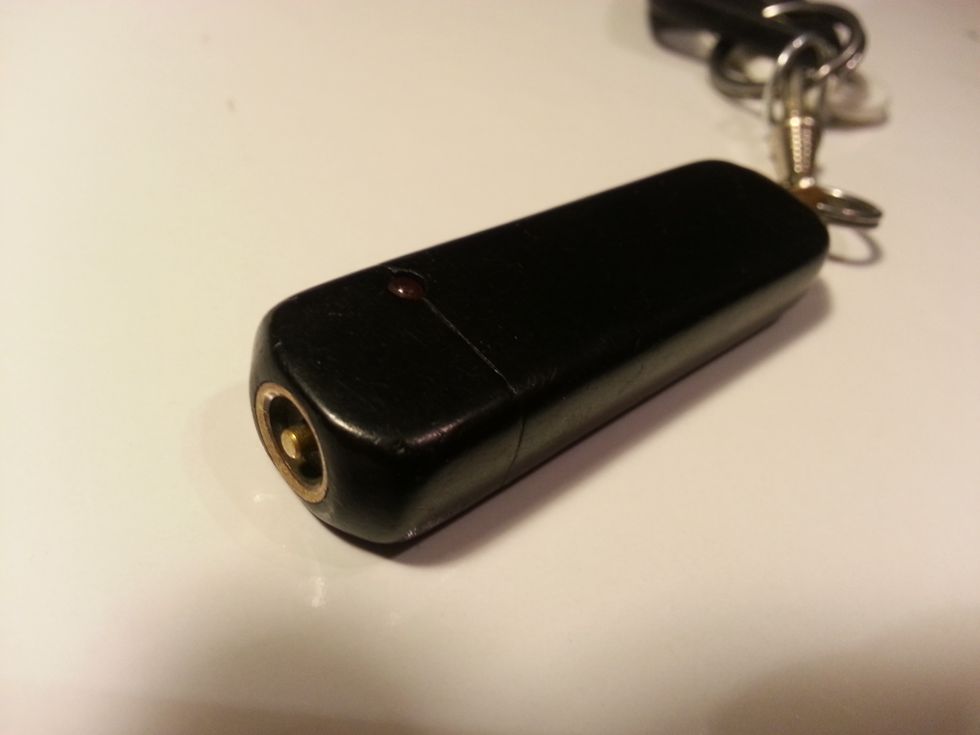

    Spotkałem się z tym, że część transponderów można samemu zakodować. Wystarczy czysty transponder i przy odpowiedniej procedurze gniazdo, do którego przykładamy transponder może zaprogramować nowy. Czy orientuje się ktoś, czy w przypadku poniższego transpondera jest możliwa taka operacja? Jeżeli tak, będę wdzięczny za instrukcję. Jeżeli nie, czy istnieje możliwość komercyjnego skopiowania takiego typu transpondera?
    Do odblokowania samochodu dochodzi w momencie przyłożenia transpondera do gniazda, które jednocześnie wciska zawarty w nim guzik.
    Pozdrawiam!

    To raczej dokładane immo więc można go ominąć.
    Fabryczne immo jest sterowane z pilota podczerwieni a w lusterku wstecznym wewnątrz auta powinny być diody od niego.

    To już jest bardzo archaiczny produkt. Wątpię, byś znalazł do niego transpondery. Nie lepiej to wymienić na coś bezobsługowego? Są urządzenia działające zbliżeniowo i nic nie trzeba przytykać. Sam transponder możesz mieć schowany w kieszeni.

    Ominięcie tego zabezpieczenia nie jest wcale trudne.
    Lepiej zamontować własne zabezpieczenie które będzie trudniejsze w znalezieniu dla potencjalnego złodzieja.

    Ten immobilizer odłącza rozrusznik. Wiele zależy od instalatora. Ja w benzynach odcinałem jeszcze pompę paliwa a w dieslach dokładałem kawałek instalacji podciśnienia i elektrozaworek by gasić pompę wtryskową. Więc wiele zależy od inwencji montującego.

    A jak naprowciej wymontować lub go obejść bo mam taki problem ze jak chce odpalić przykladam ten magiczny przyrząd do diody i rozrusznik kręci ale jak go zgasze auto i ponownie chce odpalić to kręci rozrusznik ale już nie słyszę pompki paliwa i nie odpalę muszę zgasić odczekać kilka minut pi czy przykładam urządzenie i słyszę pompę jak przekręcam kluczyk i odpala normalnie dodam jeszcze czy nie trzeba jakoś go zaprogramować gdyż akumulator miałem odlaczony któregoś raz na kilkanaście minut całkowicie wyjęty i czy czegoś nie rozprogrampwalo dzięki za odpowiedź pozdrawiam. W124 1993 r. - Samodzielne kopiowanie transpondera/immobilizera
  • #16 20454264
    janosiksik
    Przkaźnik pompy paliwa do sprawdzenia i przekaźnik w tym zabezpieczeniu.
