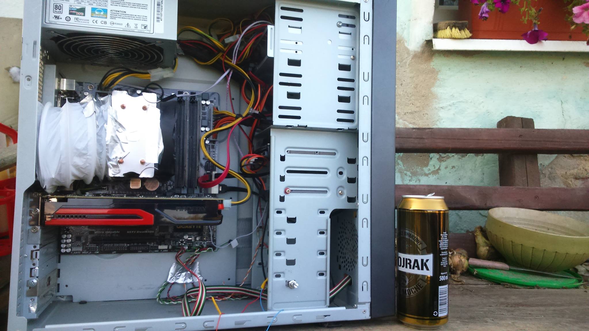

    Krzychu K.
    najwidoczniej wina niedostatecznego styku chłodzenia,mogło się coś poluzować w trakcie transportu,I5 4460 potrafi się zagrzać na boxowym chłodzeniu robiąc z pc suszarkę,ja u siebie mam chłodzenie na I5 4460 typu tower po taniości
    http://www.morele.net/chlodzenie-cpu-silentiumpc-spartan-lt-he922-spc091-610273/ bardzo dobra pasta termoprzewodząca jest w zestawie
    i jest cisza i spokój

  • #12 15007786
    sznib
    Więcej by Ci dało zamontowanie wentylatora z przodu i ogarnięcie tych wszystkich kabli niż te mody a'la McGyver. Pomijając to że to estetyczna porażka.

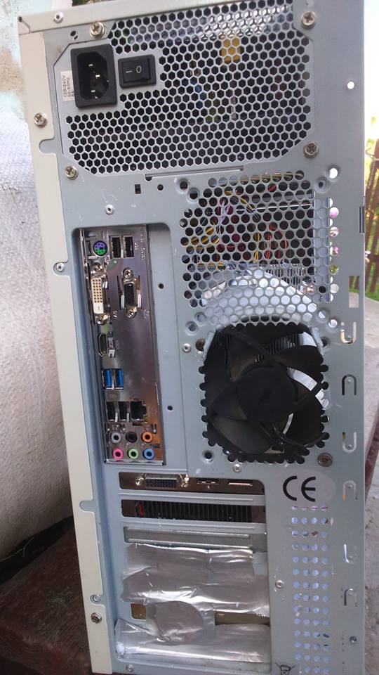

  • #13 15008042
    Krzychu K.
    estetycznie mnie nie obchodzi-gdyż buda na zdemontowanej częsci boku - niema na foto ma wiatrak 12 cm sterowany cyfrowo panelem przednim więc i tak jest wszystko zamknięte i robi swoją robote najlepiej jak potrafi
