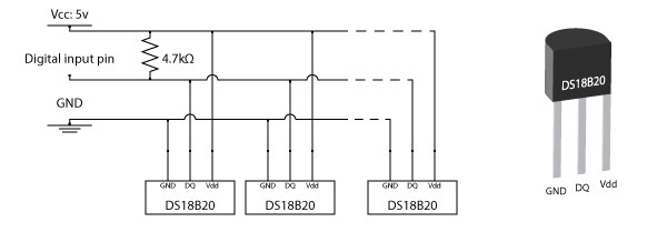

    Witam, Przeszukałem forum i nie znalazłem rozwiązania które by pomogło. Problem wygląda następująco.
    Komponenty problemu
    Atmega8a, bascom AVR IDE (2.0.7.5), czujnik DS18B20.
    Sprawdzone problemy z forum:
    -Nieprawidłowe podłączenie. Nóżka danych jest podciągnięta przez 4,7k Ohma do 5V
    -Kable zostały sprawdzone pod względem ciągłości
    -Sprawdziłem czy jest zasilanie
    -zdefiniowałem poprawnie nóżkę 1-wire w programie
    -czujnik nie jest zjarany (kupiłem już 3 )
    -sam mikro-kontroler też wymieniłem
    -błąd programowy (już wgrywałem programy które w 100% powinny działać, zamieszczam takowy pod spodem. Program się kompiluje)
    -wsadzenie na odwrót czujnika
    Kod: VB.net
    Zaloguj się, aby zobaczyć kod
    jeżeli nie widać podłączenie na zdjęciach w załączniku jest rodzaj podłaczenia który wybrałem.
    Wydaje mi się że jest brak komunikacji pomiędzy atmegą a czujnikiem ponieważ Err =1 a wynik odczytywany z rejestrów to 0 stopni.

    Nie widzę tablicy do której zapisywany jest numer seryjny DS18B20. Na schemacie masz 3 dallasy to i 3 tablice powinny być

    plumbum22.
    Na zdjęciu jest jeden i w kodzie jest jeden czujnik. schemat przedstawia ideowe podłączenie czujników.Wstawiłem żeby było wiadomo które wybrałem bo są dwie możliwości podłączenia. Na przewodach są kropki co oznacza nieokreśloną ilość czujników.
    niveasoft
    Dla tego pana jak najbardziej zasłużone dziękuje bo patrzyłem na to 100 razy i nie zauważyłem. Co do err to logicznie program działa dobrze co prawda po sekundzie dopiero z czyta temp ale to był byle jaki program żeby pokazać że przyczyna nie leży w programie. Temat zamknięty
