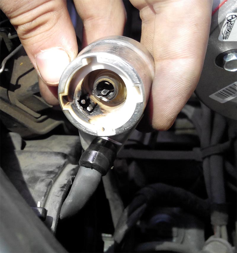

    Kilka tygodni temu wymieniłem żarnik. Kilka dni temu reflektor zaczął gasnąć - raz świecił, a raz po kilku mignięciach gaśnie. Po wyjęciu żarnika okazało się, że wtyk/gniazdo D2S jest okopcone. Pojechałem do serwisu auto-elektro i zaproponowano mi trzy rozwiązania:
    1. Wyczyszczenie wtyku/gniazda i "dogięcie styków"
    2. Wymiana przetwornicy wraz w wtykiem/gniazdem na inną używaną
    3. Wymiana przetwornicy wraz w wtykiem/gniazdem na chiński zamiennik (190zł)
    Pytałem czy nie można wymienić samego wtyku - odpowiedź była, że nie bo jest tam zbyt duże napięcie. Czy rzeczywiście nie można wymienić samej wtyczki/gniazda? Jak rozwiązać ten problem?

    Wymiana przewodu bez niszczenia czegokolwiek jest niemożliwa a z przebiciem WN ciężko walczyć.
    Najlepszym wyjściem jest wymiana przetwornicy na nową lub używaną.

    Często mam problem z takim wypaleniem gniazda. Zawsze mam jakąś starą przetwornicę i ucinam można też kupić sam wtyk z kablem na portalu aukcyjnym. Ucinam lutuje i zero przebicia. Zrobiłem tak kilkanaście sztuk i wszystko jest w porządku.

    Nie zrozumieliśmy się. Pytając o ten adapter miałem na myśli wykorzystanie gniazda - obcięcie kabla z gniazdem. Szukałem na aukcjach samego gniazda D2S z kablem, ale nie znalazłem, a za uszkodzone przetwornice liczą sobie nawet 1/3 ceny nowej!

    Potwierdzam,lutowanie WN w chińskich jak i ori działa bezproblemowo.Dać tylko grubo izolacji.

    Możesz też kupić uszkodzoną przetwornicę i wymontować przewody - będziesz miał ori. Uszkodzone przetwornice można kupić już za 20-30zł.
