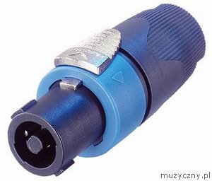

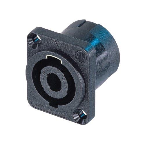

    Tylko to jest mylne rozumienie pojęcia "łatwo demontowalny" , bo aby uwolnić się od takiego subwoofera , trzeba odkręcić 3 kabelki zasilania i kable sygnałowe ...no i trzeba jakoś to zabezpieczyć , bo nie mogą się walać po bagażniku luzem i niezaizolowane!
    Kupując teraz osobno wzmacniacz i do tego skrzynkę (mamy dużo większy wybór) , montuje się wzmacniacz tak żeby nie przeszkadzał i był niewidoczny, a subwoofer normalnie w bagażnik. Jak chcemy więcej miejsca w bagażniku, odpinamy tylko kabelek idący od wzmacniacza do subwoofera i wyjmujemy . Możemy zainwestować w złącze speakon i dosłownie w 2 sekundy odpinamy subwoofer, a kabelek z takim wtykiem nawet rzucony luzem do bagażnika jest zabezpieczony przed przypadkowym zwarciem.
