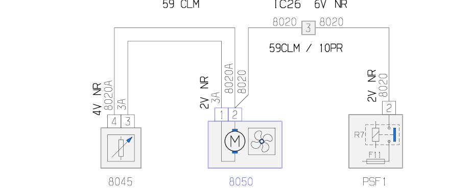

    Jak dobrze rozumiem to sterownik wentylatora masz po lewej stronie nagrzewnicy - nad pedałem gazu.
    Tutaj masz schemat.
    Peugeot 307 LIFT - Spalający się tranzystor dmuchawy, jak sprawdzić wentylator?
    Zobacz czy z panela wychodzi sygnał.
    Jeżeli wychodzi to czy sterownik ma zasilanie a jak jest to pewnie nie ma PWMu podawanego na tranzystor.

    Trochę ten schemat jest dla mnie mało czytelny.
    1. Czy z panelu sterowania 6V oznacza, że powinno być tam na pinie (2) - A1 jeża 6V ?
    2. Czy pin (1) na jeżu (sterownik pwm) to GND/masa? co tutaj oznacza 4V?
    3. Piny (3) i (4) ze sterownika pwm domyślam się, że to masa i zasilanie do wentylatora. Który to zasilanie a który to masa?
    Dziękuję.

    ad 1. 6V to oznaczenie wtyczki - wtyczka 6 pinowa
    ad 2. Tak, 1 to masa, 4V to oznaczenie wtyczki - 4 pinowa w tym przypadku
    ad 3. Nie da się tego odczytać ze schematu który to plus a który masa.
    Bierzesz jeża w ręce i mierzysz do którego zacisku podłączony jest dren tranzystora - wtedy będziesz wiedział który to minus. Prawdopodobnie 3.
    Wątpię aby plus na wentylator szedł z wtyczki jeża.
    Gdyby tak było to skąd wziąłby się plus na jeżu? Tylko jeden przewód idzie z panela a to raczej nie zasilanie a sygnał sterowania gdzie wiadomo jakie mają być obroty wentylatora.
    Możliwe że wentylator ma drugą wtyczkę ale mogę się mylić.

    georgesgr napisał:
    Tak to jest, jak sie dysponuje tylko fragmentem schematu
    Proszę bardzo, specjalnie dla Ciebie.
    Zapomniałem że masz wyłączność na posiadanie schematów.
    Coś jeszcze Ci nie pasuje Panie georgesgr?
    Czy moje wywody nie okazały się prawdą?
    maestrus napisał:
    Czyli przy pełnym wystęrowaniu pwm z panelu powino byc 12V na A1 na pin 2 wtyczki jeża V4? A z jeża w zależności od wystęrowania na pin 4 bede obserwowal zmiane wsp. Wypelnienia. Zgadza się?
    Nie.
    Z jeża wychodzi PWM o amplitudzie 12V pinem 3 (przewód 3A).
    Na A1 raczej będziesz miał sygnał PWM o amplitudzie 5V i zmiennym wypełnieniu w zależności od wymaganej prędkości na panelu.
