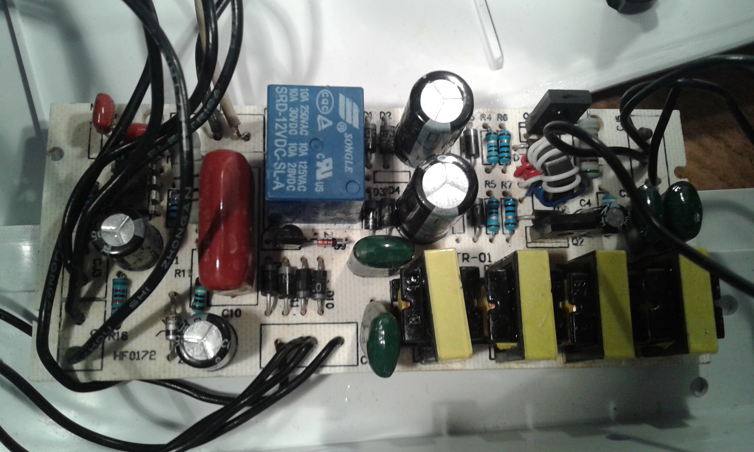

    Znalazłem podobny temat, Link, ale dyskusja się nie skończyła i ja trochę w inną stronę.
    Po uruchomieniu nie działa. Podobno na chwilę przed "śmiercią" coś w środku wybuchło (zeznania naocznego świadka) Świetlówki nie świecą. Bezpiecznik sprawdzony.
    I teraz pytanie do was (proszę nie bić jak coś). Czy da się ominąć timer i uruchamiać świetlówki "na ostro"? Po przełączeniu przełącznikiem od razu uruchomić, bo podłączenie od razu na 230V raczej nie przejdzie co? Kilka zdjęć:
    Spoiler:
    Lampa UV do paznokci - jak uruchomić świetlówki bez timera? Lampa UV do paznokci - jak uruchomić świetlówki bez timera?

    andrzej55
    Poziom 37  
    Niestety obawiam się, że to właśnie przetwornica uległa uszkodzeniu. Tak niewiele elementów można sprawdzić miernikiem góra w pół godziny. Spalony rezystor widać nawet gołym okiem.

    poldzer
    Chyba nie tylko on zdechł, bo skrajny prawy rezystor też chyba zdechł bo nie pokazuje rezystancji.

    poldzer
    Sprawdziłem na płytce go.

    poldzer
    No ok, ale jak inną drogą? Jedną końcówkę do jednej nożki drugą do drugiej i tyle. Sprawdzę i dam znać.

    swiatp
    Witam, mam podobny problem z tą różnicą że moja lampa działała normalnie, po skończonej pracy została odłożona na swoje miejsce a przy kolejnej próbie użycia już nie wystartowała. Po uruchomieniu zero jakiejkolwiek reakcji, udało mi się sprawdzić świetlówki w innej lampie które okazały się sprawne. Podejrzewałem uszkodzony przewód zasilania, bądź włącznik ale niestety okazał się sprawny. Podejrzewam układ czasowy (timer) ale nie bardzo się na tym znam, czy można pominąć układ czasowy aby sprawdzić pozostały obwód oraz czy w przypadku uszkodzenia Timera lampa nie powinna działać w ustawieniu na pracę ciągłą? Proszę o pomoc gdzie szukać usterki. Z góry dziękuje wszystkim za pomoc.
