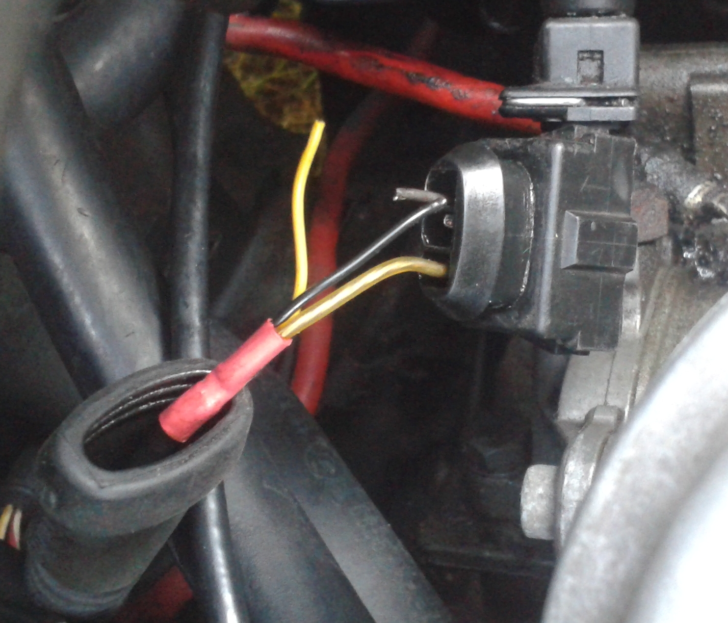

    Pilnie potrzebuje informacji nt czujnika wałka (nie wału). Konkretnie mam namieszane we wiazce od tego czujnika i nie moge znalezc informacji m.in. który kolorek kabelka za co odpowiada i jaki jest ich fabryczny uklad w pinach fabrycznej wiazki /wtyczki.
    Z tego co zdazylem wyczytac ze schematu to sa dwa sygnalowe, wejsciowy i wyjsciowy, kolor czarny i zolty, nie wiem ktory, to ktory;) 3ci to masa.
    Kiedy podlacze czujnik auto odpala na chwile i gasnie. To samo jest na innej uzywce i nowym eps.
    We wtyku czujnika wałka, mam takie piny
    BMW E36 M50 - Czujnik wałka schemat sterownik Bosch
    Nie moge tez znalezc rozpiski pinow ecu m50 bosch. Bym sprawdzil czy w ogole jest polaczenie na wszystkich przewodach.

    Iskra jest, bo auto odpala, jednak po odpaleniu pompa zostaje odlaczona.
    Dostalem do przewodu, ktory byl "zakoszulkowany" jest to ekran/masa, ktory kilka cm przed wtyczka zostal polaczony z pinem zwyklym kabelkiem. Moze tu jest przyczyna?
    Druga sprawa - w/w masa podlaczona jest pod skrajny pin, a na podgladowym schemacie pinow nowego czujnika, masa powinna byc na srodkowym pinie (gnd), a sygnalowe w skrajnych.

    Po pierwsze, oba to czujniki indukcyjne, nie ma tam żadnego wejścia/wyjścia sygnałów. Sygnał z wałka ma trafiać na 67 i 68 pin sterownika, z wału na 16 i 42 pin. Masa jest podłączona tylko od strony karoserii, jako ekran.

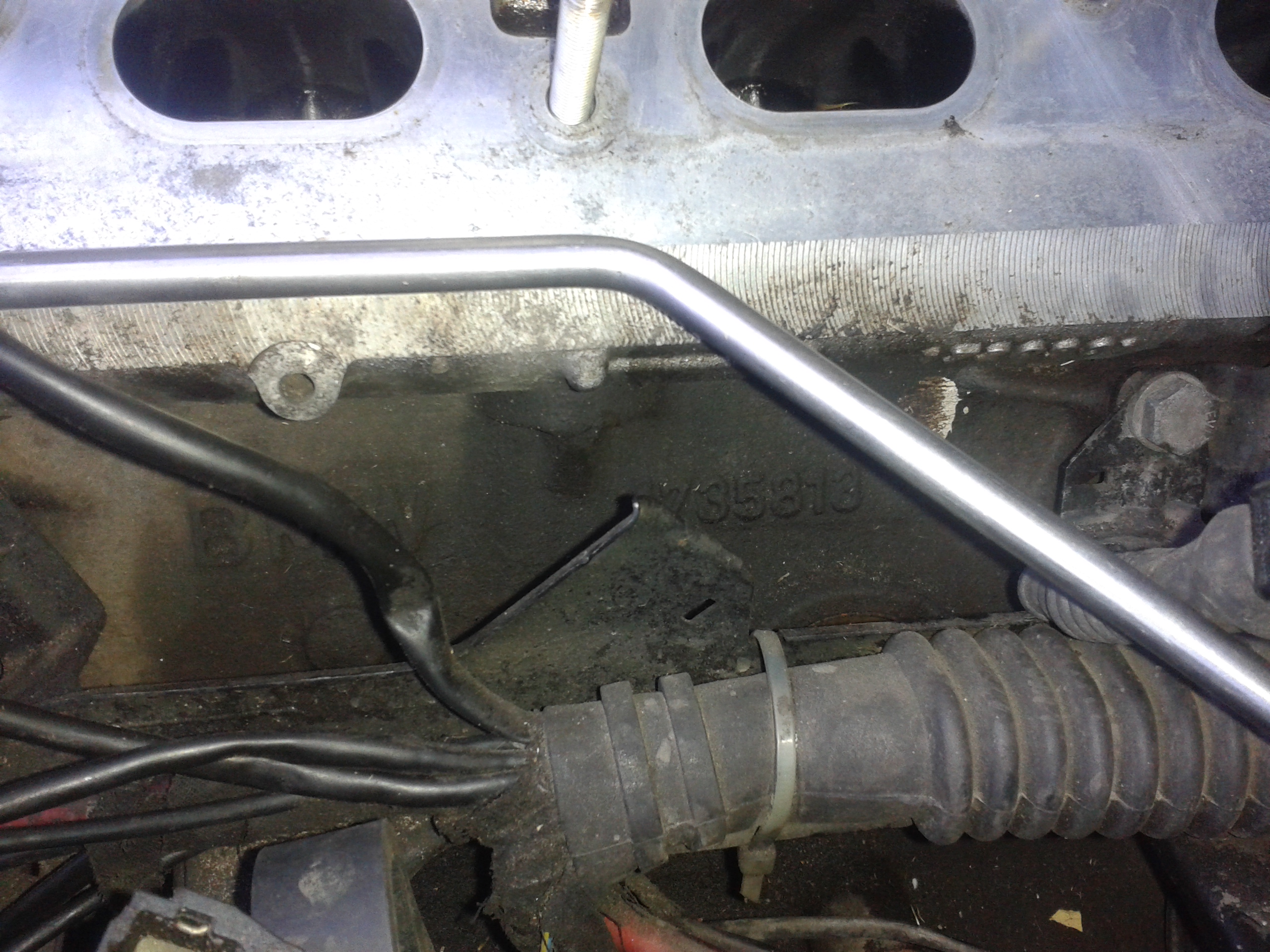

    Zdjalem jeszcze raz kolektor i znalazlem w bloku 2 czujniki spalnia stukowego, ktore nie sa podpiete. Brak wiazki pod nie. Czy czujniki stuku puku wystepowaly w ogole przy sterowniku boscha bez vanosa? Juz mysle w ta strone, ze moze mam serducho 'od siemensa' na wiazce boscha, a tam sa inne bebechy pod czujnik wałka.

    Strumien: Czujnik walka byl odlaczony jak kupilem to auto. W ogole dopiero zaczynam przygode z e36, mam okolo roku 316 i ta jezdzi bezproblemowo, na tyle bylem zadowolony, ze kupilem drugie e36 320, jak widac jednak radosc w tym przypadku nie trwala dlugo ;p
    Wtyczki czujnikow bosch/siemens roznia sie, boscha ma jeden zabek, pod siemens dwa. Co ciekawe wlasnie, ktos czarowal z czujnikiem pod siemensa, bo kostka byla "przerobiona" zeby weszla we wtyk od boscha.
    Ogolnie czujniki wałka mam juz chyba 3 sztuki, nie 4;) bo nowego epsa oddalem. Na kazdym jest to samo, czyli auto odpala i zaraz gasnie. Jesli przytrzymam ja na gazie, to strzeli w kolektor i tez zgasnie. Odcianana jest pompa. Powtarzam jednak, ze auto bez czujnika odpala, jezdzi, nie gasnie. No ale - co to za frajda z jazdy jak:

  • #15 14952540
    Pawel wawa
    Moim zdaniem, pierwsze co to dopasować sterownik do silnika, potem wiązka, w/g schematu i na koniec usunąć immo, jeśli zajdzie taka potrzeba. inaczej nigdy nie dojdziesz do ładu z tym autem.
  • #16 14953999
