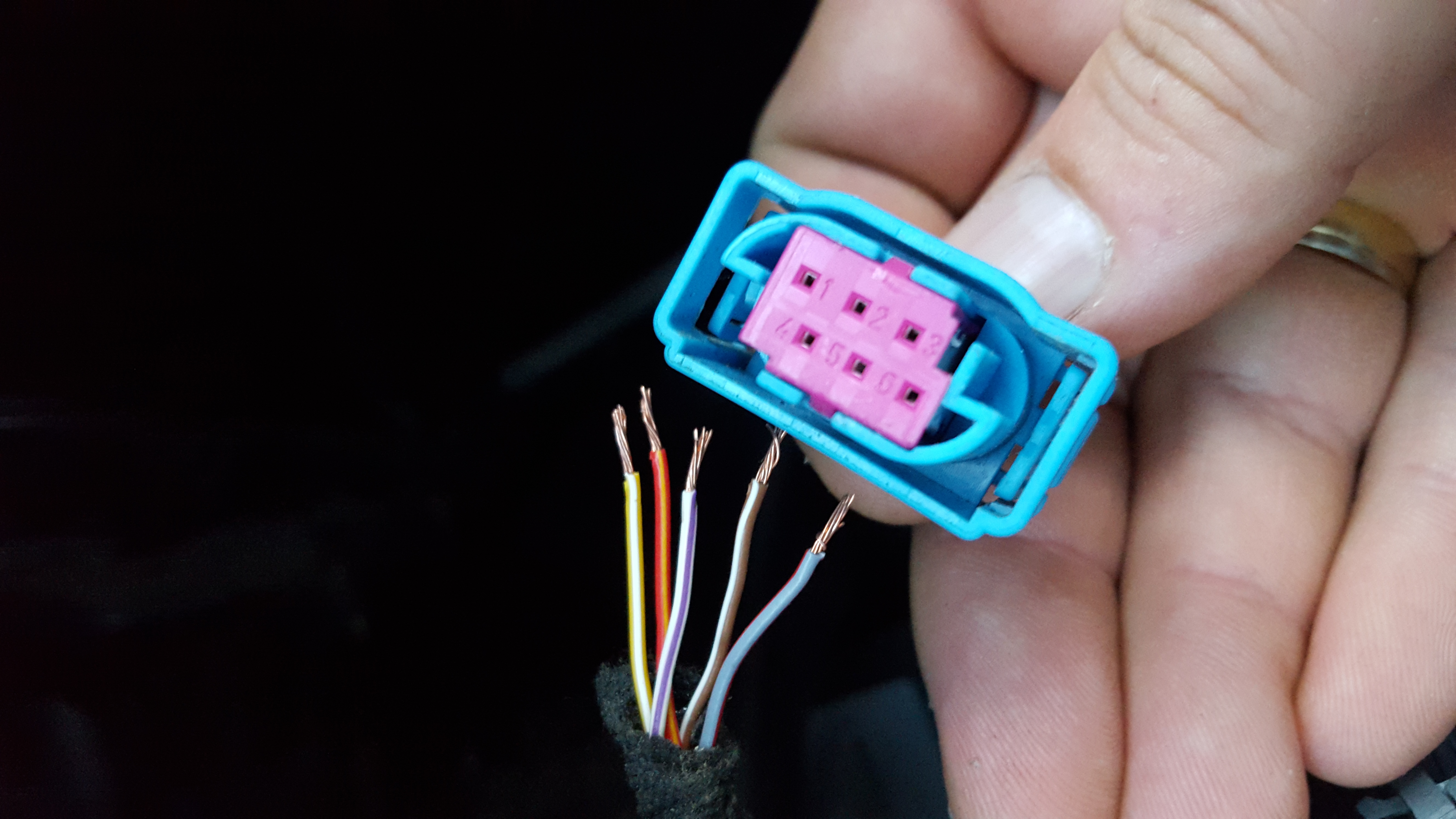

    Witam, przy wyciąganiu radia, cd oraz przycisków klimatyzacji za mocno szarpałem że urwałem z kostki przewody, złącze te steruje silniczkami zmiany nawiewu . Mam kolory (siwo/czerwony, brązowo/biały, biało/fioletowy, czerwono/żółty, żółto/biały)Nie wiem gdzie który idzie, na złączce jest numeracja
    Szukałem schematu lecz nic nie mogę znaleźć Passat B5 Fl Schemat złączączki silniczków nawiewów . Bardzo proszę o pomoc :|

    Przepraszam że nie podałem. Samochód to Volkswagen Passat b5 fl 2002r. 1.9 tdi 131koni
  • #5 14947941
    seniu22
    Dziękuje:wiesiek3d. Wszystko działa, zamykam temat
