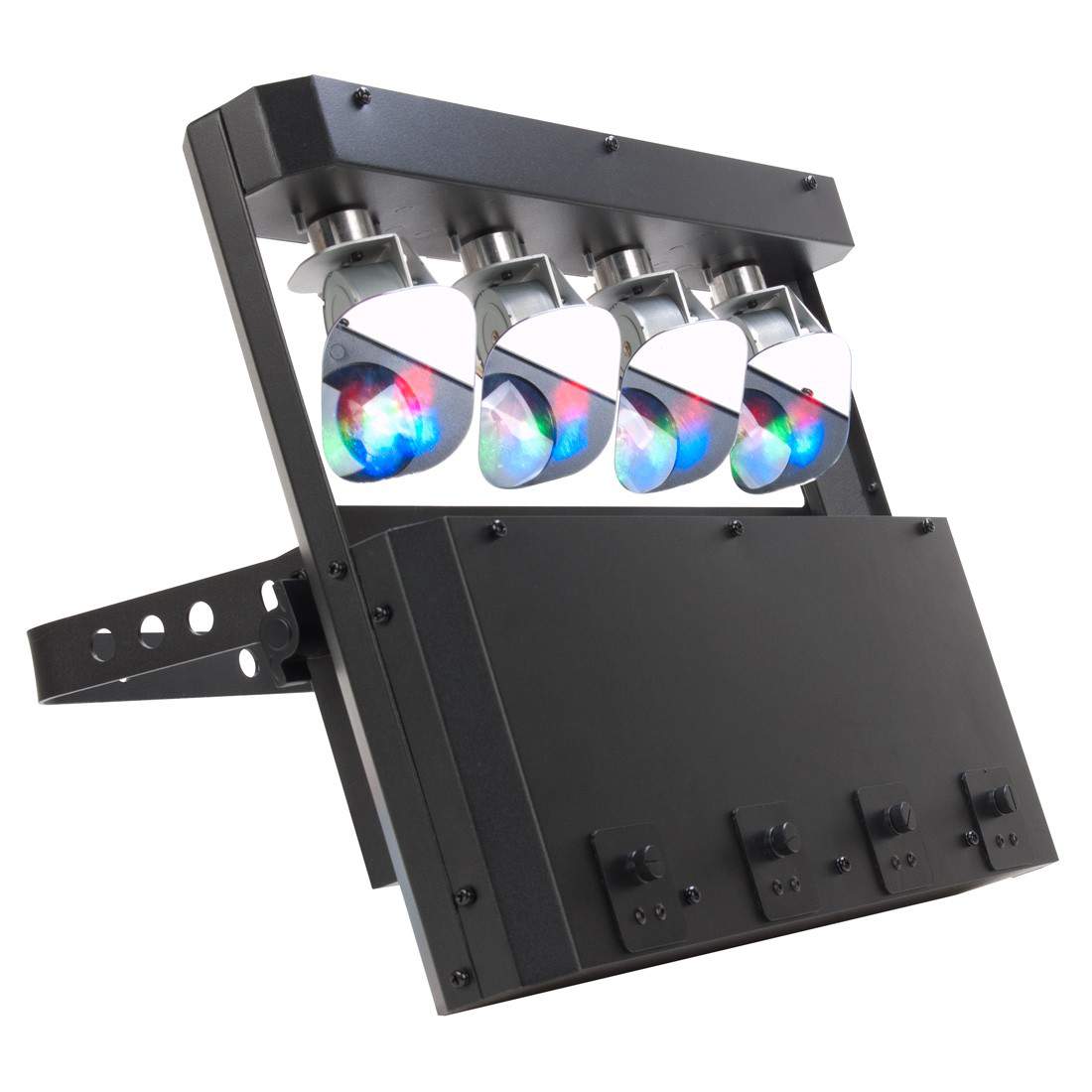

    Mam zamiar zbudować sobie coś podobnego do skanera ADJ Quad Scan Led.
    Z konstrukcją nie będzie problemu ani z diodami. Ogólnie chce zrobić tylko jedną opcje (automatyczną bez DMX itd.) oświetlenie mam już opracowane będzie samo zmieniać kolory (szybko,wolno itd.) tylko mam problem z silnikami nie wiem co zastosować żeby silniki automatycznie się obracały w niekontrolowany sposób raz szybki obrót za chwile po woli itd. tylko oczywiście z ograniczonym ruchem bez sensu żeby robiły 360. Mogę liczyć na waszą pomoc ?

    Wymyśliłem sobie Silnik krokowy 28BYJ-48-5V + sterownik ULN2003. Teraz mam pytanie muszę mieć do niego Arduino. Widzę na płytce sterownika 4 wyjścia, pomijając zasilanie. Jeśli złącze dwa styki to silnik pójdzie a lewo a jeśli kolejne dwa to w prawo ? Czy jak to działa ? Chciałem zastosować kit AVT1459 uniwersalny układ czasowy przy włączonym przekaźniku czyli w czasie działania będzie chodziło na jednym styku, a w czasie przerwy układu (przekaźnik nie załączony) będzie chodziło w drugą stronę. Czy to zadziała ? A i jeszcze pytanie jak regulować prędkość silnika ?

    Nie koniecznie arduino, ale na pewno mikroprocesor. Do wysterowania ULN wystarczy by choćby Atinny, a program można pisać w C++ czy bascomie. Nie koniecznie w środowisku arduino. (Jakoś się nie mogę do niego przekonać).
    Jak dla mnie zastosowanie w tym przypadku będzie bardzo korzystne. A późniejsze modyfikacje funkcjonalności ograniczać się będą właściwie do wymiany programu, bez konieczności przerabiania elektroniki.
    Nie. Zapoznaj się nieco ze sterowaniem silnikami krokowymi. Z grubsza rzecz ujmując zmieniając polaryzację odpowiednich biegunów obracasz silnik o jeden krok, czyli o konkretny kąt (zależny od budowy silnika). Dla tego do sterowania konieczny będzie bardziej zaawansowany program pod µP niż tylko przełączenie przekaźnika. Bo od kolejności wysterowania tych 4 pinów zależy kierunek, a od szybkości prędkość obrotów.
    cycu7991 napisał:
    Czy to zadziała ?
    Z silnikiem krokowym nie.
    W silnikach krokowych reguluje się je częstotliwością impulsów.
    Sterowanie o którym piszesz będzie się sprawdzać w komutatorowych silnikach prądu stałego. W tedy obroty silnika są zależne od napięcia i obciążenia (w krokowych nie zależy od obciążenia, działają podobnie do silników synchronicznych prądu przemiennego), a obroty zmienia się polaryzacją. I tu do sterowania wystarczą dwa przekaźniki. Jeden to włącz wyłącz a drugi do zmiany obrotów.
    Jeżeli zastosujesz 1 silnik i pasek to nie będzie problemu. Natomiast jeżeli zastosujesz 4, to przy silnikach DC na pewno nie będą ci się równo 4 kręciły. Przy silnikach krokowych będziesz miał zapewnioną synchronizację silników.
