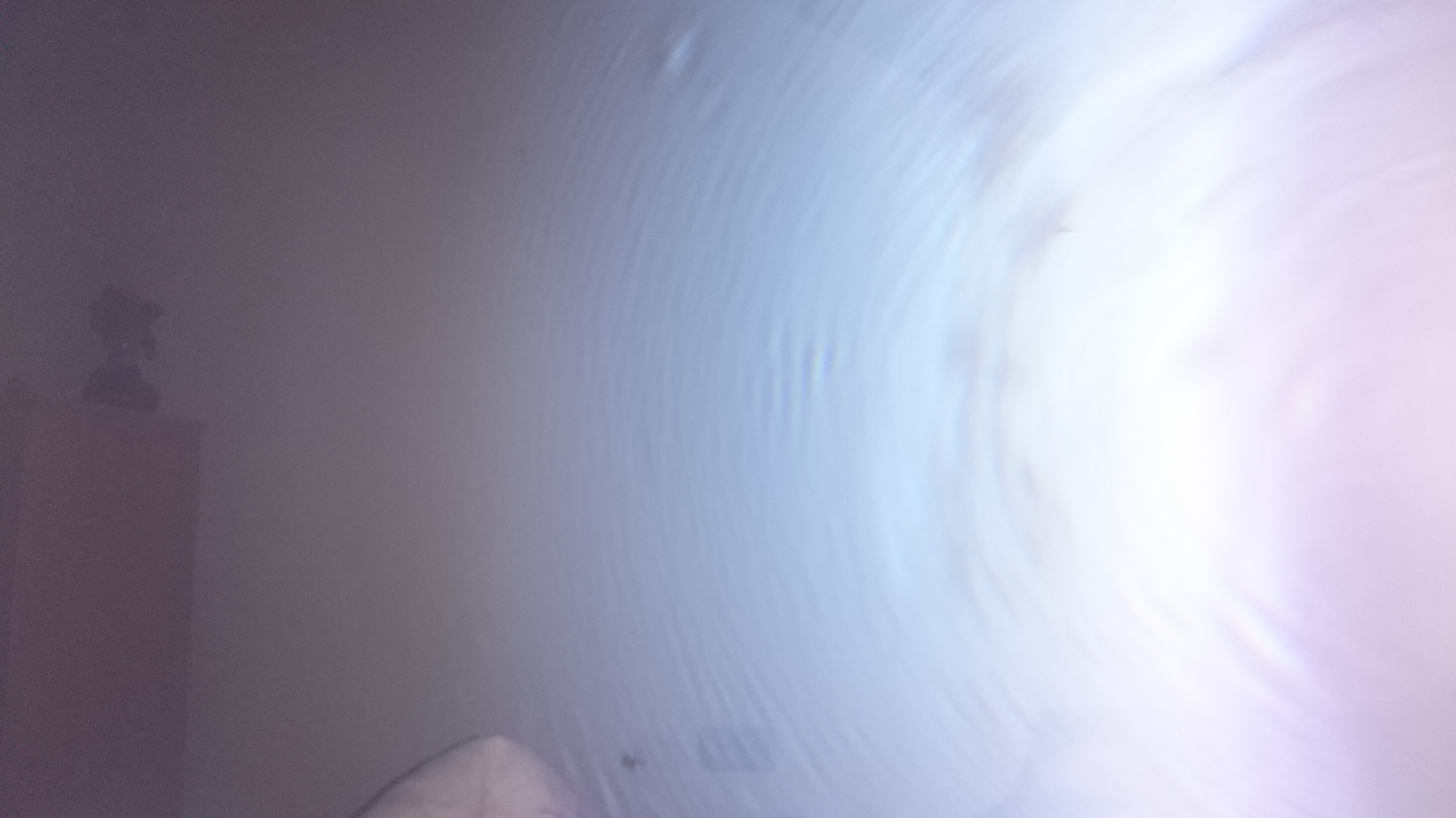

    Witam. Mój problem w xperii z3 dotyczy lampy błyskowej. Sam aparat robi dobre zdjęcia lecz po włączeniu lampy w dzień lub w nocy pojawia się taki przebłyski światła od niej. Jak temu zaradzić?

    Zapewne miałeś wymienianą pokrywę baterii i przy kiepskich zamiennikach taki jest efekt bo LED nie jest oddzielony od aparatu, w związku z tym światło przedostaje się pod klapką do obiektywu i taki oto masz efekt.

    Właśnie zauważyłem, że klapkę przy aparacie da się wgniesc. Dosłownie się rusza. Szkiełko od aparatu zaparowalo.. I pojawiła się ciągła wibracja która nie ustaje nawet po wyłączniu telefonu. Co można zrobić?

    Pewnie robiłeś zdjęcia pod wodą? :D Jak najszybciej do dobrego serwisu to może go odratują,

    Niby można kupić oryginalne taśmy klejące które powinny uszczelnić telefon jeśli był rozbierany, nowe zaślepki jeśli mają uszkodzone uszczelki. Ale tak czy tak nie wkładałbym takiego telefonu do wody.
