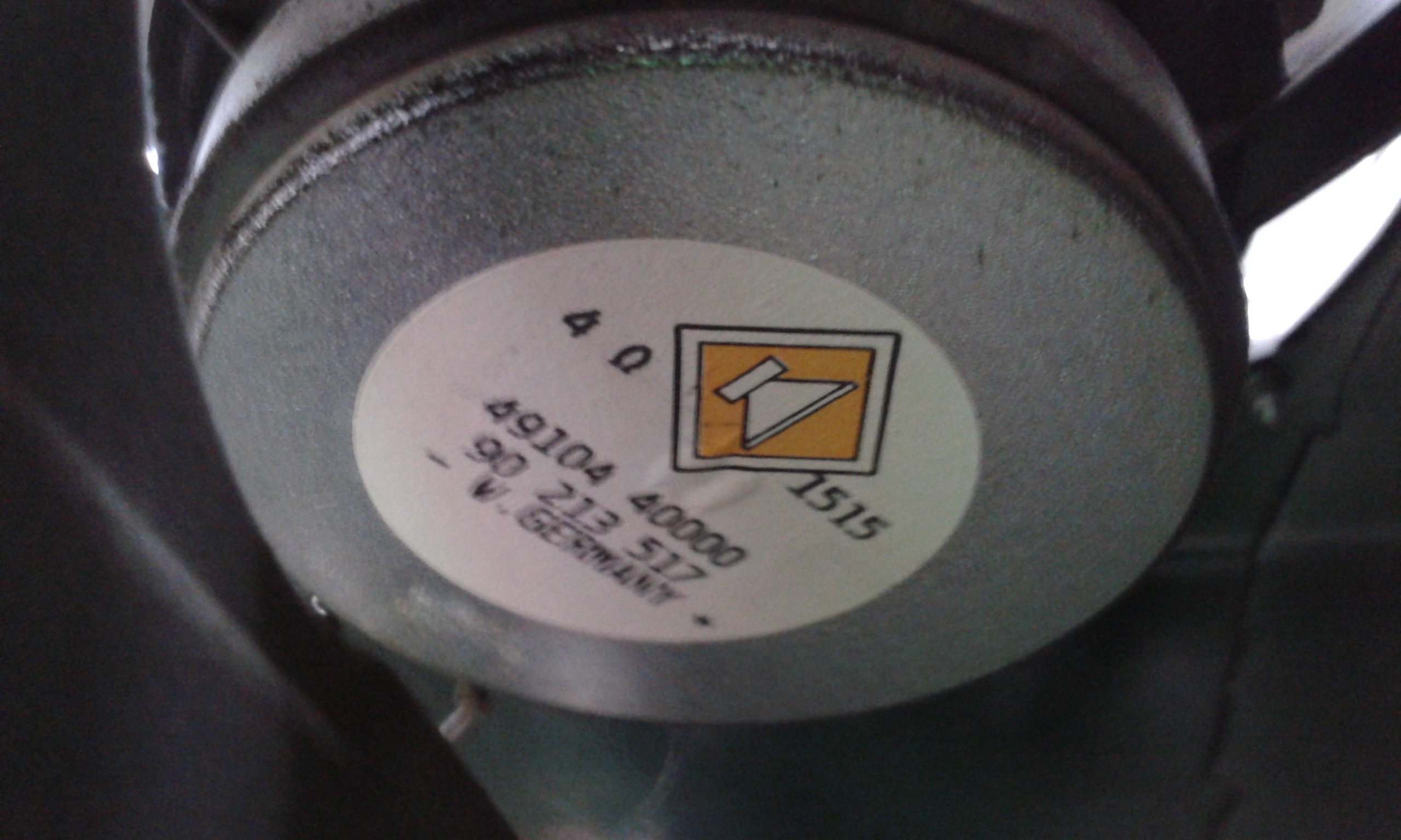

Jak wymienić tylne głośniki w Opel Omega B?
Crusier1341 24 Sie 2015 08:50 2685 6
  • #2 14943029
    walkmanowiec
    Kombi czy Sedan? Piszesz o głośnikach w drzwiach czy w półce? Posiadasz zestaw BOSE?
  • #3 14943091
    aou
    1- odkręcić wkręty mocujące boczek tapicerki wraz z tymi od dołu ( wkrętak krzyżakowy)
    2- zdjąć osłonę klamki wewnętrznej
    3- zdjąć boczek
  • #5 14945137
  • #6 14945431
    walkmanowiec
    Seryjnie w Omegach B jeżeli były głośniki w tylnej półce to tylko BOSE, auta ze zwykłym nagłośnieniem nie miały głośników w półce. Chyba, że ktoś sobie je tam ot tak dorzucił
