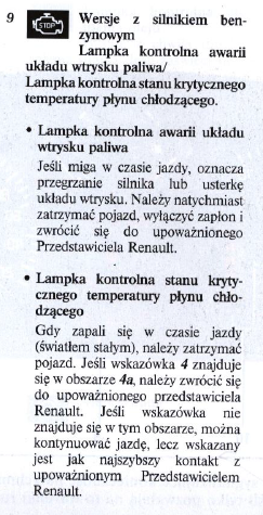

    zastanawia mnie ta migajaca kontrolka
    Renault Clio 2 1.2 16v - błąd df025, brak iskry, obroty 0, kontrolka STOP
    po włączeniu zapłonu zaczyna migac kontrolka silnika, ze błędu zadnego nie wyswietla, dopiero po chwili krecenia pojawia sie błąd czujnika wału

    Zle napisałem ale juz poprawiłem, po włączeniu zapłonu zaczyna migac czerwona kontrolka silnika z napisem stop.
