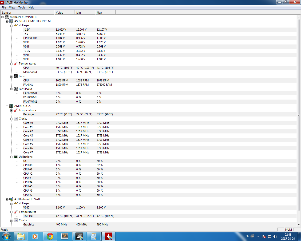

    Mam pytanie odnośnie temperatury bo:
    W spoczynku(gdy nic nie robię) -34 stopnie
    Gdy przeglądam strony-36-43 stopni
    Gdy obciążę go na 100%- 64-67 stopni.
    Coś mi się wydaje że za dużo. Nic nie podkręcałem, mam jedynie ustawione żeby nie oszczędzało energii. Taktowanie na 100% to tryb turbo czyli z 3.5Mhz na 3.7Mhz.
    Co sądzicie o takich temperaturach, bo mi się wydaje że są za wysokie. Hyper 212 evo to wydajne chłodzenie. Czyżby źle rozprowadziłem paste?
    Chyba miałeś na myśli GHz...
    Jeśli nie przekracza 67°C pod obciążeniem, to nie masz się czym martwić, chociaż dobrze by było gdyby CPU pod obciążeniem nie przekraczał 60 stopni. Możesz pobawić się w undervolting CPU - do poczytania.

    Mam jeszcze pytanie, bo w hwmonitor sensor CPU na płycie głównej pokazuje np temp. 40 stopni, a sensor z procesora pokazuje 23. Czyli ten sensor z płyty pokazuje temperature z podstawki, a ten z procesora pokazuje temperature rdzenia?
    Wygląda na to, że tak. Możesz to zweryfikować, sprawdzając temperaturę w kilku innych programach, np. Speccy, Core Temp, SpeedFan itp.
