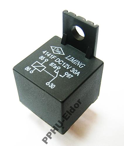

    Posiadam 4x silnik szyb : tył dwa piny , przód dwie wtyczki jedna dwu pinowa druga trzy. oraz przełączniki 3x z białym spodem 4 pinowe i 1x z żółtym wszystkie cienkie kable. oraz 8 przekaźników po dwa na silnik. przekaźniki takie galicja-eltal.com.pl/przekaznik-p-114. pomimo wielu prób z różnymi schematami nie chce działać :zly: bardzo proszę o pomoc bo mnie trafi :mur:

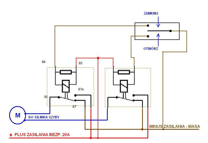

    montowane na schemacie opublikowanym na jednym z for przez mr18
    BMW E36 M40 - Problemy z montażem elektrycznych szyb, silniki i przekaźniki
    i nie chce chodzić

    Jak ty mylisz przełącznik z przekaźnikiem, to nie dziwota, że nie chce to chodzić. Do tego schemat jest trochę dziwnie oznaczony w miejscach 87 i 87a, bo wynika z niego, że w spoczynku na silnikach będzie 12V. Działać będzie, ale po co tak? Jak dla mnie, to najwięcej roboty będzie z mechanicznym zamontowaniem tego w aucie. Schemat banalnie prosty. Przecież wystarczy, że mechanizmach znajdziesz + i - silnika, a w przełącznikach zacisk wspólny i te dwa, które się załączają podczas naciskania. Miernik i jakieś dwie minuty roboty.

    nie myle pomyliłem się przy opisie. w silniku + i - to dolna wtyczka to już wiem w przełączniku są 4 kable 1 masa - brązowy , 2 +12 biało czerwony ( jak tylko tak podepnę jest odświetlenie przycisku) czyli dwa które mi zostają to powinny być góra/dół ale jak tak połączę to nie działa. Ekspertem w tym nie jestem ale co się nauczę to moje więc proszę o łopatologiczne objaśnienia.

    Sprawdziłeś, czy przełącznik tak właśnie działa? Czy załącza zasilanie na te dwa piny w zależności od tego, jak go naciśniesz? O tego zacznij.

    Pomierzyłem popatrzyłem i jakiś sukces jest szyba jedzie na dół ale nie che do góry połączone według schematu co może być nie tak?

    Tylko jedna rzecz może być nie tak - źle podłączyłeś.

    No tak, źle podpiąłem 😋 teraz gra dziękuję za wskazówki.
