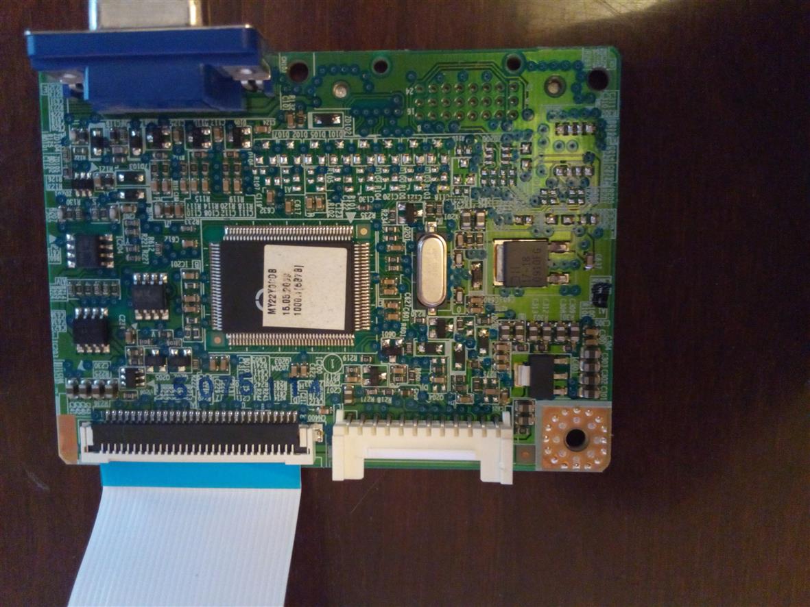

    Dotyczy: Samsung 2243SN
    Zakładam nowy temat, poniewaz temat sprzed pół roku jest zamknięty, a dotyczy prawie takiego samego problemu... Gaśnie podświetlenie zaraz po włączeniu, dioda zasilania świeci non stop na niebiesko...
    Otóż posiadam dwa takie modele... Mój pierwszy ma kontrast 15000 zas drugi 50000 [zakupiony, uszkodzony].
    Przełożyłem więc zasilacz z poprzedniego modelu, podłączyłem do niego matryce 50000 i działa rewelacyjnie.
    Na chwilę obecną zatem została mi:
    * całkowicie sprawna matryca z poprzedniego modelu [15000:1]
    * moduł sygnałowy BN91-04248U
    * zasilacz BN44-00295A [http://www.auctiva.com/hostedimages/showimage.aspx?gid=1384827&ppid=1122&image=705401278&images=705401278,705401270,705401285,640397816&formats=0,0,0,0&format=0]
    Otóz co zrobiłem do tej pory:
    * sprawdziłem i wymieniłem inwerter QGAH02101, poprzedni spalony, nie działala jedna świetlówka, teraz świecą dwie
    * wymienilem kondensatory i tutaj o dziwo zaskoczony bylem zupełnie, 2 x 16V 1000uF przy inwerterze oraz 2 x 10V 1000uF, do tej pory wszędzie wymieniałem 25V 820uF i 25V 100uF oraz 25V 1000uF...
    * sprawdziłem zasilanie, wszędzie ok tylko zamiast 16V jest 16,5V nieraz dobija do 17V
    Zauważyłem także, że na płytce sygnałowej przy taśmie zasilania jest +14V zaś wchodzi +16,5V. Czyżby płyta sygnałowa nie była od tego modelu?
    Załączam fotki. Czy ktoś mógłby pomóc?

  • #4 14948008
    dzimi
    Moderator
    Podać sygnał On/Off - około +4,5V - 5V.

    dzimi
    Moderator
    Sprawdź/podmień C75-C78, On/Off pojawia się? Próbowałeś przez rezystor podać ten sygnał?
