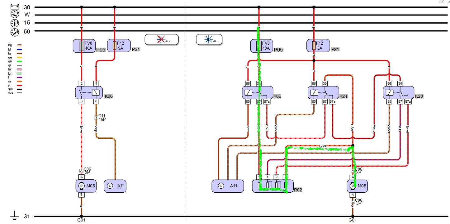

    Witam, w oplu meriva nie działał wentylator. Uszkodzony był opornik wstępny, po wymianie działa 1 i 3 bieg, niestety 2 nie działa. Po załączeniu testerem słychać cykanie przekaźnika, jedyny błąd w silniku to P1482 - przekaźnik wentylatora chłodnicy 2, nieprawidłowe działanie. W załączniku jest schemat układu chłodzenia, nie mogę zrozumieć w którym momencie pojawia się zasilanie na "30" przekaźnika 2 wentylatora chłodnicy.
    K06 1 bieg
    K23 2 bieg
    K24 3 bieg

    Czy żeby załączył się 2 bieg musi być załączony 1 ?

    Uruchamiałem je testerem, pierwszy przekaźnik klika i się załącza wiatrak, drugi klika ale nie załącza wentylatora, trzeci nie klika a wentylator chodzi :)

    Z koro to takie banalne to powiedź mi jak płynie prąd przez opornik na 1 biegu ? 1-2 czy 1-3 ?

    Kubas , sprawdź sterowanie z ECU (A11) na przekaźnik 23 , ten przekaźnik przełącza szybkość przy odpowiedniej konfiguracji oporników.

    Błąd się kasuje tak że raczej nie ma przerwy między ECU A11 a przekaźnikiem K23 a po wejściu w tryb uruchamiania podzespołów testerem, przekaźnik wzbudza się i nie zapisuje się żaden kod błędu. Przekaźnik puka ale nie załącza, a czy żeby włączył się przekaźnik K23 nie potrzeba żeby był włączony K06 ???

    @kubas10 Ze schematu wynika że są 4 biegi a nie 3. Masz wypalone styki na przekażniku. Trzy przez opornicę i jeden bezpośredni.
    Rozrysuj sobie na kartce kombinacje to zrozumiesz.
    Bo K06 załącza 1,2 i 3 bieg. A kombinacje K23 i K24 dają poszczególne kombinacje biegów.

    Samo załączenie przekaźnika K23 (II biegu) bez załączenia K06 (I biegu) nie załączy prądu obciążenia dla K23.

    @emeryt2 Cztery biegi wiozłem z tego schematu. Kombinacja mi pasuje. K06 podaje napięcie na wejście nr1 R02 i 3 wychodzi najbardziej obniżone do silnika. Przy czym K24 musi być załączony. I to jest 1bieg. Dalej masz kombinacje K06 i wyłączony K24 i K23 i Przez wyjście nr2 R02 idzie przez K23 i K24 do silnika. Trzeci bieg to znowu K06 wyłączony K24 i załączony K23 daje przez R02 i wyjście nr4 trzeci bieg. No i czwarty bezpośredni załączony sam K24.

    I BIEG: Załącza się K06, prąd przez opornik wstępny płynie przez opornik:
    - wyjście opornika (4) do przekaźnika K23 na styk 87;
    - wyjście opornika (2) do przekaźnika K23 na styk 87a;
    - wyjście opornika (3) na wentylator;
    II BIEG: Na załączonym K06 uruchamia się K23 i prąd płynie przez:
    - wyjście opornika (4) do przekaźnika K23 na styk 87 --> 30 --> K24 87a --> 30 i dalej na wentylator;
    III BIEG jest najprostszy i nie będę nic pisać bo już chyba każdy wie o co chodzi, musi być wyłączony K06 a reszta analogicznie.
    Kolega kkknc popełnił mały błąd. Wracając do I BIEGU:
    tu pojawi się napięcie ale nie popłynie prąd
    popłynie natomiast tutaj
    wynika to z wartości opornika wstępnego, mówiąc kolokwialnie prąd pójdzie na skróty.

    Jak załączysz K 24 to prąd popłynie Przez styk 3 R02 do wentylatora i to będzie najniższy możliwy w tym układzie bieg.

    W samochodzie były 3 biegi.
    Bieg 1 załączony przekaźnik K06 K23 K24
    Bieg 2 załączony przekaźnik K26
    Bieg 3 załączony przekaźnik k06 K23
