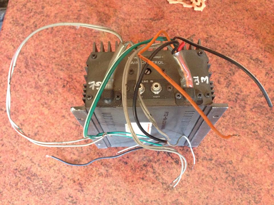

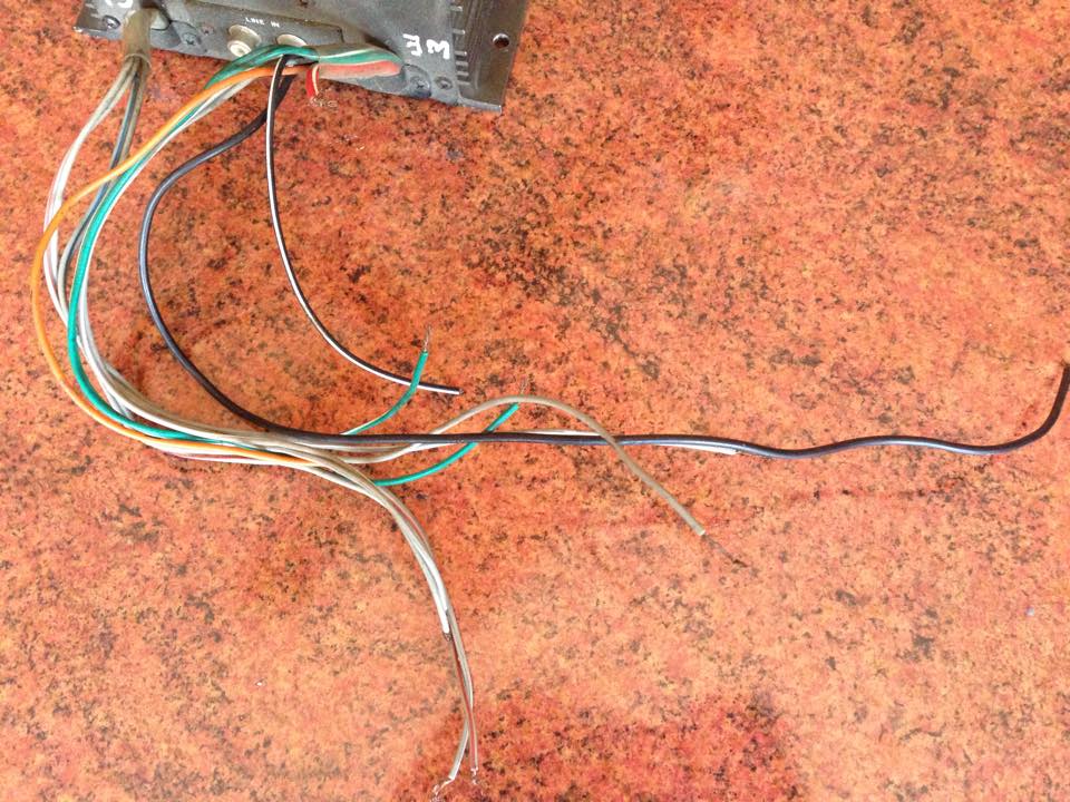

    Witam, mam problem z podłączeniem wzmacniacza Weconic BX-150, problem polega na tym, że nie wiem jak podłączyć kolorami. Poniżej dodaję zdjęcia.

    Masz opisane, tam gdzie jest napis "we" czerwony +12V czarny- ,chyba czarny z białym paskiem lub żółty (musisz sprawdzić podając zasilanie przez żarówkę) remote, pozostałe kable wejście sygnału HI (głośnikowe). Napis gł, sugeruje wyjście na głośniki.. Dla pewności rozbierz, popatrz
