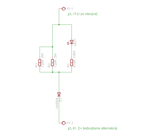

    ?Stworzyłem sobie traktorek z silnikiem 1,6D. Mam problem z podłączeniem alternatora. Jak podłączyć alternator z silnika 1,6D do bardzo uproszczonej instalacji? W alternatorze sa 3 konektory dwa duże B+ oraz 1 mały D+.
    Podłączyłem B+ prosto do akumulatora, a D+ przez kontrolkę ( dioda na 12V) później przez stacyjke i nastepnie do akumulatora. Kontrolka sie zapala po przekręceniu stacyjki, ale po zapaleniu silnika nie gaśnie. Po przegazowaniu kontrolka juz sie tylko żarzy, ale po jakis 40 sek. znów zaczyna świecić pełnym światłem. Jaka może być przyczyna??? Alternator nie ładuje.

    Wymień diodę na właściwą żarówkę.
    #3 14950130
    robek
    Dioda to za mało, jako kontrolkę zastosuj żarówkę 1.2 - 3W.
    Jak już koniecznie chcesz jako kontrolkę mieć diodę LED to dodatkowo musisz dopiąć odpowiedni rezystor. Jutro mogę sprawdzić jak to było w starych VW i podeśle Ci schemat.

    2 rezystory 100Ω 2W spięte równolegle (albo 47Ω/5W)

    Sposób z rezystorami nie działa. Ale działa pomysł kolegi nikusert działa wyśmienicie. "Podłączyć mały przekaźnik (cewka przekaźnika pod styk podający napięcie na automat rozrusznika),na styk stały przekaźnika (30)napięcie stałe ,wyjście przekaźnika (87)podłącz pod D+.Tak wykonany układ pozwoli by był zastosowany led jako kontrolka ładowania."

    w załączniku dodaje schemat jak to było rozwiązane w starym VW.
