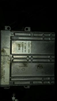

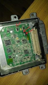

    Witam wszystkich.
    Postaram opisać się problem w najprostszy sposób. Auto potrzebowało tylko wymiany akumulatora ale mój teść postanowił że go naładuje. Nie wiem jak on to zrobił jak podłączył prostownik ( jakiś duzy klamot z 80 lat). W każdym razie powiedział że coś zwarło i szybko kupił nowy akumulator ale auto już nie odpaliło!
    Auto:
    Berlingo 97, 1.4 benzyna, ecu: sagem sl96
    Na początku na liczniku świeciły się tylko kontrolki: oleju, ładowania. Autko kreci lecz nie odpala, sprawdziłem bezpieczniki jeden był spalony 15, wymieniłem na nowa 15 spalił się z miejsca z włąsnej głupoty dałem 20 i zobaczyłem tylko dymek z pod deski rozdzielczej.
    Sznurek i zaprowadziłem auto do kolegi mechanika, razem wydrukowaliśmy schemat i oddaliśmy do naprawy: przekaźnik + ecu immo(prawdopodobnie) bo było uszkodzone i popalone w środku.
    Wstawiam foty tych rzeczy:
    Berlingo 97, 1.4 benz - Prawdopodobnie odwrócona biegunowość Berlingo 97, 1.4 benz - Prawdopodobnie odwrócona biegunowość Berlingo 97, 1.4 benz - Prawdopodobnie odwrócona biegunowość
    Po naprawie tych elementów wyje i świeci kontrolka od immo auto dalej nie odpala. Dodam że w żaden sposób nie jestem wstanie się połączyć do komputera auta!. Sprawdziłem czy komputer dostaje napięcia według schematu i mam prąd na pinach: 12v+ = pin13, pin35, masa = pin 36, pin 54. Więc według nas wygląda to na uszkodzony komputer.
    Tutaj wstawiam zdjęcia schematu i jak czytałem piny.
    Pytam tu bo możliwe że coś zostało przeoczone, chce mieć pewność że ostatecznie zostaje wymiana ecu, immo kluczyka, czy jest może jakaś krótsza i tańsza droga.

    Wczoraj zawiozłem do ponownego sprawdzenia ten sterownik i wszystko jest w nim dobrze tak stwierdził specjalista, wskazał ze jest to wina gółwnego sterownika i że jest uszkodzony. Dodatkowo fakt jest taki że nie jestem w stanie podłączyć się w żaden sposób pod ten sterownik co by odczytać ew. błedy mimo iż zasilanie na pinach jest jak na schemacie.
    Cały wieczór skrobałem głowny sterownik z tej silikonowej otuliny którą był zalany, po kilku godzinach udało mi się wydostać całą płytę po już moich oględzinach widać było że ścieżka od dołu na pinie 34 była upalona, obecnie płyta jest u mechanika i dowiem się czy da się ja uratować.
    Teraz tak wiem już na 100% że jeśli nie da się naprawić będę zmuszony kumpić używany sterownik sagem sl96-9, w związku z tym mam pytanie czy jest opcja aby kupić taki sterownik który będzi emiał immo off czy muszę wymieniać wszystko?

    W wypadku"przebiegunowania" akumulatora , bez próby uruchomienia na tej biegunowości , uszkadzaja się rzeczy ,które maja zasilanie bezpośrednio z 30 (bez kluczyk).
    To jest - alternator (diody) , sterownik ECU (leca transile wraz z upalonymi ścieżkami) , alarm , przekaźnik podwójny (jego diody) radio(transil) , zmieniarka płyt , jak rónież układ czasowego gaszenia i zapalania świateł wewnętrznych.Nie wiem jak immo w Berligo , ale chyba nie ma zasilania z 30 , tylko po 15(kluczyku).
    W innym przypadku (próba uruchomienia) jest masakra , taka jak pisze Paweł.

    Panowie, to jest tak sterownik juz jest po naprawie wstawiam fotke bo nie wiem jakie rzeczy zostały naprawione. W każdym razie po podłączeniu auto zapaliło i wszystko działa!
    Teraz tak radio faktycznie jest spalone bo przestało działać, o dziwo alternator ocalał.
    Podsumowując tak zwarcie/bądź odwrócona biegunowość uszkodzenia:
    -spalone radio
    - uszkodozny popalony układ ecu immo
    - uszkodozny popalony przekaźnik
    - uszkodozny popalony komputer sagem + przepalona scieżka
    Koszt naprawy tych elementów wyniósł mnie 50 zł!! Tyle wziął Pan za naprawę, radia jeszcze nie wymieniłem.
    Dziękuję wszystkim za pomoc, i nikomu nie życzę takich przygód z elektroniką.
