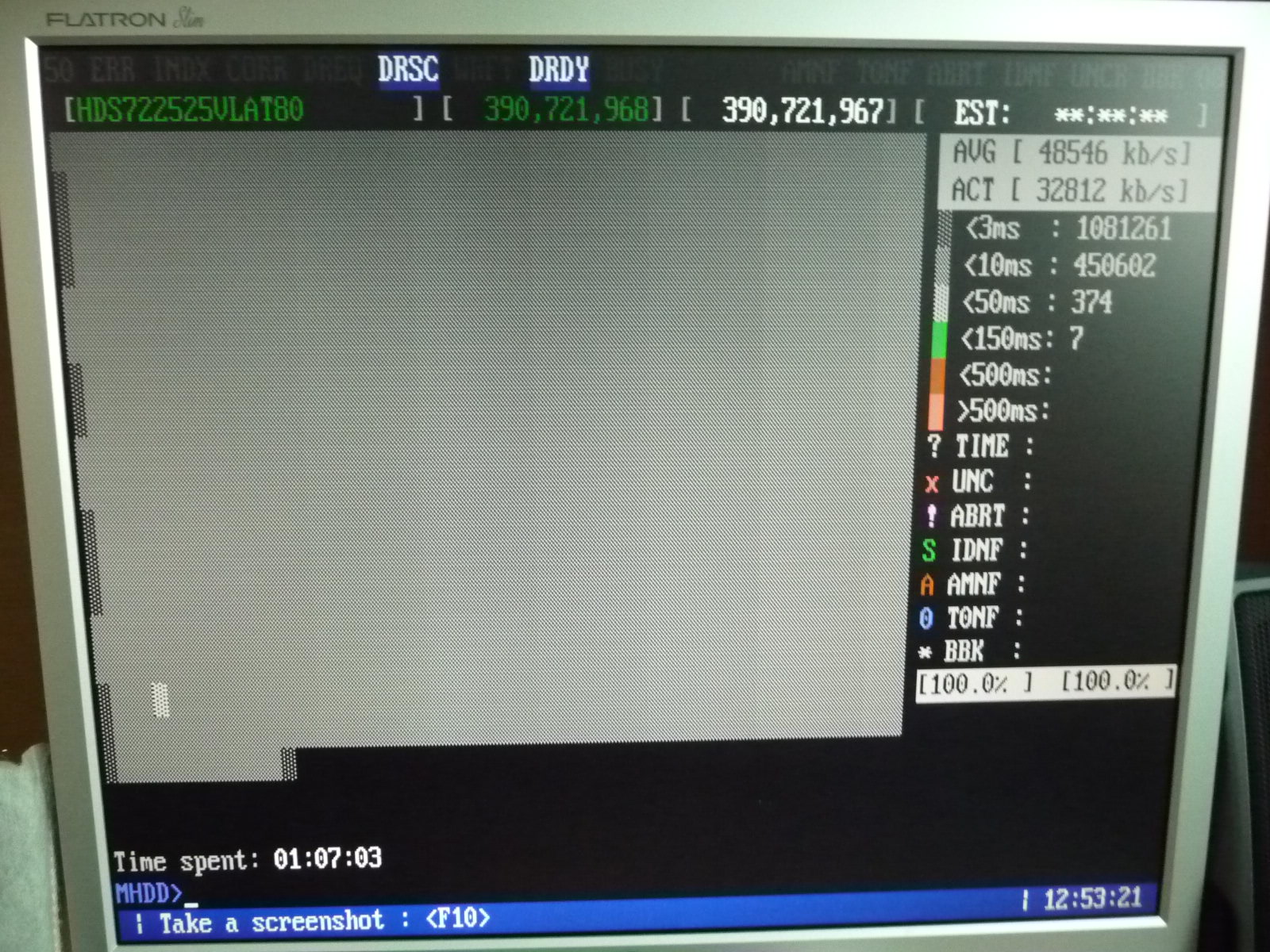

Czy dysk ATA 200GB Hitachi Deskstar z sektorami <150ms jest godny zaufania?
berni01 27 Sie 2015 13:15 810 7
  • #1 14950926
    berni01
    Posty: 63

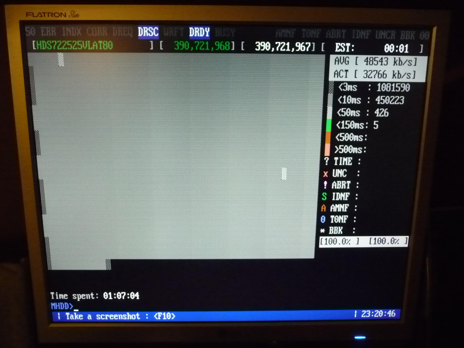

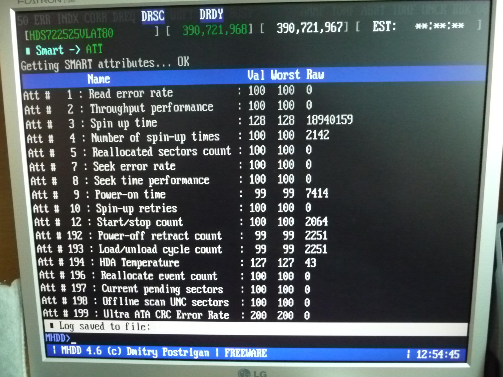

    Witam. Proszę o ocenę stanu dysku ATA 200GB HITACHI DESKSTAR. Dysk świeżo po zakupie i zastanawiam się czy go zatrzymać czy zwracać i szukać czegoś lepszego. Dodam, że pierwszy skan MHDD wczoraj wykazał 5 sektorów <150ms, a skan dzisiejszy już 7 sektorów co mnie trochę niepokoi choć SMART wygląda nieźle. Zależałoby mi żeby dysk popracował bezawaryjnie tak z 3-4 lata przy domowym raczej niezbyt intensywnym użytkowaniu - czy wygląda że dałby radę czy raczej nie warto instalować systemu i kopiować danych?

    A coś więcej? To że pojawia się więcej sektorów <150ms z dnia na dzień to nic niepokojącego?

    Jest OK. Na tą chwilę nie jest to nic niepokojącego.
    HDD z 7tyś, możesz wyzerować i sprawdzić jakie będą czasy po zerowaniu.

    Koledze chodzi o zerowanie czy remapowanie dysku? Czy to może poprawić wolniejsze sektory? Dysk jest nowy, czyściutki, nie podzielony na partycję jeszcze więc mogę to zrobić jeśli coś polepszy.
