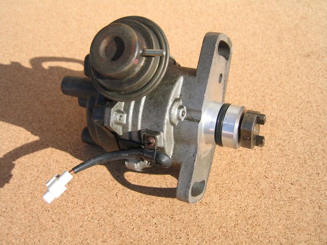

    Jechałem Tico i nagle zgasł w trakcie jazdy, próby uruchomienia nic nie dały, silnik kręci jak szalony.
    Iksry brak.
    Wymieniłem cewke i nic. Wymieniałem ją bo sugerując się wynikami z miernika była najbardziej podejżana. Nic to nie dało, więc wyciągłem cały aparat zapłonowy co wchodzi do silnika, nic tam nie urwane(chodzi o te dwa wystające dingsy na końcu), złożyłem tak jak było wcześniej - zapłon się nie przestawił. Auto odpaliło, chodziło pół minuty i zgasło. No to jeszcze raz to samo, wyciągłem i włożyłem z powrotem cały aparat, tym razem po złożeniu nie odpalił. Przeczyściłem kopułke i nic - kręci super, iskry brak, nie pali. Przychodze na drugi czy tam trzeci dzień, odpalił od strzała, na dotyk w zasadzie, pochodził trzy minuty i zgasł. Wymieniłem kopułkę na nową, nie pali. Co to może być?
    Wyciagłem palec, obudowe i tam jest jeszcze jakiś czujnik chyba cewki indukcyjnej i książka podaje norme 425 ... 505 , mi wyszło 533, ale na innym forum nie specjalistycznym stwierdzono, ze to w granicach błedu miernika - mierzyłem miernikiem UNI-T UT 33 B półrocznym, prawie nie używanym
    Dodam, że wsadzona teraz jest z powrotem stara cewka.
    Prosze o sugestie jak ktoś ma.
    Podmiana całego aparatu tego co wyciagałem z silnika wchodzi tylko w gre żeby to sprawdzić ostatecznie?

    Problemem w tych aparatach jest nie czujnik indukcyjny, tylko moduł
    #4 14951212
    Błażej
    Ponoć można dostawić do tego aparatu moduł zapłonowy od poloneza i działa to poprawnie. Skoro ten i tak padł, to można spróbować.
  • #5 14951616
    PchlaW81
    A da się jakoś sprawdzić ten moduł czy to na pewno On? Bo już sie wykosztowalem na cewke i kopułke i lipa, jeżeli sie nie da to chyba najtaniej będzie cały używany aparat kupić.

  • #8 14953925
    fhugronostaj
    Krótko zwięzłe. Wymień moduł będzie działać na 1000% jeśli oczywiście czegoś nie urwiesz po drodze , Lub cały aparat używany sprawny będzie taniej
  • #9 14953964
    Błażej
    A stary można wykorzystać jako dawcę czujnika dla modułu zewnętrznego.
  • #10 14954088
    bartek 8118
    Podjechać na szrot i kupić używany od tico za parę złotych.
