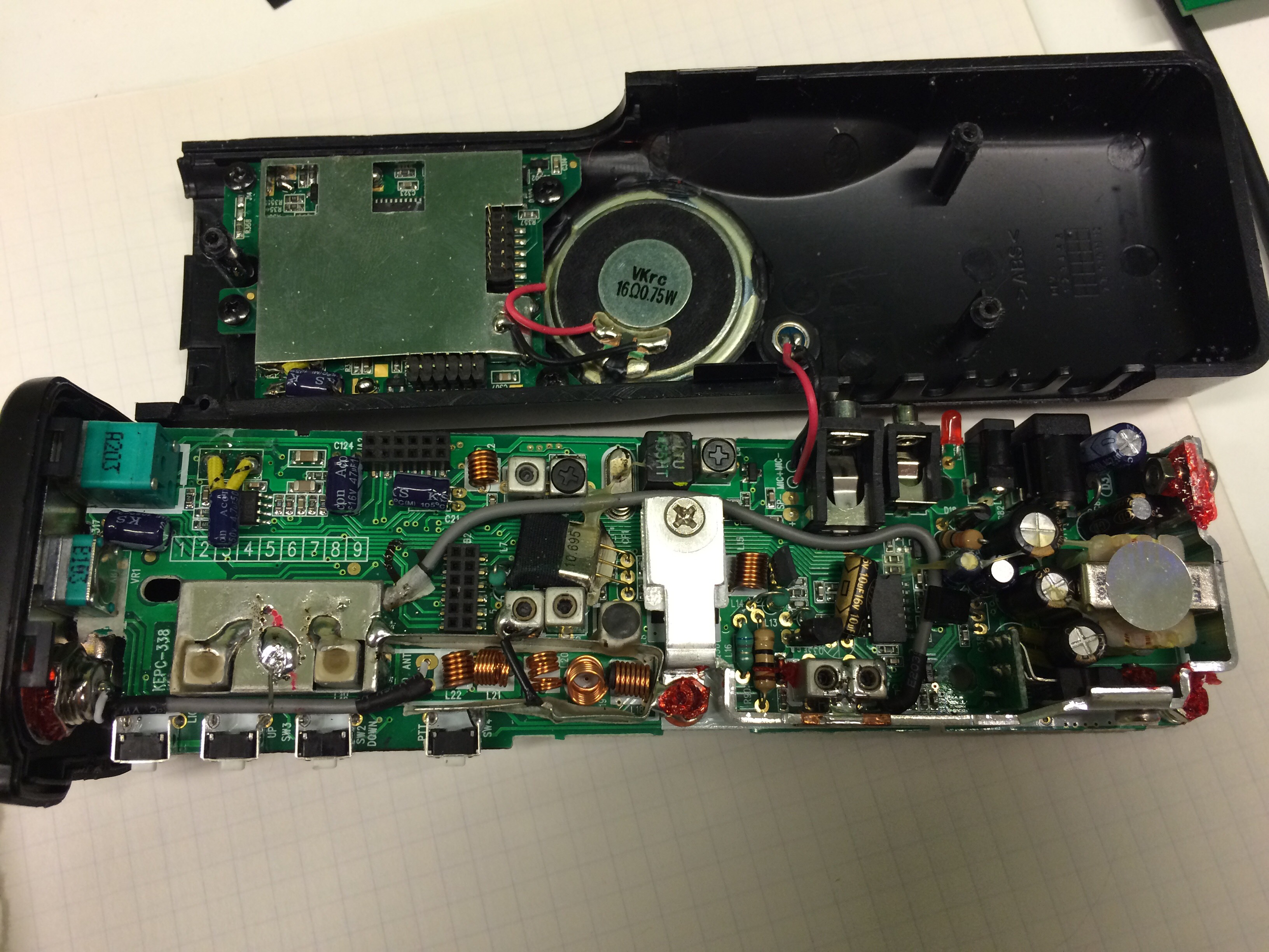

    Cześć,
    Dostałem Cobrę WXST 38 sprowadzoną z USA, która działa w "5", a chciałbym by działała w "0".
    W archiwum znalazłem tematy:
    https://www.elektroda.pl/rtvforum/topic900372.html#4604757
    https://www.elektroda.pl/rtvforum/topic2302879.html
    W jednym z tematów była instrukcja przestrojenia, ale dla układów LC7131 i LC5121. U mnie natomiast jest 10931 F21.
    Czy przestrojenie mojego radia również może polegać tylko na dolutowaniu szeregowo 4,7uH lub równolegle do kwarcu 27pF?
  • #2 14951581
    kriss51

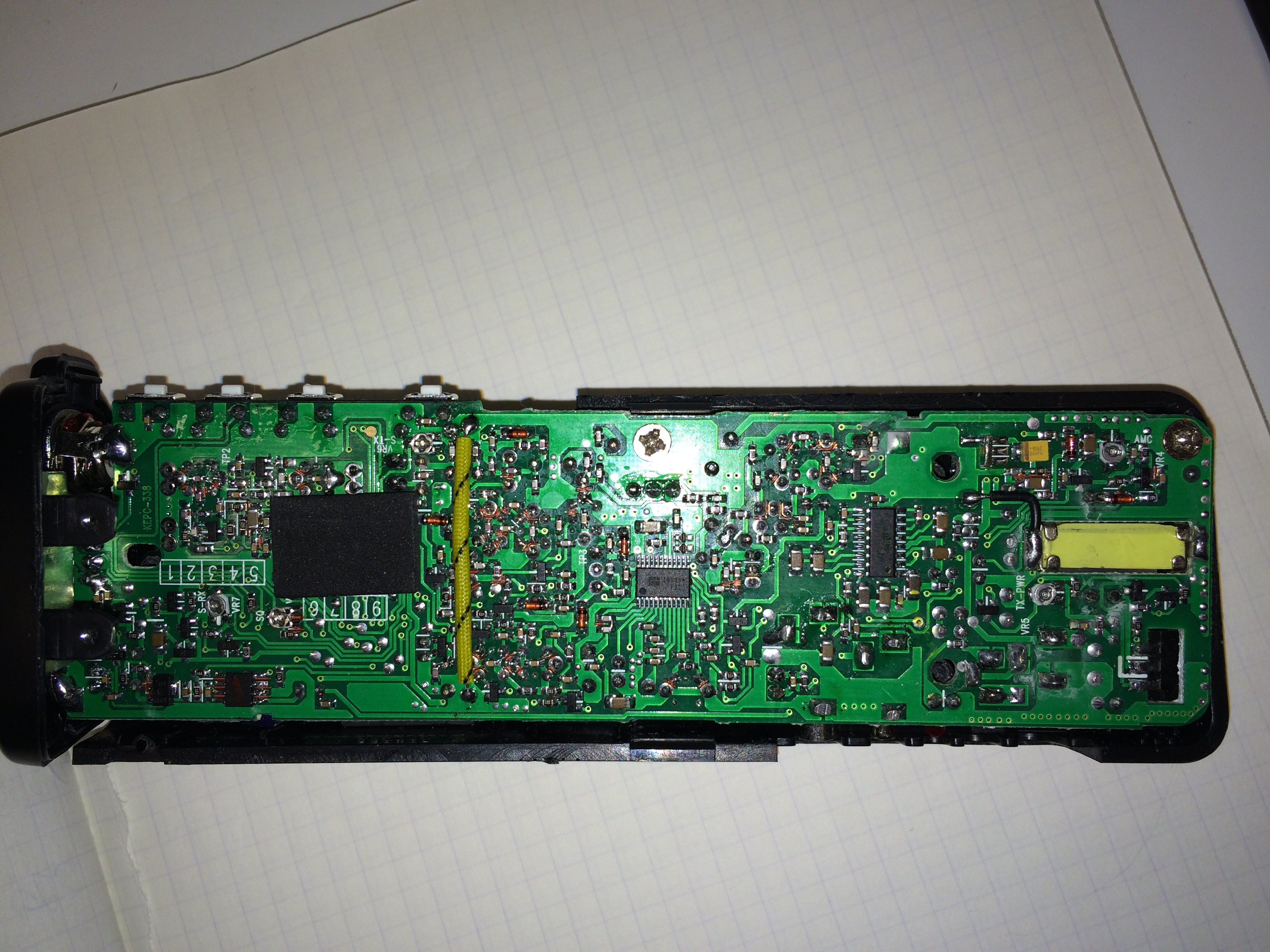

    Podłącz szeregowo indukcyjność do rezonatora przy syntezie. Jaki tam jest rezonator? Daj fotografie bebechów, bo nie wiem czy synteza i procesor to jeden układ albo PLL jest osobno.
  • #3 14951816
    PrzemekZZ
    Cobra WXST 38 - jak przestroić układ 10931 z 5 na 0? Cobra WXST 38 - jak przestroić układ 10931 z 5 na 0?
  • #4 14951862
    kriss51
    Wychodzi na to że procesor i PLL jest w jednym układzie na płycie czołowej. Musisz tam zlokalizować rezonator i podłączyć do niego kondensator np. 27pF.
  • #5 14951876
    PrzemekZZ
    Jeśli dobrze widzę, to są tam 2 rezonatory? Na jednym jest prawdopodobnie 10.240 (przy czym tych pierwszych cyfr nie jestem pewien), a na drugim - o ile to jest rezonator bo posiada 3 nogi jest napisane: 10.695.
    Rezonator nr 1 jest podłączony do 22 nogowego scalaka 10931.
    Mogę prosić o szczegóły pomiędzy co, a co wpiąć te 27pF? pomiędzy nogę rezonatora, a masę?
  • #6 14951899
    kriss51
    10,240 jest w drugiej pcz, a nie w syntezie. Drugi 10,695 to filtr pierwszej pcz. Układ 10931 to układ pcz. Napisałem wyraźnie że masz odnaleźć rezonator na płytce procesora na przednim panelu i do niego podłączyć równolegle kondensator 27pF.
  • #7 14951943
    PrzemekZZ
    Jeżeli przez płytę czołową/panel przedni rozumiemy tę małą płytkę to chyba się poddaje. Niezbyt wiem jak mam zdemontować blaszkę zasłaniającą elementy na płytce :( Jeżeli dobrze patrzę to jest ona przylutowana w kilku punktach
  • #8 14951975
    kriss51
    Dokładnie tak. Prosta robota.
