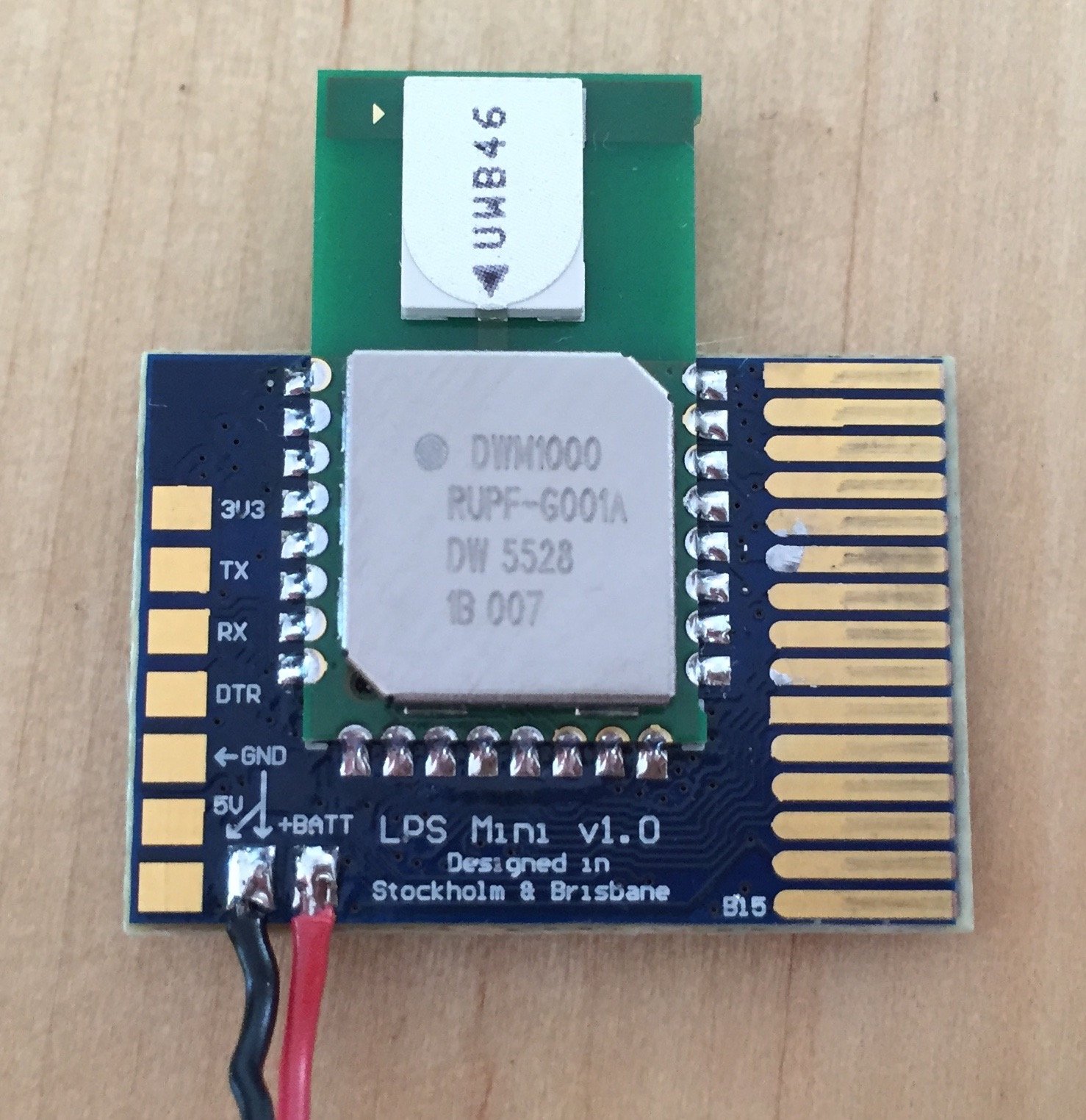

    Opis montażu modułów systemu
    Montaż trzeba rozpocząć od konfiguracji modułów jako tagi i kotwice oraz nadania im indywidualnych adresów. Wyprowadzenie J8 decyduje czy moduł jest tagiem (1) czy kotwicą (0). Wyprowadzenia J4 - J1 pozwalają na skonfigurowanie adresów. Tag i kotwica mogą mieć ten sam adres, jako że są one adresowane niezależnie.

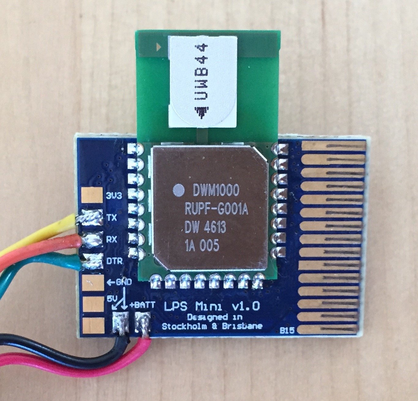

    Tag raportuje swoje położenie. Może to czynić poprzez UART, I²C lub radiowo. W poniższym przypadku korzystamy z UARTa podłączonego do USB poprzez konwerter z wejściem TTL. Zasilanie (3,5 - 5 V) dostarczone jest z baterii (piny +BATT i GND).
    LPS mini - system nawigacji... lokalnej
    Interfejs szeregowy i zasilania wyprowadzone są także na złączu krawędziowym PCB.
    Kotwica nie musi niczego raportować, więc wymaga jedynie podłączenia zasilania.

    Po podłączeniu kabla USB-UART do komputera i skonfigurowania terminalu (57600-8-N-1) na ekranie pojawi nam się coś takiego:
    LPSMini v1.0 Setup
    DIP L:1021, 0 H:510, 8:0x80
    DECA0130
    Tag addr: DECA01000
    Setup done
