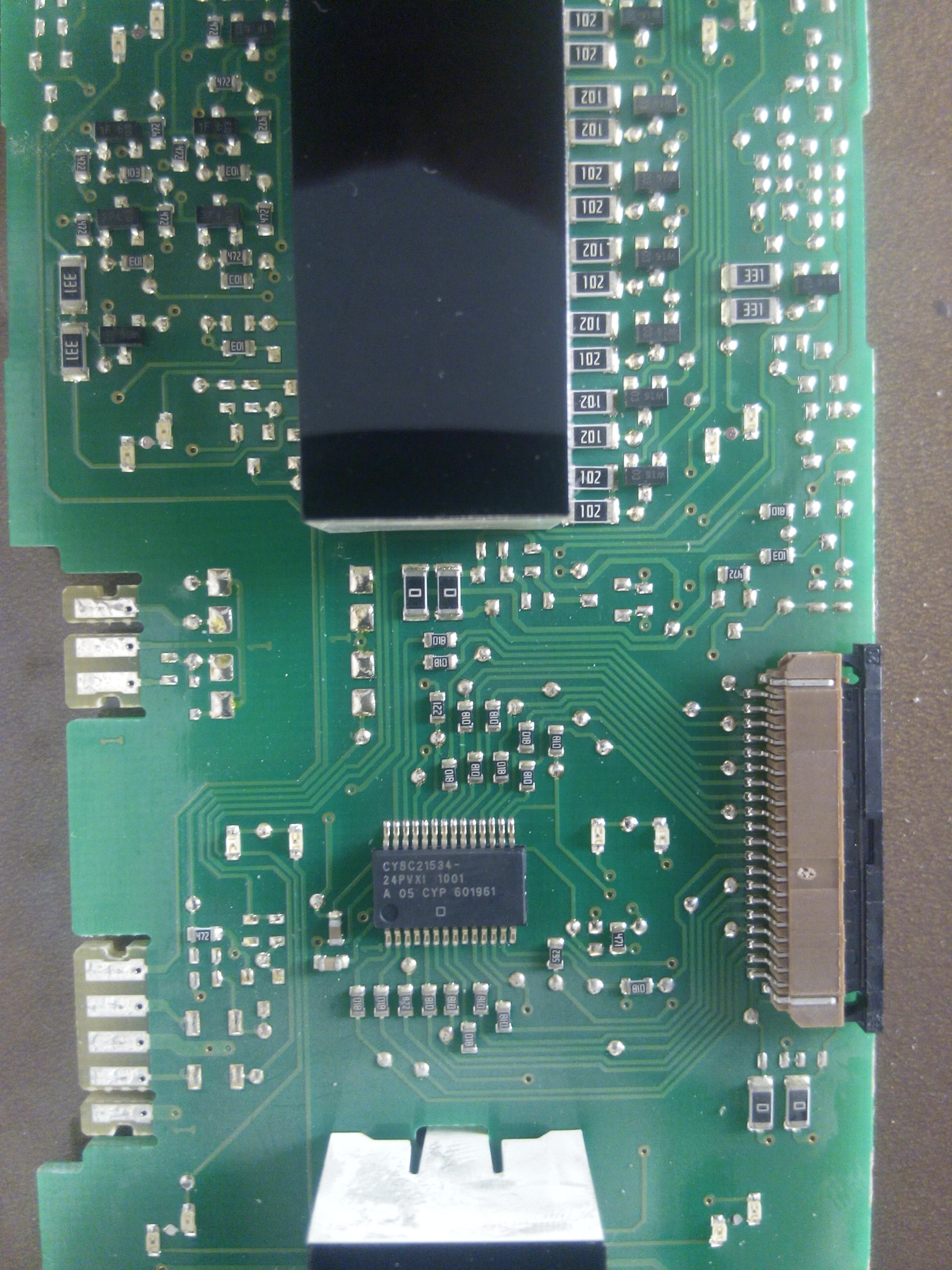

    Mam problem z elektroniką piekarnika HotpointAriston FH103IX .
    Po przepięciu uszkodzeniu uległ moduł zasilania Indesit Piro HHot 2005sw, który wymieniłem na nowy, jednak okazuje się że uszkodzona została też elektronika na płycie wyświetlacza ( pełny dotyk, bez pokręteł i przycisków) .
    Obejrzałem moduł dokładnie, nigdzie nie ma śladu wypalenia czy uszkodzenia któregokolwiek elementu. Napięcie mierzone pomiędzy masą przy wtyczce a wyprowadzeniami wyświetlacza pokazuje, że napięcie dochodzi .
    W załączeniu fotka modułu wyświetlacza. Czy taki moduł posiada własne zabezpieczenie przed przepięciami, czy jedyne zabezpieczenie to warystory na płycie zasilania?
    Proszę o rady, które elementy pomierzyć, które mogły ulec uszkodzeniu.

    Wymienione zostały oba moduły. Problem w tym, że po podłączeniu modułu wyświetlacza do modułu zasilania, wyświetlacz nadal się nie włącza, przy włączeniu do sieci nie ma sygnału dźwiękowego. Mój piekarnik jest z 2010 roku, natomiast nowa płyta zasilająca z 2015r. W tym czasie zaszły podobno jakieś niewielkie zmiany dotyczące połączeń kablowych pomiędzy modułami. W tej chwili czekam na informację , jak mają być połączone moduły.

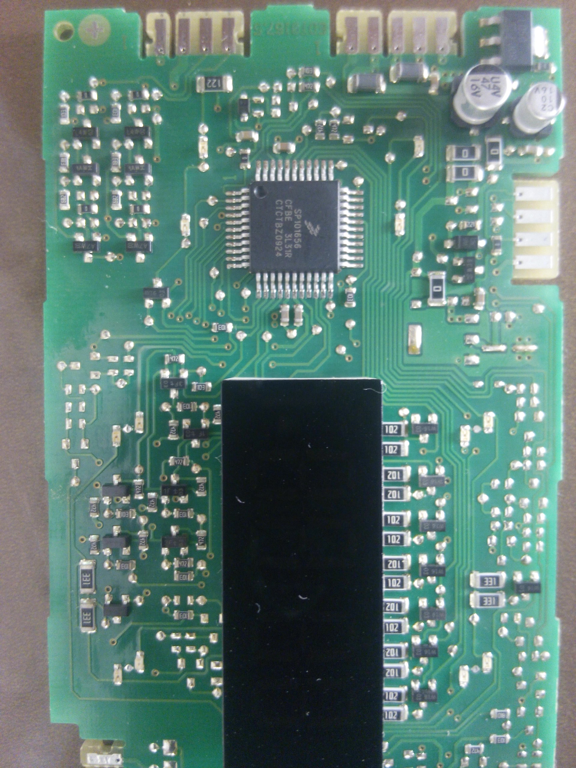

    Może ktoś zidentyfikować układ SP101656? Przypuszczam że to jakiś mikrokontroler motoroli tylko nie mogę nigdzie znaleźć jaki.

    Okazuje się, że moduł mocy po wymianie wymaga zaprogramowania zgodnie z numerem seryjnym piekarnika, koszt 50 zł.
