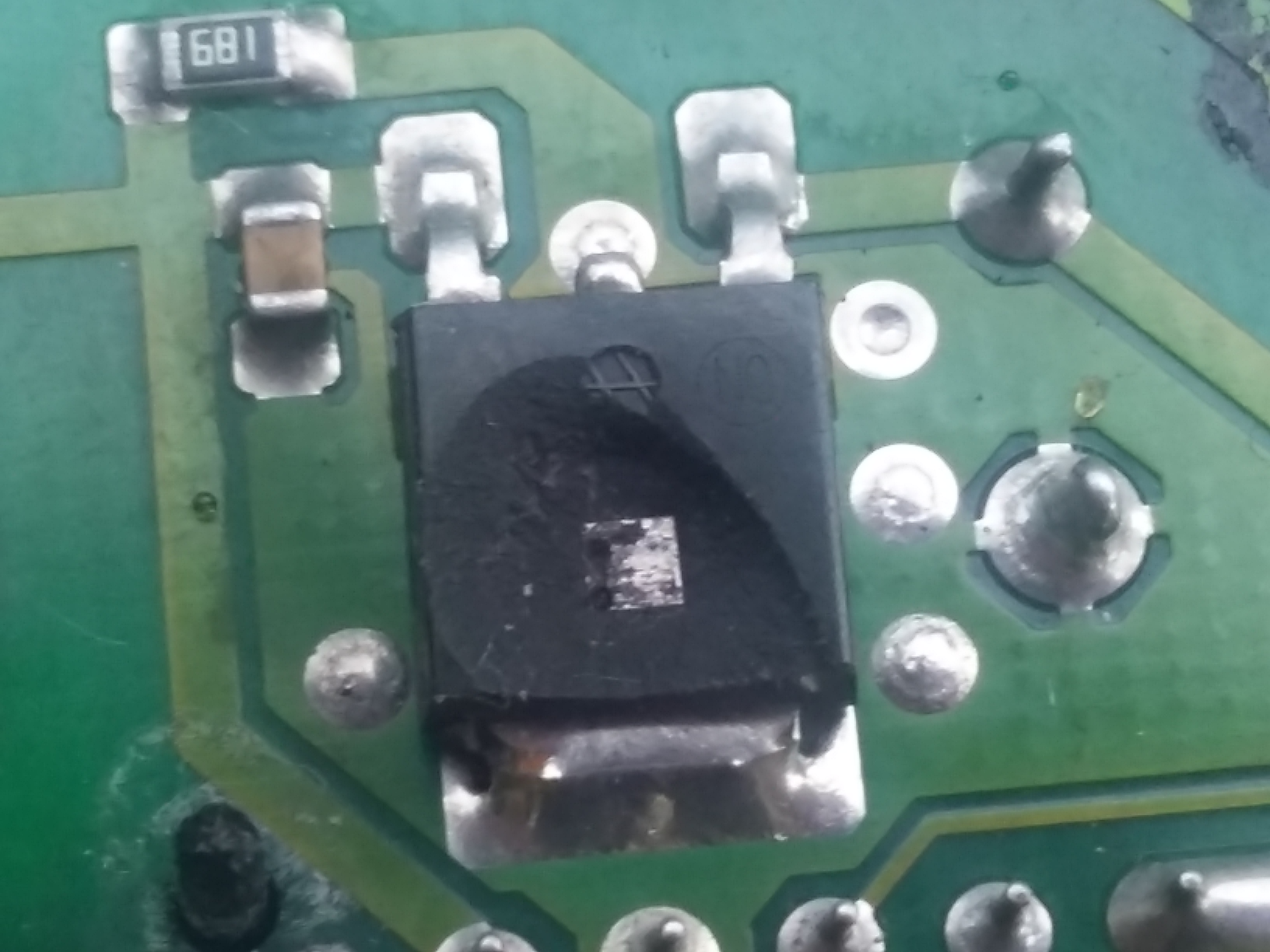

    Objawy zmywarki -brak reakcji.
    Moduł Siemens 5wk57751.
    Potrzebuje schemat modułu , instrukcję serwisową .
    Może ktoś wie jaki symbol uszkodzonej/zaznaczonej na czerwono części (triak? )
    Może ktoś ma taki obwód ?
    Proszę o poradę , pomoc .
    Bosch SGS4442/17 - Nie pracuje - potrzebny schemat serwisowy Bosch SGS4442/17 - Nie pracuje - potrzebny schemat serwisowy
    Dodaję lepsze zdjęcie uszkodzonej części. Bosch SGS4442/17 - Nie pracuje - potrzebny schemat serwisowy

    Ależ Sz. Kolego - wszystko to już było... Na tutejszym Forum. Np. tutaj ciekawy wątek do poczytania:
    https://www.elektroda.pl/rtvforum/topic2681362.html
    Nie chciałbym krakać, ale raczej zła wiadomość. Uszkodzony element (który wręcz eksplodował), to stabilizator napięcia - więc bardzo prawdopodobnie wygląda to na "czubek góry lodowej" - jeżeli chodzi o lawinowe uszkodzenia na module sterownika oraz sam mikrokontroler + pamięć.

    Czy uszkodzony element - stabilizator napięcia , można wymienić ?
    Jakie parametry ?
    Jeśli jest to niedrogie to spróbuję tej wymiany .
    W sklepie z elektroniką powiedzieli że trzeba znać parametry.
    Polecili poszukać instrukcji serwisowej.
  • #4 14953662
    Mariopi
    Poziom 36  
    Na to pytanie mogę odpowiedzieć tylko hipotetycznie. Osobiście nie wiem na jakie napięcie był stabilizator (można się tylko domyślać po parametrach kondensatora elektrolitycznego na wejściu i wyjściu stabilizatora). Zdjęcia jakie można wyszukać w necie niestety nic nie mówią - tutaj kolega Toni_2003 ma rację - czasami trzeba użyć paru trików by oznaczenia z podzespołów SMD odczytać (u Ciebie z widocznych względów niestety jest to awykonalne). Możliwe, że ktoś z kolegów aktywnie działających w serwisie AGD pamięta i poda właściwe oznaczenia (parametry) tego układu.
    PS. Chyba kolega mnie do końca nie zrozumiał poprawnie. Przedstawiona TU płytka (PCB) pełni funkcję zasilacza oraz zawiera układy wykonawcze mikrokontrolera (przekaźniki, triaki itp.). Ja sygnalizuję i martwię się tym, co mogło się stać na płytce po drugiej stronie taśmy łączącej te 2 moduły - czyli module sterownika mikroprocesorowego. W końcu po "wybuchu" stabilizatora, który zasila ten moduł sterownika można przypuszczać, że sama wymiana stabilizatora może do sprawy nic nie wnieść. Ot co i w czym może być "pies pogrzebany"! Także warto przeprowadzić dokładną rewizję płytki (PCB) sterownika, by np. po wymianie stabilizatora na PCB zasilacza ten znowu się uszkodził lub układ jako całość pozostał dalej martwy.

    Mnie zastanawia tylko jedno , na stabilizatorze z mojej płytki widać jakieś oznaczenia
    "0" czy coś w tym stylu , na zdjęciach z linku który kolega "Mariopi" podał na stabilizatorze nie ma nic , czysto .
  • #7 14955099
    TONI_2003
    Moderator
    maszyny napisał:
    Mnie zastanawia tylko jedno , na stabilizatorze z mojej płytki widać jakieś oznaczenia "0" czy coś w tym stylu , na zdjęciach z linku który kolega "Mariopi" podał na stabilizatorze nie ma nic, czysto.
    Zjawisko to jest niczym nie normalnym od po prostu w każdym typowym stabilizatorze w AGD wspomniane "0" (zero) występuje przykłady: 7805, 78L05 czy 7905, 79L05, a więc w czym jest problem (zgadnij)? Zwykle zdarza się słaba jakość napisów, a to w połączeniu z wysoką temperaturą występującą na elemencie powoduje ich znikanie :D
  • #8 14956689
    peter falk
    Specjalista AGD
    Sprawdź diody w mostku, wlutuj stabilizator na 5V - może elektronika "odpali" :-? . A jak nie to :(

    Na module sterownika mikroprocesorowego odkryłem jeszcze jedno widoczne gołym okiem uszkodzenie.
    Co to jest ?
    Pozdrawiam Bosch SGS4442/17 - Nie pracuje - potrzebny schemat serwisowy Bosch SGS4442/17 - Nie pracuje - potrzebny schemat serwisowy

    Z całym szacunkiem, ale nie jestem czepialski jak sugerujesz kolego Peter Falk. Przecież od początku pisałem, by poddać moduł (PCB) sterownika µP gruntownej rewizji, bo podjęte działania mogą być zupełnie nieuzasadnione. Ale gadał dziad do obrazu... to od razu się zaczął czepiać.
    A to, co wreszcie przedstawiłeś na foto Sz. Kolego Autorze - to jest ostateczny "gwóźdź do trumny" tego Twojego sterownika.
    Wracając do swoich wcześniejszych "czepialskich" wypowiedzi:
    Mariopi napisał:
    (...) Nie chciałbym krakać, ale raczej zła wiadomość. Uszkodzony element (który wręcz eksplodował), to stabilizator napięcia - więc bardzo prawdopodobnie wygląda to na "czubek góry lodowej" - jeżeli chodzi o lawinowe uszkodzenia na module sterownika oraz sam mikrokontroler + pamięć.
    I cytując wypowiedź Sz. Kolegi admina AGD Skryn:
    skryn napisał:
    Sprzęt na złom się nadaje.
    Albo do powtórnego odtworzenia poprzez zakup używanego modułu. Tego na zdjęciu nie da się wskrzesić.
    Taki to typ jest...
    Także pozostaje tylko i wyłącznie zdobycie sprawnego modułu z rynku wtórnego, o ile jest to jeszcze możliwe i ekonomicznie opłacalne.
    #14 14962023
    peter falk
    Specjalista AGD
    Co to jest ?
    Przysłowiowy gwóźdź do trumny :( . Uszkodzony EEPROM. Szukaj sterownika lub zmywarki.
