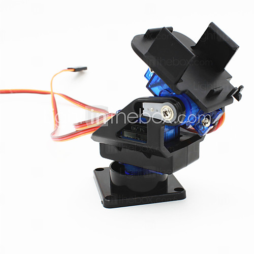

  • #5 14956570
    perszeron
    2-osiowa głowica kamery na tym silnik obracający długopisem wszystkim steruje ATmega328P CH340G UNO
    zakup całości na ebay powinno się zmieścić w podanej prze ze mnie cenie
    Żywotność tego będzie marna, ale nie sprawdzałem. Może być też głośna praca, idąc dalej z pomysłem dajemy dwa silniki krokowe i na tym silniczek obracający długopisem. Można to dość znacznie wyciszyć eliminując serwo
    Pomysł nie jest z tych na miarę odkrycia Ameryki ale jest prosty i nie trzeba geniusza by na to wpadł .Można się przyczepić do estetyki ,ale i na to jest tani sposób ,jeśli to będzie na wystawie sklepowej,można wydrukować na kartonie logo danej firmy (odpowiednie pudełka )po złożeniu pudełek ,
    wyglądało by jak "Ciastko dziurką"znaczy się super ;-)

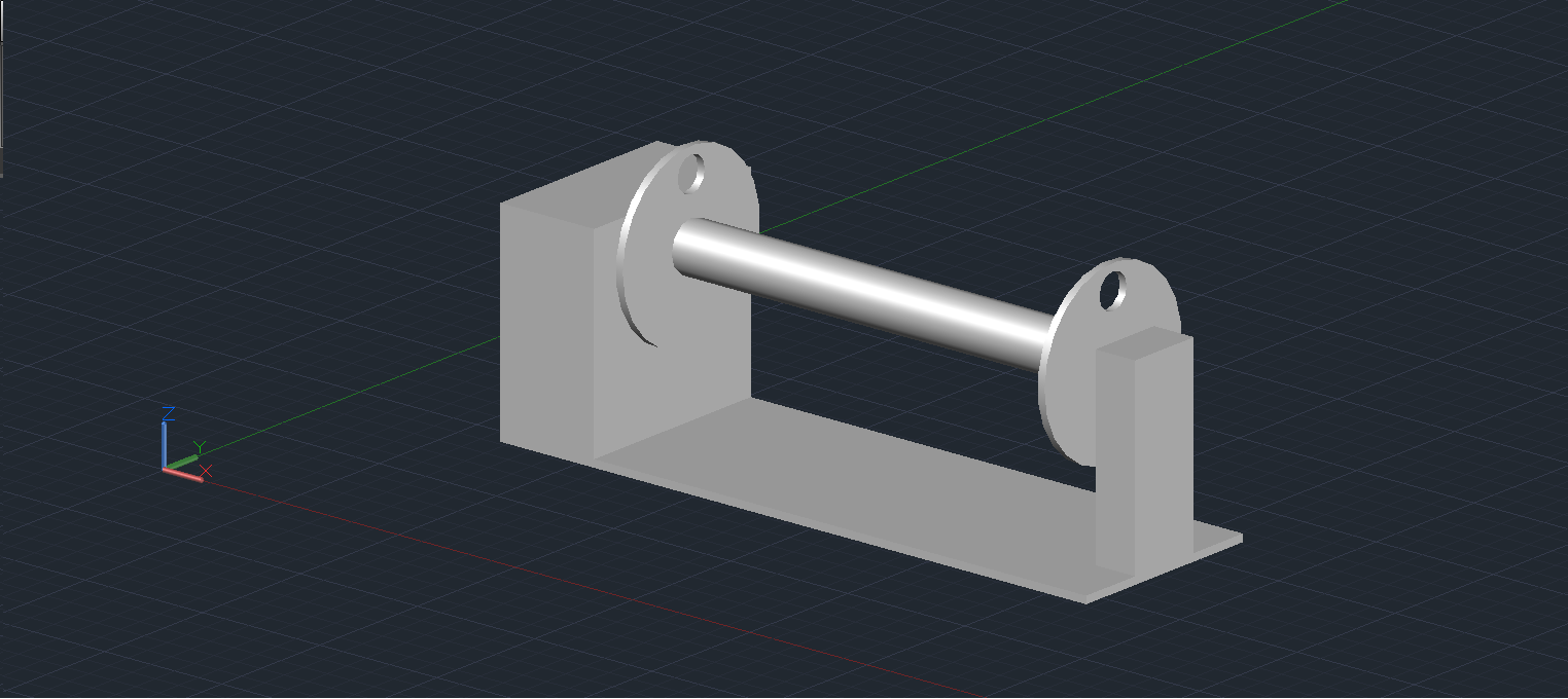

    Osr
    Czy takie rozwiązanie byłoby wystarczające Jeżeli taka konstrukcja jest ok. to mogę podjąć się zbudowania takiego urządzenia. W urządzeniu tym "szpula" obraca się wokół osi x. A w niej nie centrycznie umieszczony jest pen. [Zlecę] Wykonanie urządzenia do kręcenia "długopisem" (tak, serio!)
    pozdrawiam
