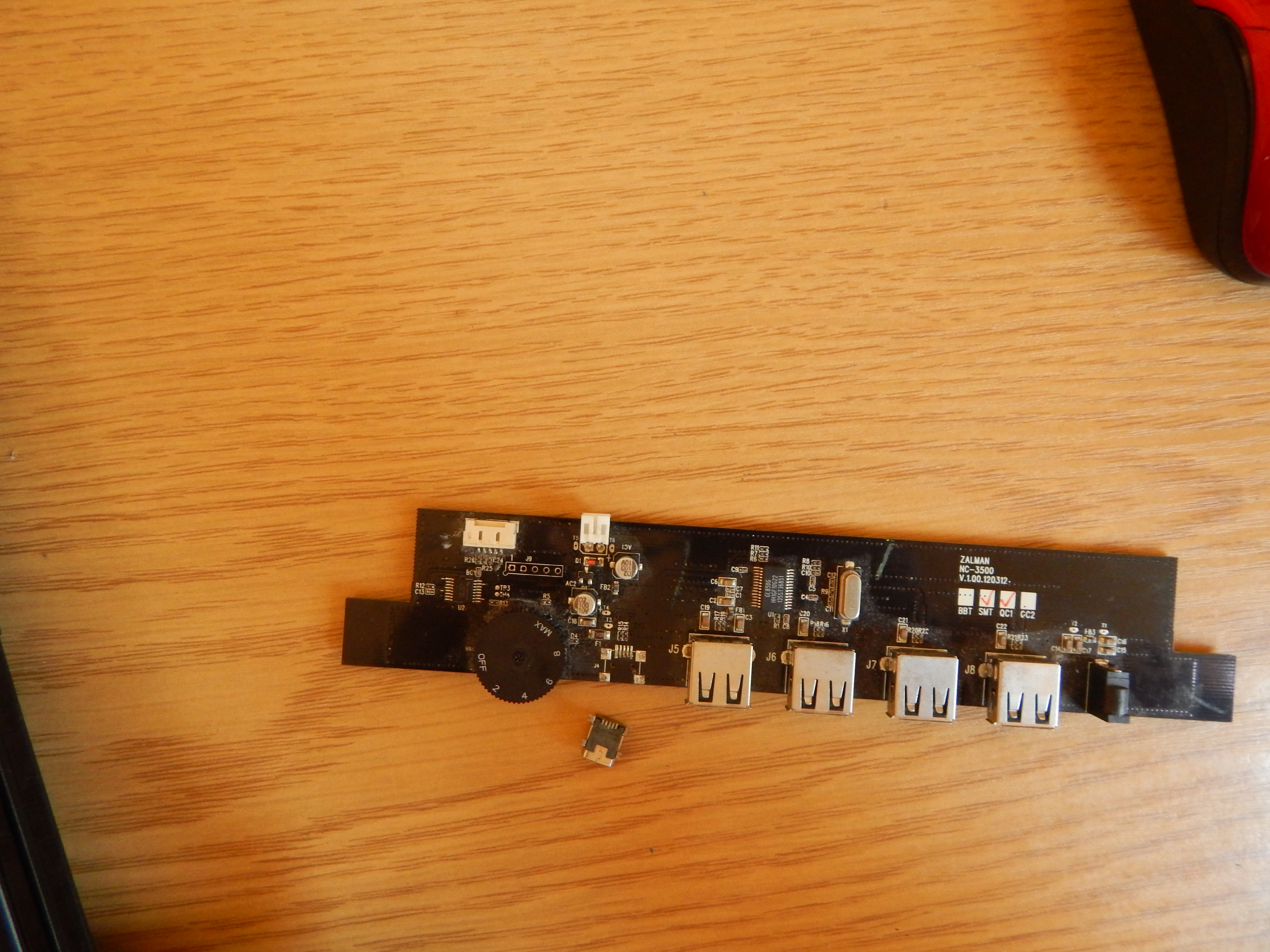

    Od razu przepraszam za źle umieszczony temat, ale nie do końca wiedziałem gdzie go założyć a podobne znalazłem w tym dziale.
    Przez przypadek zahaczyłem o kabel i wyrwałem gniazdo mini usb od mojej podstawki chłodzącej do laptopa. Chciałbym się dowiedzieć czy da się to naprawić. A jeżeli da to w jakich pieniądzach albo ew. czy dał by radę laik z lutownicą w rękach??
    Naprawa wyrwanego gniazda mniUSB - potrzebne narzędzia a koszty naprawy
    wygląda to tak, że przy płytce jest tak jakby zrównane, a przy wtyku wystają piny (nie umiem to inaczej opisać)

    Sprawa jak najbardziej do odratowania - z tego co widać, to gniazdo i tak prędzej czy później samo by odpadło (zimne luty i spoiwo bezołowiowe). Co do naprawy - niestety trzeba mieć trochę wiedzy i narzędzi do lutowania SMD by nie narobić dodatkowych szkód. Przy okazji można a nawet by było wskazane "postawić" nowe gniazdo.
