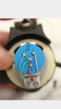

    Mam problem ze znalezieniem potencjometru SFERNICE 78RBAU 502 W06541B 5K. Potencjemptr ma 4 wyprowadzenia i jak go rozebralem to jest poczatek koniec stodek i suwak jak potencjometr jest w polowie to zwiera suwak z tym srodkowym.
    Dodam ze jest to potencjometr ktory steruje predkoscia jazdy maszyny i to zwarcie jest wtedy gdy manipulator jest w pozycji neutralnej. Albo jak go zastapic zwyklym potencjometrem ?

    Jak zastąpić potencjometr SFERNICE 78RBAU 502 W06541B 5K w maszynie?
    tak ten potencjometr wyglada od tylu

  • #6 17546923
    Krzysztof Kamienski
    @robertg1972 Stosujesz potencjometr przemysłowy typu A (liniowy) o wartości 10 kΩ. Do wyjść podłączasz równolegle dwa rezystory 10 kΩ szeregowo, których środek wyprowadzasz jako punkt 2. Parokrotnie to robiłem.
