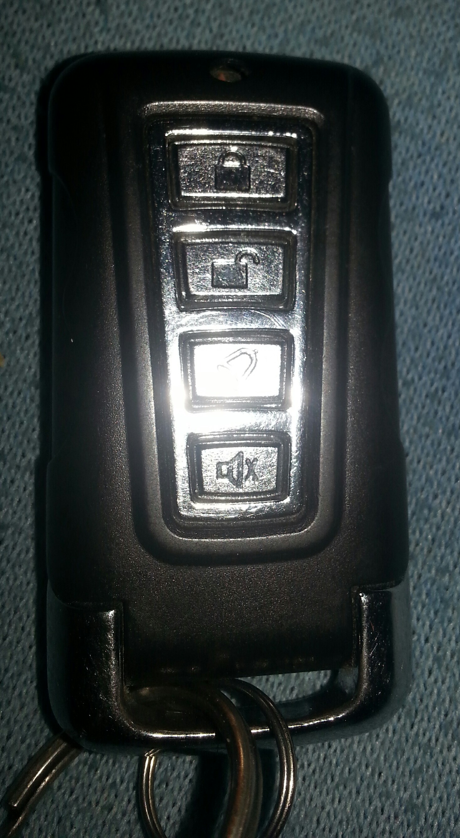

    Witam wszystkich forumowiczów, proszę was o pomoc w identyfikacji nazwy alarmu w moim autku, jest to Fiesta MK4 97 rok. Auto kupiłem tydzień temu, poprzedni właściciel nie przekazał mi dokumentacji alarmu a potrzebuje zaprogramować piloty ponieważ nie reagują na przyciski a dioda w nich się świeci. Znalazłem centralkę ale nie ma na niej nazwy producenta ani logo. Do postu załączam zdjęcie pilota może ktoś z Was ma taki alarm z takim pilotem lub miał styczność. Za wszelkie odpowiedzi bardzo dziękuje i Was pozdrawiam. Paweł.

    To coś taniego chińskiego, dostępnego na Alledrogo.
    Wszystkie są prawie takie same : Maxicary, Savecary, Supercary, Gów..cary itp
    ... a tak na poważnie, to wygląda na PEIYING PY-Y-3018
    wciśnij na 1 sekundę przycisk programowania na obudowie
    alarmu. Następnie naciśnij dowolny przycisk na pierwszym pilocie (usłyszysz jeden
    sygnał dźwiękowy), następnie naciśnij dowolny przycisk na następnym pilocie
    (usłyszysz jeden sygnał dźwiękowy), oznacza to poprawne zaprogramowanie
    pilotów, które od tej pory są gotowe do pracy.

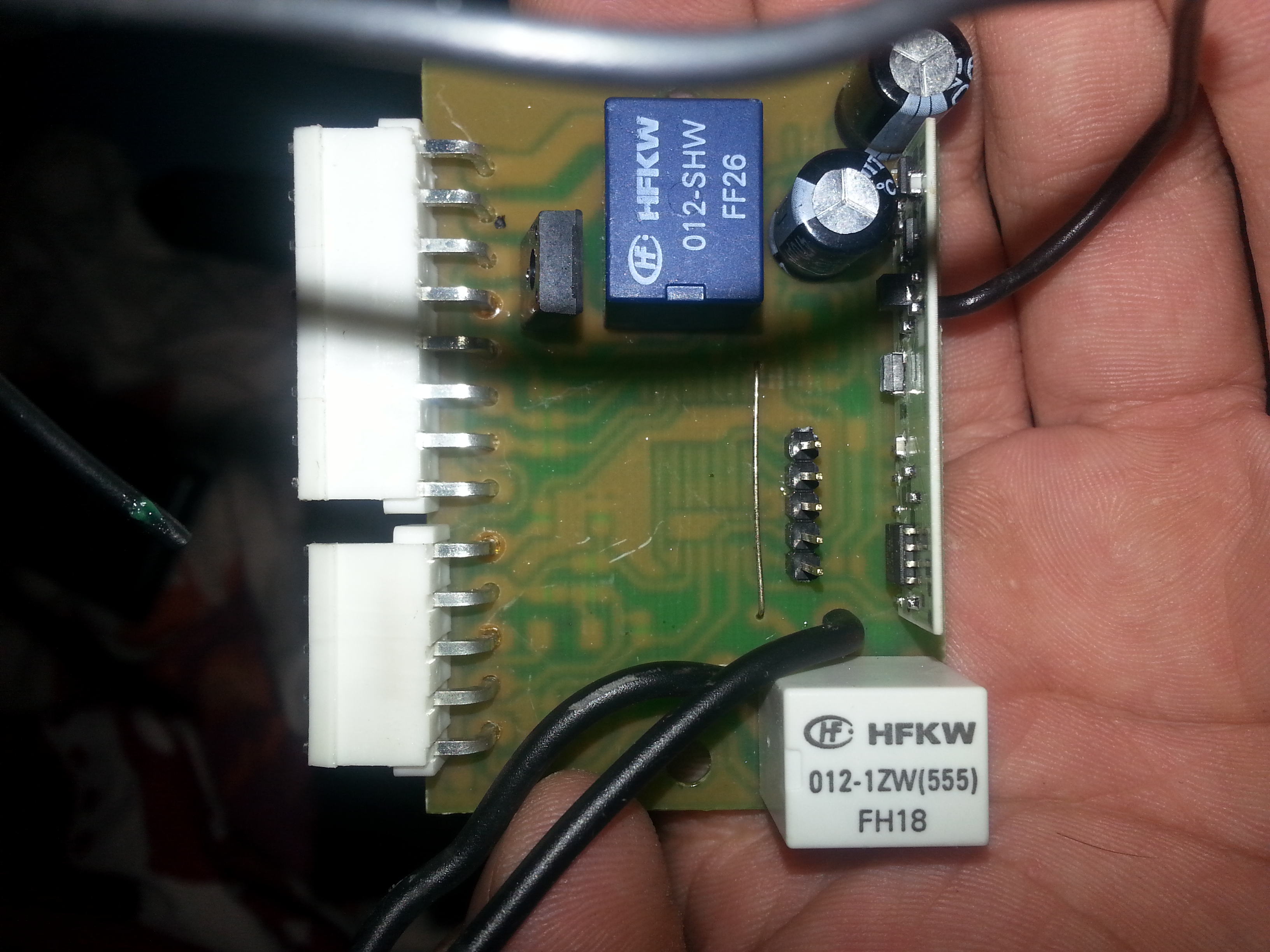

    Blazej, cos wybiore. Powiedzcie mi skad wziasc zasilanie tej centralki co mam? z obudowy wychodza trzy kabelki: dwa grubsze to plus i minus? trzeci cienki to antena?
    Dwa grube, to odcięcie zapłonu,
    trzeci cienki to antena.
    Miernik a najlepiej próbnik z żarówką i sprawdzać .
    Tą metodą znajdziesz wszystkie sygnały w instalacji.
