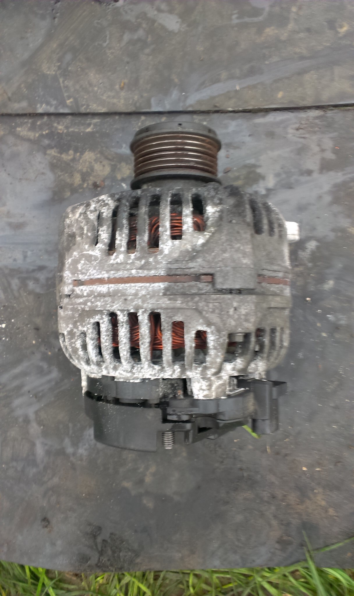

    Witam,jestem zmuszony wymienić alternator,znalazłem używany w doskonałym stanie ale wizualnie wygląda jak na zdjęciu...jak i czym w domowych warunkach mogę go wyczyścić?

    Nie kombinuj tylko montuj tak jak jest, wyczyść tylko złącza elektryczne i miejsca mocowania.
    Żeby wyczyścić całego i mu nie zaszkodzić musiał byś go rozebrać, a do tego musiał byś rozwalać zgrzewane połączenia mostka ze stojanem.
    Czemu nie, drobna szczotka druciana i jedzie, później trzeba go porządnie wydmuchać żeby opiłki nie zrobiły zwarcia i nie zajechały pierścieni.
  • #5 14957983
    Błażej
    Ja bym spróbował twardą szczotką nylonową na wiertarce. Wiadomo dlaczego nylon, nie? :D

    Strumien swiadomosci swia napisał:
    Szczotka druciana i jedziesz.
    OK,jest też lekko zaolejony...czego użyć zeby nie zniszczyć uzwojeń?ropy,benzyny ekstrakcyjnej czy czegoś innego?
    Benzyna ekstrakcyjna może być, nie reaguje z emalią na uzwojeniach ale po jej użyciu niech alternator leży parę godzin w słońcu, bo jak w środku będą opary i się zapali od iskry to może być różnie. :D
    Ropą za to lepiej zabrudzenia odmakają ale później i tak trzeba myć czymś co wysusza bo ropa jest tłusta a jak naleci ropy do środka to nie wymyjesz i dopiero nazbiera się kilo syfu.

    Spsikałbym to zmywaczem do hamulców. A potem szczotka nylonowa, jak pisałem.
    Mam zmywacz do hamulców...na pewno nie jest obojętny dla emalii?po drugie odparowuje w kilka sekund...

    Nie ruszy. Ale doskonale zmiękczy i zmyje olej. Dobry zmywacz zmyje olej już w momencie jego aplikacji na plamę. Zresztą, przecież z tego alternatora nie będzie się jeść.. Wystarczy przejechać szmatą z jakimś rozpuszczalnikiem po oleju i zetrzeć ten nalot. Za rok i tak będzie wyglądać tak samo.

    Mój wyglada jakby wczoraj wyszedł z fabryki-osłona silnika robi swoje...
    Ten leżał na deszczu pod chmurka.
    Zobacz czy sprzęgiełko działa.

    Panowie, autor chce wymienić, niech wymienia. Z czyszczeniem bym nie przesadzał. Lepszy sprawny zasyfiony niż błyszczący zepsuty. Doczyszczenie tego to tylko rozbiórka i piaskowanie lub szkiełkowanie. Ale to całkiem bez sensu.

    Nikt nie mówi ze ma sie błyszczeć,chce usunac olej i z grubszego ten syf nie robiąc szkody....
    Chemia do mycia plandek, lub silników.

    Pomyśl jak zabezpieczyć łożyska, co do obudowy, pędzel z benzyna/ON (może być nawet litr z dystrybutora), czyścisz zaolejenia, co do białych wykwitów - to produkty korozji aluminium - najlepiej i najprościej to płyn rozjaśniający do felg Al (zazwyczaj maja w bazie kwas fluorowodorowy który to rozjaśnia i pasywuje Al).
    Ale wracamy do punktu wyjścia łożyska i jak je zabezpieczyć - warto byłoby wymienić łożyska i szczotki - tak proforma bo alternator na zewnątrz.

    To nie po pobycie pod chmurką ten alternator tak wygląda, tylko właśnie po myciu różnymi chemikaliami i/lub szczotkowaniu.
    To szaro białe to http://pl.wikipedia.org/wiki/Wodorotlenek_glinu - kąpiel pasywująca (np HF) może na jakiś czas powstrzymać korozje Al (ale jest ona nieuchronna bo np solenie dróg w okresie zimowym powoduje właśnie korozje Al).

    Alternator wyczysciłem"z grubsza" ropą i zmywaczem do hamulców.Założony już kilka miesięcy temu,jak dotychczas działa idealnie.
