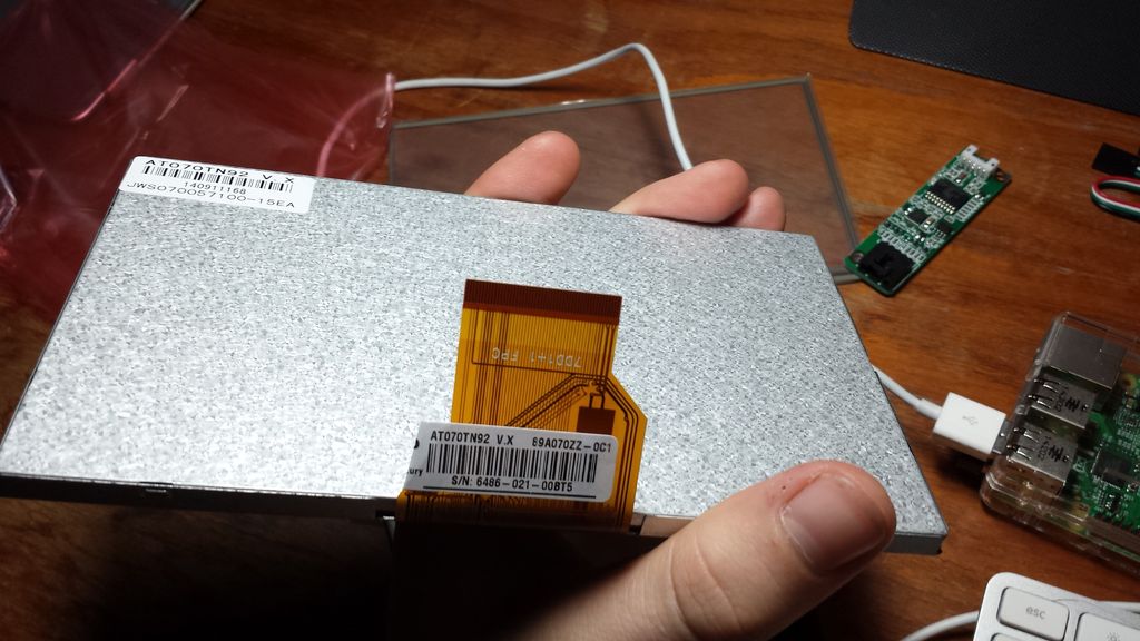

    Aby wyświetlacz działał, należy zintegrować go ze sterownikiem (zwykle kupowanym razem z ekranem).
    By to wykonać, potrzeba:
    1. Umieścić wyświetlacz i jego sterownik blisko siebie.
    2. Połączyć tasiemkę wychodzącą z monitora do płytki sterującej, przy zachowanej orientacji (widocznej na załączonym zdjęciu). Należy upewnić się, że przed podłączeniem czarne zatrzaski są odblokowane i po połączeniu są one zablokowane.
    3. Przymocować płytkę z przyciskami do ekranu za pomocą białego przewodu.
    4. Podłączyć kabel HDMI z Raspberry Pi do sterownika LCD.
    5. Przymocować wtyczkę z zasilacza do płytki.

    Krok 3: Instalacja i montaż panelu dotykowego do monitora lcd
    W tym celu nie użyto specjalnego kleju przeznaczonego dla ekranów dotykowych, lecz zdecydowano się na zwykłą taśmę samoprzylepną.
    Żeby połączyć te elementy, należy:
    1. Położyć panel dotykowy płasko na powierzchni ekranu i upewnić się, że rogi obu elementów są wyrównane.
    2. Przykleić taśmę wzdłuż krawędzi panelu dotykowego w taki sposób, aby łączyła się z lcd. Nie powinno być taśmy na przodzie dotyku.
    3. Upewnić się, by taśma była dobrze rozprowadzona na bokach i wyeliminować ewentualne zmarszczki.
    4. Dodać kilka dodatkowych warstw w celu wzmocnienia konstrukcji.
    5. Przymocować tasiemkę z panelu dotykowego do specjalnego przewodu o kolorach: czerwony, biały, zielony, czarny i przyczepić go do płytki odpowiedzialnej za sterowanie dotykiem.
    6. Połączyć sterownik panelu dotykowego do Raspberry Pi za pomocą kabla zaopatrzonego wraz ze sterownikiem.

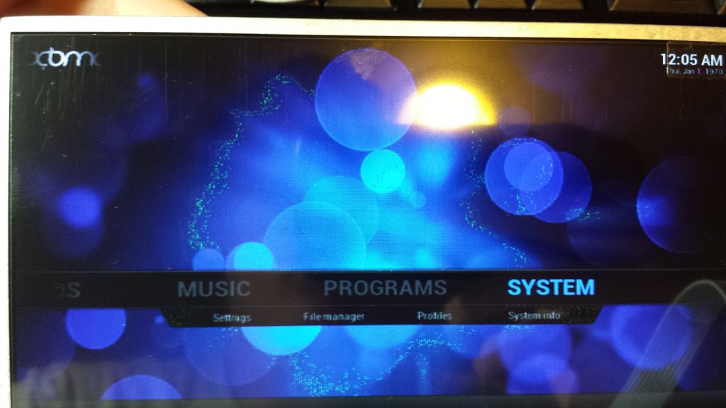

    6. Teraz wykonać instrukcje zgodnie z poleceniami pojawiającymi się ekranie
    7. Po zakończeniu należy wpisać poniższe polecenie, aby dokonać restartu systemu:

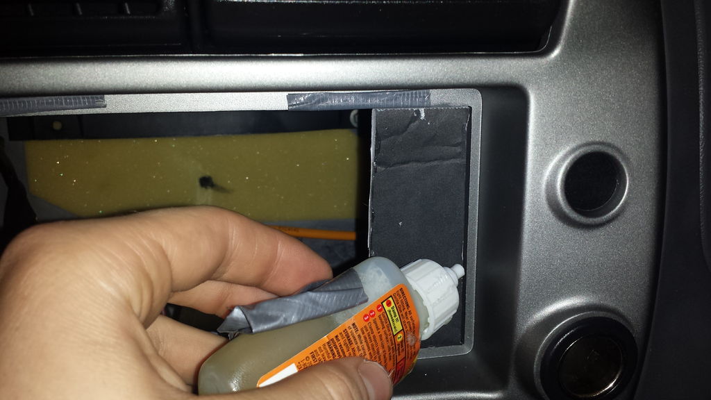

    Krok 8: Montaż ekranu
    Zamocowanie konstrukcji będzie się różnić w zależności od modelu auta. W przypadku Forda Rangera, problem polega na uniemożliwieniu, aby urządzenie wpadło do wnętrza samochodu. Trudność wyeliminowano poprzez użycie płytek piankowych i zrobienia z nich pewnego rodzaju ramki, którą później przyklejono do środka otworu. Następnie użyto kleju super glue oraz taśmy klejącej, aby przymocować ekran. Jest to rozwiązanie tanie i łatwe do wykonania oraz dające zadowalający efekt. W razie potrzeby wyjęcia ekranu, ramka z pianki jest całkowicie zdejmowalna.
    Konstruktor zdaje sobie sprawę, że ta metoda może wydawać się bardzo prowizoryczna, lecz jednym z założeń projektu jest łatwość wykonania i użycie ogólnodostępnych przyrządów. W przyszłości jednak, planowane jest użycie ramki wykonanej w druku 3D.

    Na koniec należy wspomnieć, że minikomputer wejdzie w stan spoczynku, jeśli operator nie wykona żadnej czynności, nie wpływa to znacząco na działanie układu. Konstruktor zaleca, by wyłączać urządzenie z poziomu programu, aby zachować niezawodność działania.
