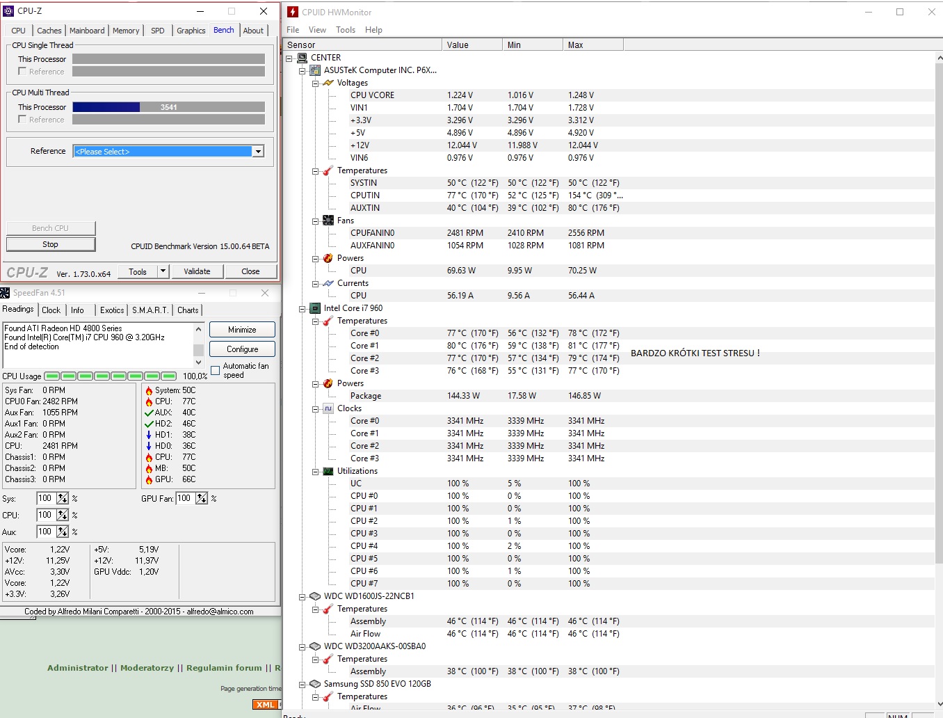

    Otóż chciałbym podkręcić moją i7'kę na około 4Ghz, ale nie orientuje się jak jest z temperaturami. Mój procesor na tym chłodzeniu ma w spoczynku maksymalnie 64/5 stopni, pod obciążeniem jest już tylko suszarka która może dojść do 80 stopni. Grafika mi się przegrzewa, wiadomo, aktualnie jest stara, ciągnie np. GTA V ale na najniższych i z widocznym stresem. Teraz mam pytanie. Ile wyciągnę z tym chłodzeniem, i czy lepiej już zmieniać, myślałem o potworze Noctua, ale nie jestem specem, wolę się spytać. Wpakowałem się w set płyta główna i procesor już sporo lat temu, ale odkryłem że jednak dobrze, gdyż ludzie kręcą tą i7'kę na 4.1/4.2 Ghz i jest wyraźnie stabilna, lecz prądożerna. Czy zasilacz który mam wystarczy ? Czy lepiej już biec do sklepu. Poza tym muszę się liczyć z tym że dojdzie do zestawu GTX 970. Dodatkowo chcialbym mieć trochę mocy na zasilanie rzeczy przez usb, telefon, mocne słuchawki, dyski zewnętrzne.
    Intel i7 960 - Podkręcenie procesora / Kupno chłodzenia / Zasilacz / Czy warto ?
    Zdj. - Krótki test w stresie, temperatury na poziomie 80 stopni. Tcase procesora to marzenie.
    Czy taki set ma prawo bytu ? Czy jednak coś będzie słabym ogniwem. Pomóżcie mi, nie podkręcałem procesora, a chciałbym to zrobić, gdyż ten Ghz różnicy pewnie robi robotę. Poza tym, pamięci też chyba da się podkręcić, ale nie wiem, jeszcze muszę dokupić wentylatory do obudowy, bo już jest gorąco, ale to głównie na grafice.
    A ! Dodam jeszcze że gdy wymieniałem pastę termoprzewodzącą, zauważylem że mój procesor jest, nie wiem. Porysowany ? Mój radiator ma taki montaż że gdy go zdejmuję mogę nim przejechać po procesorze, bagatelizowałem to, ale może to mieć wpływ na temperatury. Może to też zwykły brud. Nie szorowałem procesora bo tak chyba nie powinno się robić. Proszę, wesprzyjcie mnie radą.
    Proszę o Waszą pomoc.

    Sześćdziesiąt kilka stopni w spoczynku? Cooler nie jest zbyt duży i wydajny, ale nie aż tak. Na pewno dobrze siedzi? Do podkręcania musisz zmienić na jakąś sporą wieżę z wentylatorem o większej średnicy.
    Zasilacz wystarczy.
    i7 960 @ 4GHz + GTX970 to cały czas będzie sensowne zestawienie, mimo że jak napisałeś procesor 'trochę' prądu żeżre.

    Czyli sprawdzić czy dobrze siedzi procesor ? Czy samo chłodzenie.
    I czy nie lepiej zamiast wieży zainwestować w jakieś chłodzenie Cieczą ? Ponoć są dość wydajne i już nie tak drogie jak dawniej

    Do sprawdzenia chłodzenie - po prostu czy dobrze równo przylega.
    Poszukałem jak wygląda obudowa, ten Zalman Z12. Pierwsza lepsza recenzja i "Warto zauważyć, że od topu do górnych dystansów płyty głównej niema dużej przestrzeni – więc nie upchniemy tutaj chłodnicy wraz z wentylatorami.". Jeśli byś się decydował na wodę, to koniecznie musisz sprawdzić/zmierzyć, czy chłodnica fizycznie wejdzie.
    Jak nie to zawsze zostaje powietrze, też będzie dobrze i zapewne taniej.

    Wezmę się dzisiaj/jutro za sprawdzenie chłodzenia, bardziej martwi mnie że jakoś porysowany jest sam procesor.
    Moje chłodzenie ma to do siebie że potrafi jeździć w jednym poziomie po procesorze, możliwe jest że to przez to słabiej chłodzi ?

    Co to znaczy że jeździ po procesorze? Że jesteś w stanie nieco je przesunąć ręką w jedną czy drugą stronę? To sporo konstrukcji tak ma...
    Chyba że jest to po centymetrze w każdą stronę - to już by nie było normalne.
