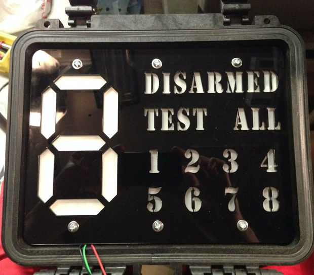

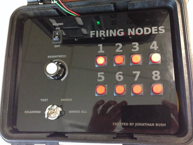

    Przyglądając się projektowi z zewnątrz można być pod wrażeniem. Zapalarka została zamontowana w odpornej obudowie. Panel kontrolny jet niezwykle prosty i czytelny, co z pewnością ma ułatwiać obsługę i eliminować możliwość popełnienia błędu. Przełączanie pomiędzy trybami rozbrojonym, testowym i uzbrojonym możliwe jest tylko poprzez przełącznik z kluczykiem. Skrzynka połączona jest z drugą skrzynką zawierającą akumulator oraz moduł przekaźników użyty tutaj do odpalania petard. Od tej strony jak widać autor dosyć ciekawie podszedł do tematu i oceniając urządzenie po obudowie i obsłudze nie ma się do czego przyczepić.

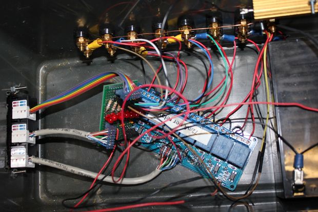

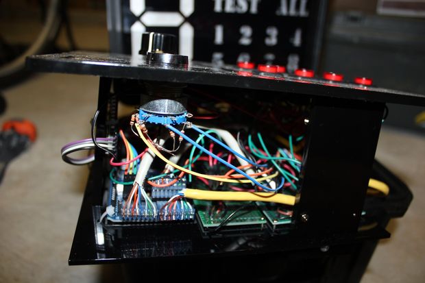

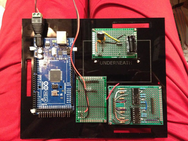

    Zaglądając do wnętrza urządzenia czuję się już nieco rozczarowany. Urządzenie zostało zbudowane w oparciu o moduł Arduino Mega, co już stanowi przerost formy nad treścią. Do tego całość została połączona przewodowo, co jak autor stwierdził gwarantuje mu izolację i jest w jego mniemaniu bezpieczne. Chciałbym zwrócić uwagę jednak na pewne stwierdzenie, które można przeczytać na stronie. Autor tego urządzenia stwierdził, że czuje się bezpiecznie pozwalając swojemu trzy letniemu synowi obsługiwać je cały dzień...
    Pozornie bezpieczny i efektowny sterownik do odpalania petardPozornie bezpieczny i efektowny sterownik do odpalania petardPozornie bezpieczny i efektowny sterownik do odpalania petard
    Otóż ku przestrodze: Tego typu urządzenie nie jest bezpieczne. Nawet gdyby było od strony konstrukcyjnej, to w rękach kilkulatka jest niebezpieczne niezależnie od swojej budowy. Ponadto tego typu urządzenia nie mogą być budowane w oparciu o luźne, niezabezpieczone przewody. Projekt, na którym się autor wcześniej wzorował, również był zbudowany bez PCB, jednak w oparciu o krótkie i w wielu miejscach sztywne połączenia zbudowane wokół solidnego, drewnianego panelu. Tutaj niestety zbyt wiele przewodów jest zwyczajnie luźnych, do niczego nie przytwierdzonych, co w transporcie może się zemścić. Projekt wygląda efektownie... niestety do tego typu projektu trzeba podejść z głową lub najlepiej z doświadczeniem...

    To, że autor daje to dziecku do zabawy, nie oznacza przecież, że do urządzenia są w tym czasie, podłączone laski dynamitu. :)
    Projekt, może i ciekawy, ale po cholerę pakować do tego uC ? Tego nie rozumiem, tak jak i redaktor.

    Chyba tylko po to aby w razie błędu w programie przypadkiem wysadzić zapalnik pirotechnikowi w ręce.

    A po co diody z cyfrowym sterownikiem ? Zwykłe są już przestarzałe ..? Odliczanie można też zrealizować na jakimś zwykłym układzie TTL ...

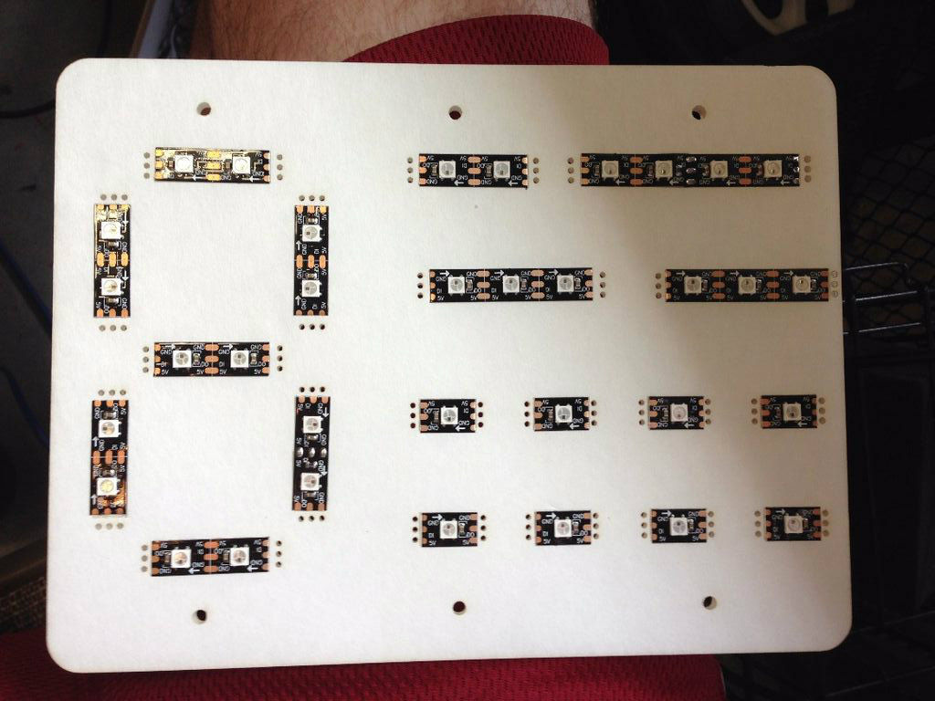

    metalMANiu
    Podświetlenie napisów jest moim zdaniem zrobione dość niefortunnie - różnica między "ARMED" a "DISARMED" nie jest zbyt duża.
  • #9 14966476
    xdiax
    Ponieważ autor popełnił podstawowy błąd - nie zrobił przedziałów oddzielających poszczególne świecące części od siebie. Dobrze chociaż, że kolor podczas uzbrojenia zmienia się na czerwony.
