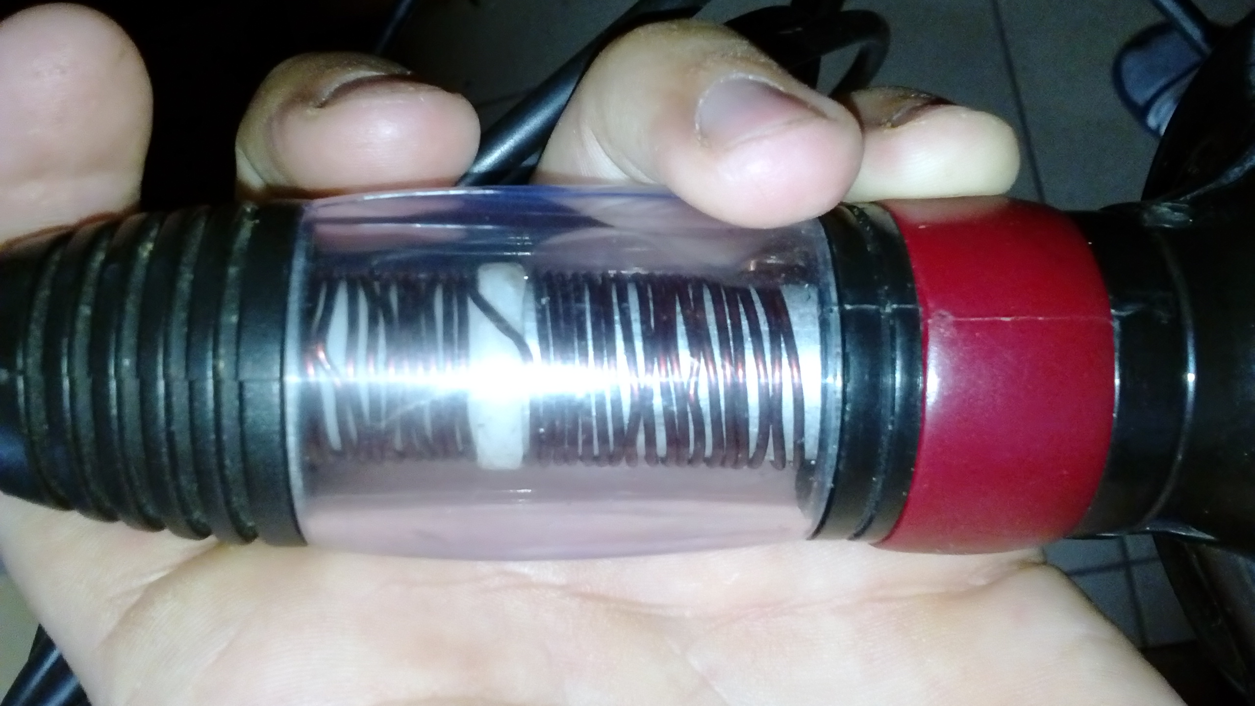

    Witam przerwał mi się zwój w cewce i mam taki problem ponieważ chciałem nawinac swój nowy znów ale nie wiem ile ma ich być. Znalazłem na necie że moje być 32 i nawinalem ale nie wiem czy starczy.

    Od kiedy to indukcyjność skraca antenę. W tytule jest błąd. Szeregowa indukcyjność powoduje zmniejszenie częstotliwości rezonansowej promiennika. Tak jak byś fizycznie zwiększył długość promiennika.

    Szregowa indukcyjność (reaktancja indukcyjna Xl ) niweluje reaktancje pojemnościową Xc krótkiego pręta. Reaktancje te znoszą się, czyli Xc =0, Xl=0 i na wejściu mamy tylko R. (w uproszczeniu).
    Tak więc cewka nie obniża częstotliwości rezonansowej pręta, a "jedynie" umożliwia jego dopasowanie do linii zasilającej.

    Dokładnie tak jest w przypadku anten dłuższych od 1\4 fali. Np. dla anten 5\8 stosuje się indukcyjności szeregowe -j 180 by zniwelować Xc i wtedy mamy teoretycznie tylko R. Teraz zobacz że promienniki w antenach samochodowych dla pasma CB są krótsze od 1\4 i by taki promiennik doprowadzić do rezonansu 27MHz trzeba podłączyć także szeregową cewkę. Ma tylko doprowadzić zbyt krótki promiennik do rezonansu, a impedancja potem wcale nie jest 50Ω i dlatego stosuje się odpowiednią długość kabla który ma za zadanie przetransformować 50Ω z TRX-a do impedancji anteny.
    Jeszcze jedno. Jak myślisz kolego czy w krótszym promienniku od 1\4 przeważa Xc? Dlatego stosujemy indukcyjność by sztucznie zwiększyć Xl promiennika doprowadzając do rezonansu z Xc :D .

    Po pierwsze, poglad, że aby antena była sprawna, musi być w rezonansie jest błędny. Poza tym w antenie prętowej w zależności od jej długości zmienia się Xl oraz Xc i nie jest prawdą, że antena dłuższa od 1/4 fali zawsze bedzie obarczona Xc.
    Cewka na zasilaniu anteny pretowej pełni tę samą rolę, niweluje Xc. Gdyby tak nie było wtrącała by Xl co zepsułoby dopasowanie do linii.

    Zbyt krótki promiennik dla danej częstotliwości ma zbyt małe Xl. Dlatego trzeba dołożyć dodatkową indukcyjność by całość "wpadła" w rezonans z istniejącą Xc tylko że taka antena nie ma 50Ω.
    Tak jest tylko że tytułowa antena jest anteną rezonansową, a trzeba trzymać się tematu choć i tak odbiegamy od niego.
    Ameryki nie odkryłeś . Cały czas o tym piszę zresztą to jest oczywiste. W tym konkretnym przypadku po dołożeniu cewki uzyskujemy rezonans dla Xc. Bez tej indukcyjności rezonans i XL=Xc w funkcji częstotliwości będzie o wiele wyżej przy promienniku o długości około 1m. Widzę że nie masz pojęcia o skróconych antenach samochodowych. W tych przypadkach jest to inaczej obliczane niż w antenach stacjonarnych dłuższych od 1\4. Proszę już nie śmiecić, bo drastycznie odbiegamy od tematu. Przypomnę że temat jest o nawijaniu cewki, a ja napisałem że jest błąd w tytule, bo indukcyjność nie skraca anteny.
