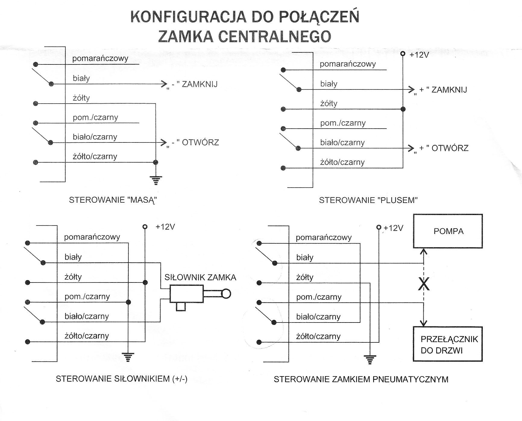

    Mam problem z podłączeniem sterownika VK 009... mam a4 b5 z 96r i podlaczylem sterowanie 2xmasa pod fioletową kostkę nad pedalami zgodnie z tym co wyczytalem na forum (po odłączeniu tej kostki centralny dalej dziala z kluczyka), ale zero reakcji na zamku. Potem doczytalm ze moze nie dzialac bo w pierwszych modelach jest sterowanie w kostce po lewej (po odłączeniu centralny nie reaguje) podobno przy takim rozwiązaniu ma byc podpiete wyzwalanie + /-.Na kostce znalazlem przewod od pompki i zgodnie z opisem na jednym z forum audi przeciołem go i jeden koniec podpiolem pod kabel ze sterownika "zamknij/otworz" a drugi koniec pod kabel ze sterownika "+12V"? W instrukcji sterownika do schematu wyzwalania + i- jest tak:Jeden przewod to zamknij/otworz ,drugi +12V i dwie masy. Ciagle brak reakcji zamka. Bardzo proszę o pomoc

    Ciebie interesuje opis sterowania z pompą, na jednym przewodzie masz mieć naprzemiennie plus i minus. Schematy ogólnie dostępne na forum, więc nie wklejam.

    To jest schemat mojej centralki. Podpiąłem schemat 3 (wyzwalanie plusem i minusem) . Przeciłem przewod idacy do pompki, i tak jak pisałem sygnał zamknięcia otwarcia podpiąłem pod część przewodu gdzie nie było napięcia a przewód zaznaczony na schemacie + 12V podpiąłem pod drugą część przeciętego kabla gdzie było 12V. Wydaje mi się że tak to miało być ale nie działa więc proszę o "łopatologiczne" wytłumaczenie co źle robie :)

    Tutaj znajdziesz "obrazkową" instrukcję podłączenia sterownika centralnego zamka do AUDI A4 TDI kombi rocznik 96 :

    Robiłem już zgodnie z tym schematem... nie wiem za co odpowiada ta fioletowa kostka ale jak ją odłączylem centralny działał... podpi3cie zgodnie z tym tematem też nic nie dało.

    Dalej nie dziala... ale przy takim podlaczeniu dziala centralny z kluczyka. Jeszcze jakies pomysły? Widze ze na przewodzie do dzwi ciagle jest 12V i nie zmienia sie nawet gdy wcisne guzik pilota
