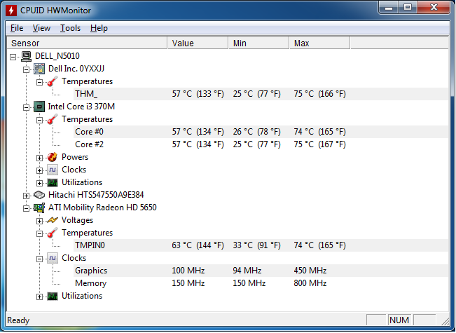

    Od kilku dni leżę w szpitalu i mam przyjemność używać laptopa, którego kiedyś oddałem siostrze.
    Zauważyłem, że urządzenie niemiłosiernie nagrzewa się od spodu a z wentylatora leci raczej chłodne powietrze. Dodam, że układ chłodzenia jest czyściutki, pasta na procesorze wymieniona, thermopady również.
    Temperatury wyglądają tak:
    Dell N5010 - Nagrzewanie się spodu, chłodne powietrze z wentylatora, czysty układ
    Czy jest możliwość, że z rurek termoprzewodzących ulotniła się ich zawartość i system chłodzenia nie spełnia już swojej roli?

    Temperatury sprawdzane w stresie czy w idle?
    MediaMarkt Black Week
  • #3 14961620
    byczynho
    Poziom 19  
    idle.
    Głównie oglądam filmy albo korzystam z internetu
  • #4 14961687
    miecho18
    Spec od komputerów
    Wyniki pomiarów temperatury podaj kiedy laptop jest obciążony. Teraz są one bezużyteczne. To, że spód laptopa jest ciepły czy nawet gorący to akurat normalne w większości laptopów, ale temperatury podzespołów warto sprawdzić.

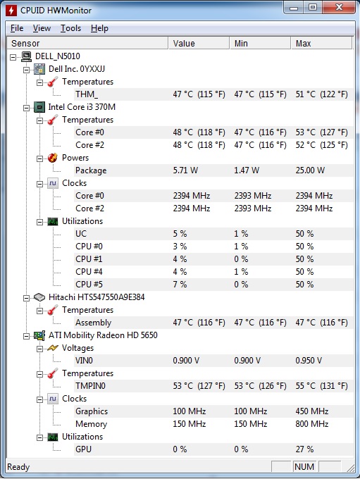

    Zerknijcie proszę jeszcze na ten obrazek
    Po kilku wyścigach w NFS U1
    Czy temperatura procesora nie jest za wysoka?
  • #14 14969867
    miecho18
    Spec od komputerów
    Temperatury w normie. Powiedziałbym nawet, że dość niskie jak na laptopa.
