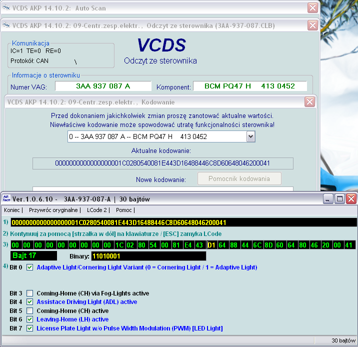

    Samochód po stłuczce dostał oryginalne oprawki tablicy rejestracyjnej LED. Dlaczego nie mogę ich przekodować?? Zaznaczam w 17 bajcie bit 7 i dalej wyskakuje błąd. Jak włożę normalne żarówki wszystko ok.
    Passat 3C 2011r - kodowanie oświetlenia tablicy LED oraz kierownicy
    Drugie pytanie czy ten konkretny sterownik kolumny kierowniczej jest przystosowany do instalacji kierownicy wielofunkcyjnej??
    Pierwsze pytanie nieaktualne bajt 23 bit 6 do zmiany i działa. Może się komuś przyda.

    Pytanie jak zakodować lampki oświetlenia tablicy rejestracyjnej najlepiej krok po kroku wymienione na ori vw błąd na desce żarówka passat b7 2011.Gdzie znajduje się bajt 23 i bit 6 do zmiany ? na co trzeba zmienić ,co to oznacza Pozdrawiam
